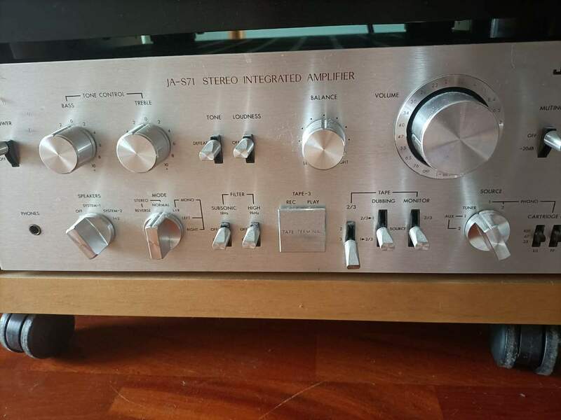

viale249 Inviato 27 Agosto 2023 Condividi Inviato 27 Agosto 2023 @orfeo73 in attesa che acquisti lo Yamaha magari collega correttamente i diffusori al tuo integrato: a vedere dalla foto hai le casse entrambe collegate allo stesso canale (right) sulle due diverse uscite disponibili per i gruppi diffusori (system 1 e 2). Così come è ora ascolti in mono... Link al commento https://melius.club/topic/15936-opinioni-su-questi-componenti/page/5/#findComment-939404 Condividi su altri siti Altre opzioni di condivisione...
Robbie Inviato 27 Agosto 2023 Condividi Inviato 27 Agosto 2023 In mono e con le casse in parallelo sullo stesso canale… di grazia che non lo hai cotto… Fortuna che le RCF sono un carico facile ed efficiente. Link al commento https://melius.club/topic/15936-opinioni-su-questi-componenti/page/5/#findComment-939409 Condividi su altri siti Altre opzioni di condivisione...
orfeo73 Inviato 28 Agosto 2023 Autore Condividi Inviato 28 Agosto 2023 Porca puzzola🤔😖... Vediamo prendo lo Yamaha , collego correttamente, poi trovo qualcosa che mi permetta di sollevare i diffusori. In questo modo potrei avere dei miglioramenti... Il tizio ha delle casse ma non mi sembravano degne di nota... Magari faccio una foto mentre sono in negozio e qualcuno se le vede magari può inviarmi un messaggio volante... Tra poco mi avvio... Anche se quei posti solitamente il lunedì mattina sono chiusi. Grazie Link al commento https://melius.club/topic/15936-opinioni-su-questi-componenti/page/5/#findComment-939505 Condividi su altri siti Altre opzioni di condivisione...

Robbie Inviato 28 Agosto 2023 Condividi Inviato 28 Agosto 2023 Da preout 1 del JVC a input dello Yamaha, rispettando destra e sinistra. Per le casse così: Link al commento https://melius.club/topic/15936-opinioni-su-questi-componenti/page/5/#findComment-939674 Condividi su altri siti Altre opzioni di condivisione...
Tronio Inviato 28 Agosto 2023 Condividi Inviato 28 Agosto 2023 Dalle foto non si legge bene, ma dovresti collegare il PRE OUT del JVC al INPUT del finale. I diffusori vanno collegati al finale nei morsetti A. http://akdatabase.org/AKview/albums/userpics/10004/Yamaha M-65 Owners.pdf Link al commento https://melius.club/topic/15936-opinioni-su-questi-componenti/page/5/#findComment-939675 Condividi su altri siti Altre opzioni di condivisione...
orfeo73 Inviato 28 Agosto 2023 Autore Condividi Inviato 28 Agosto 2023 @Robbie @Tronio ti riferisci a speaker A? Puoi verificare se ho collegarlo il finale correttamente? Ti mando l'immagine... Sinceramente non so come collegare le casse(rosso e nero) vanno collegate verticalmente su un canale(sopra/sotto), deduco di si. Grazie Link al commento https://melius.club/topic/15936-opinioni-su-questi-componenti/page/5/#findComment-939686 Condividi su altri siti Altre opzioni di condivisione...
orfeo73 Inviato 28 Agosto 2023 Autore Condividi Inviato 28 Agosto 2023 @Robbie provo a collegare destra e sinistra così come sono posizionati io e dall'immagine inviata. Grazie Link al commento https://melius.club/topic/15936-opinioni-su-questi-componenti/page/5/#findComment-939687 Condividi su altri siti Altre opzioni di condivisione...
orfeo73 Inviato 28 Agosto 2023 Autore Condividi Inviato 28 Agosto 2023 @Robbie provo a collegare destra e sinistra così come sono posizionati io e dall'immagine inviata. I cavi sono strani... Il venditore anni fa mi aveva detto che il positivo e il negativo sono riconoscibili dal tatto, ma forse , cosa più probabile , questi cavi posso essere inseriti liberamente... Non hanno indicazioni e sono neri🤔🙂. Comincio a collegare, comunque, ora che vedo ho del nastro che dovrebbe indicarmi il negativo (rosso) che collego in alto(manopola rossa). Link al commento https://melius.club/topic/15936-opinioni-su-questi-componenti/page/5/#findComment-939692 Condividi su altri siti Altre opzioni di condivisione...
Tronio Inviato 28 Agosto 2023 Condividi Inviato 28 Agosto 2023 5 minuti fa, orfeo73 ha scritto: non so come collegare le casse(rosso e nero) Canale destro (R): sul connettore rosso il cavo che va al morsetto "+" del diffusore che sta alla tua destra e sul connettore nero il cavo che va al morsetto "-" del medesimo diffusore Canale sinistro (L): stessa cosa ma con il cavo che va al diffusore che sta alla tua sinistra Link al commento https://melius.club/topic/15936-opinioni-su-questi-componenti/page/5/#findComment-939699 Condividi su altri siti Altre opzioni di condivisione...
