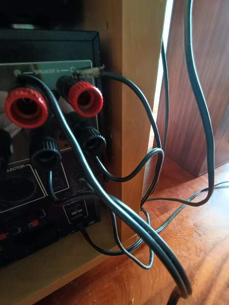

orfeo73 Inviato 28 Agosto 2023 Autore Condividi Inviato 28 Agosto 2023 Fatto... Ora, prima di iniziare vorrei capire se ho collegato bene il cavo di segnale al pre aut. C'è immagine. Grazie Link al commento https://melius.club/topic/15936-opinioni-su-questi-componenti/page/6/#findComment-939705 Condividi su altri siti Altre opzioni di condivisione...
claudiofera Inviato 28 Agosto 2023 Condividi Inviato 28 Agosto 2023 Il collegamento tra l'uscita pre out 1 del JVC e il finale Yamaha (imput) non lo puoi sbagliare.E' ok !.A quel punto,devi selezionare speakers off sul selettore altoparlti del JVC...I diffusori vanno scollegati dallo JVC e connessi a speakers A dello Yamaha,ovviamente spingerai sul frontale del finale il relativo tastino...i cavi delle casse hanno sempre qualcosa che differenzia le due polarità : o il colore,oppure delle striscette di plastica..................ti basterà rispettare la logica : se il lato con le striscette è sul positivo -rosso di una cassa,dovrà essere lo stesso sull'altra...Conil finale,stesso ragionamento.Il volume lo regolerai dalla manopola dello JVC----Se non sarai sicuro al 100% fai prove,ma tieni il volume molto basso Link al commento https://melius.club/topic/15936-opinioni-su-questi-componenti/page/6/#findComment-939709 Condividi su altri siti Altre opzioni di condivisione...
orfeo73 Inviato 28 Agosto 2023 Autore Condividi Inviato 28 Agosto 2023 @claudiofera non va... Eppure credo sia corretto. Magari devo selezionare correttamente l'ampli. Sto usando il lettore CD. Grazie Link al commento https://melius.club/topic/15936-opinioni-su-questi-componenti/page/6/#findComment-939719 Condividi su altri siti Altre opzioni di condivisione...
Moderatori paolosances Inviato 28 Agosto 2023 Moderatori Condividi Inviato 28 Agosto 2023 @orfeo73 prova con le cuffie. Link al commento https://melius.club/topic/15936-opinioni-su-questi-componenti/page/6/#findComment-939727 Condividi su altri siti Altre opzioni di condivisione...
orfeo73 Inviato 28 Agosto 2023 Autore Condividi Inviato 28 Agosto 2023 @Tronio @claudiofera non va... Eppure credo sia corretto. Magari devo selezionare bene l'ampli. Dats la particolarità dei cavi anche invertendo un canale si dovrebbe sentire comunque. Forse devo selezionare qualcosa anche sullo Yamaha. Verifico Link al commento https://melius.club/topic/15936-opinioni-su-questi-componenti/page/6/#findComment-939728 Condividi su altri siti Altre opzioni di condivisione...
what Inviato 28 Agosto 2023 Condividi Inviato 28 Agosto 2023 Dalla foto vedo che è selezionato l'ingresso tuner e non cd,inoltre quella leva sul tape prova a tirarla su... però ricordati di inserire la spina e di accendere le elettroniche...scherzo. Link al commento https://melius.club/topic/15936-opinioni-su-questi-componenti/page/6/#findComment-939737 Condividi su altri siti Altre opzioni di condivisione...
Bazza Inviato 28 Agosto 2023 Condividi Inviato 28 Agosto 2023 @orfeo73 sotto i pre out del jvc verifica se c'è un interruttore per separare il pre dal finale del jvc, se c'è seleziona la posizione in cui lo separa. Edit, c'è. Link al commento https://melius.club/topic/15936-opinioni-su-questi-componenti/page/6/#findComment-939739 Condividi su altri siti Altre opzioni di condivisione...
orfeo73 Inviato 28 Agosto 2023 Autore Condividi Inviato 28 Agosto 2023 @Robbie Fatto... Ora, prima di iniziare vorrei capire se ho collegato bene il cavo di segnale al pre aut. C'è immagine. Comunque pur invertendo i canali delle casse dovrei sentire comunque... Ora sto provando col gira... Sento soltanto il sottofondo Link al commento https://melius.club/topic/15936-opinioni-su-questi-componenti/page/6/#findComment-939741 Condividi su altri siti Altre opzioni di condivisione...
claudiofera Inviato 28 Agosto 2023 Condividi Inviato 28 Agosto 2023 Sì,come è stato appena detto devi portare questo switch sulla posizione "separated".Non ti complicare la vita con il giradischi,inizia le prove usando il lettore cd connesso all'ingresso tuner del JVC Link al commento https://melius.club/topic/15936-opinioni-su-questi-componenti/page/6/#findComment-939747 Condividi su altri siti Altre opzioni di condivisione...
orfeo73 Inviato 28 Agosto 2023 Autore Condividi Inviato 28 Agosto 2023 @Bazza quello che hai bordato è statico, non è un pulsante Link al commento https://melius.club/topic/15936-opinioni-su-questi-componenti/page/6/#findComment-939748 Condividi su altri siti Altre opzioni di condivisione...
Bazza Inviato 28 Agosto 2023 Condividi Inviato 28 Agosto 2023 @orfeo73 è un interruttore, prova a scorrerlo nella posizione separated. Link al commento https://melius.club/topic/15936-opinioni-su-questi-componenti/page/6/#findComment-939749 Condividi su altri siti Altre opzioni di condivisione...
orfeo73 Inviato 28 Agosto 2023 Autore Condividi Inviato 28 Agosto 2023 Ho messo il gira perché il lettore, dopo tanto tempo sta facendo i capricci e non legge il CD. Tipo due anni fa avevo aperto un post sul lettore, ovviamente non potete ricordare... All'inizio faceva un po' di capricci ma poi non ho mai avuto particolari problemi... Vedo se si riprende Link al commento https://melius.club/topic/15936-opinioni-su-questi-componenti/page/6/#findComment-939756 Condividi su altri siti Altre opzioni di condivisione...
orfeo73 Inviato 28 Agosto 2023 Autore Condividi Inviato 28 Agosto 2023 @Bazza no... Separeded è una vite e pulsantino è statico, non muove Link al commento https://melius.club/topic/15936-opinioni-su-questi-componenti/page/6/#findComment-939762 Condividi su altri siti Altre opzioni di condivisione...
Bazza Inviato 28 Agosto 2023 Condividi Inviato 28 Agosto 2023 @orfeo73 strano, dovrebbe essere un interruttore a scorrere. Forse va rimossa la protezione che lo ricopre.. Ri-edit. Ho guardato bene l'immagine che hai postato del tuo, per farlo scorrere devi rimuovere la protezione. Link al commento https://melius.club/topic/15936-opinioni-su-questi-componenti/page/6/#findComment-939764 Condividi su altri siti Altre opzioni di condivisione...
