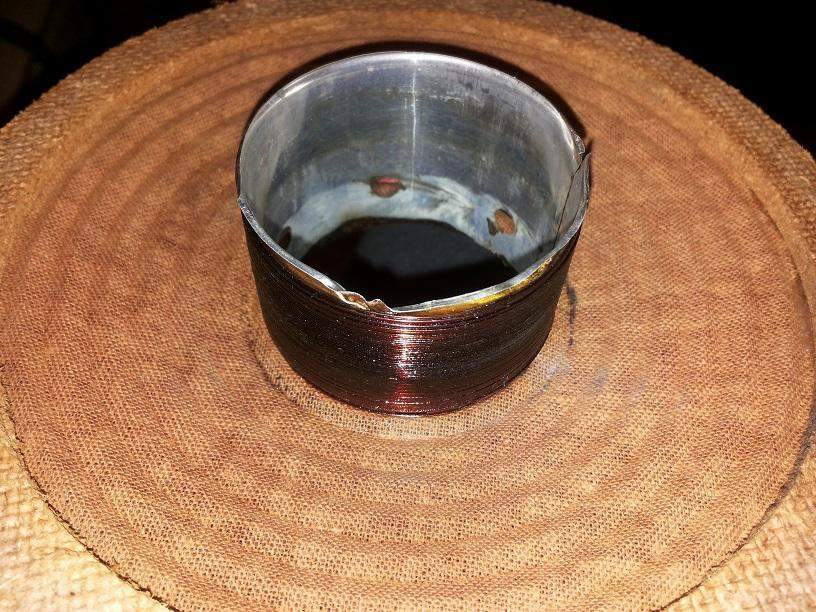

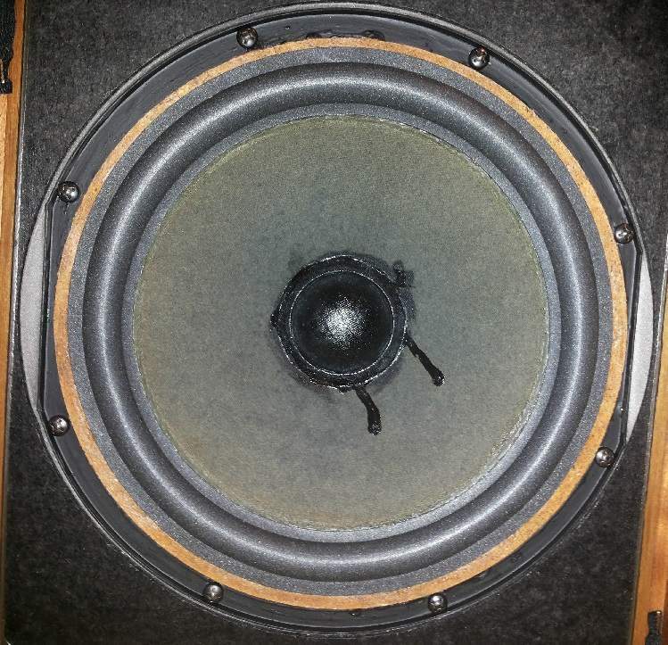

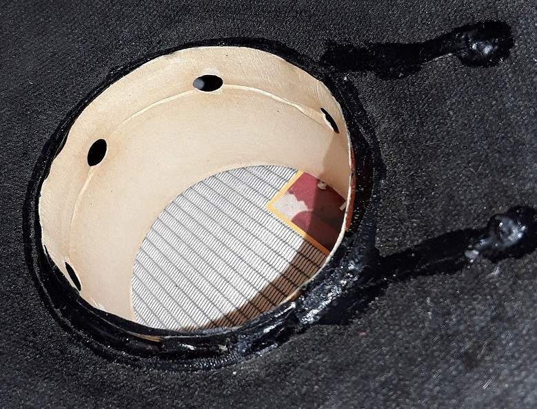

Mi permetto tre considerazioni sulle AR3a: la prima riguarda la tenuta pneumatica di cabinet ed accessori...i woofer se delicatamente spinti i coni verso il magnete quando rilasciati devono tornare lentam alla posizione di riposo ( molto importante per l' integrità dei poderosi woofer); per suonare a specifiche determinate da AR i woofer devono avere la sospensione corretta per diametro del roll e misure di attacco su cono e cestello specifiche, ultima, più un consiglio che una considerazione è di fare attenzione ai watt ( ed eventuali regolazioni del controllo dei bassi) in quanto il supporto in Nomex della bobina ( nei successivi woofer 200003 delle AR10 il supporto bobina è in allumino...quindi rimane il solo pericolo di fondo corsa nell'escursione del cono!), tende a deformarsi attorno ai fori di raffreddamento fino a fratturarsi progressivamente ed arrivare quindi a rottura e quindi rendere il woofer inutilizzabile.
Sei certo che il refoam e i supporti bobine delle tue AR siano corretti e senza problemi...non conoscendo la storia di questi diffusori io andrei cauto con alti wattaggi, i woofer AR a posto sono pochi, rari e costosi da reperire se necessario!

Supporto bobina woofer AR3a  prossimo alla rottura completa
supporto bobina in alluminio di mio woofer 200003 con evidenti i danni a seguito di pesanti fondocorsa
Woofer di mia AR3a improved con sospensione errata...sbaglio frequente purtroppo

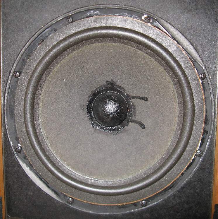

lo stesso woofer con la sospensione nuova e corretta

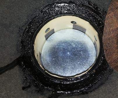

Lo stesso woofer durante il refoaming e conseguente visione del supporto bobina, in questo caso perfetto (notare che ho usato 6 shim ed è stato riposizionato il parapolvere originale ad arte, osservare la foto precedente)
