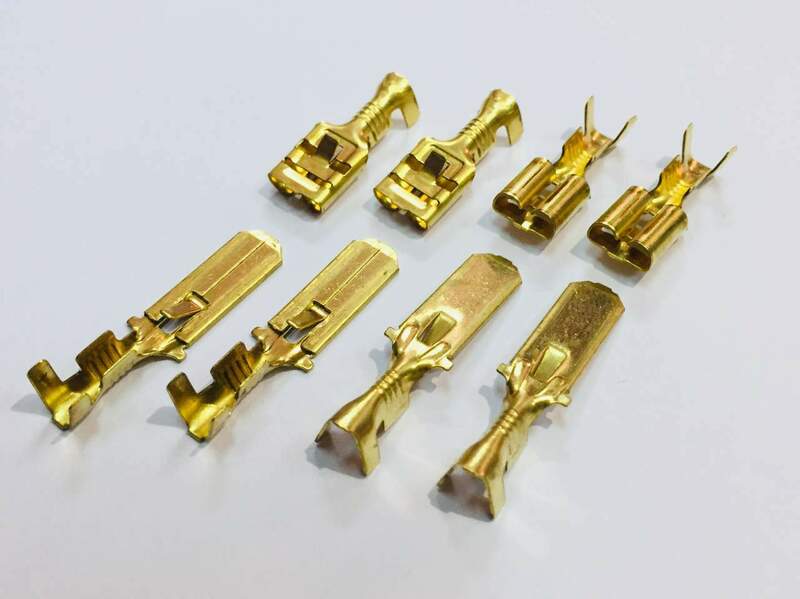

Pinza per crimpare faston
io ho preso questa su Aliexpress , è identica a quella del sito sopra , arrivata in ca. 10 giorni, se puoi aspettare risparmi ca. 15 euro, tanto tutte vengono dalla Cina.

mio consiglio...se devi crimpare Faston per collegare AP nei diffusori una volta chiuso il faston salda il tutto a stagno, poi ci infili sopra un bel pezzetto di termorestringente e vai di lusso
Non ti fidare del solo crimpare, salda il filo anche, se vuoi un lavoro fatto bene

8 ore fa, lucaz78 ha scritto:
li crimpo meglio che posso, anche con delle normali pinzette un lato per volta, ma poi saldo il cavo e copro con termorestringe.
Anche se la crimpatura non è perfetta la saldatura fa il suo lavoro
Più o meno procedo uguale.....saldo, crimpo con una nominale  pinza la parte di alette che oltrepassano lo stagno e inguaino.
