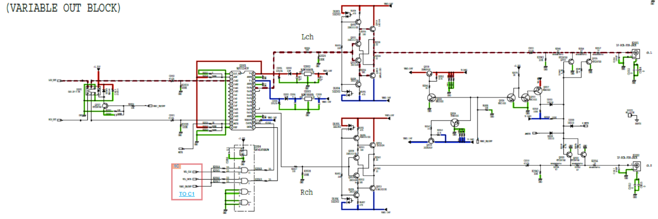

11 minuti fa, ilmisuratore ha scritto:
Con attenuatori a 16 bit si sentirebbe un degrado
Con quelli a 32 bit manco per niente
Qui sotto il degrado nel dominio digitale con attenuazione del volume pari a -40 dB
Scusami, forse interpreto male il grafico che hai postato, ma mi pare che in entrambi i casi siamo fuori da un range udibile. O sbaglio?
@ilmisuratore grazie per la precisazione, informazioni importanti...a volte però inserire un volume digitale partendo da un segnale analogico significa inserire una doppia conversione, AD e poi DA, per cui OK che un 32bit non apporta degrado, ma la doppia conversione è molto probabile di si
Il discorso di avere un volume digitale a 32bit per me è valido solo se già integrato nella eventuale sorgente e se gestito direttamente all'interno del circuito digitale, dove la conversione in DA la si fa alla fine prima di arrivare agli OpAMp drivers ed agli RCA
Se devo inserire un volume digitale uscendo dal chip DA di conversione in analogico e riconvertire due volte direi anche no....
È una FFT a 65536 pt, per cui essendo rumore vanno aggiunti circa 45 dB
Il 16 bit nella forma d'onda avrebbe un degrado di circa una cinquantina di dB sotto lo 0 dBFS, quindi udibile
Mentre il 32 bit a circa - 162 dB non darebbe alcuna possibilità di poter udire qualcosa
