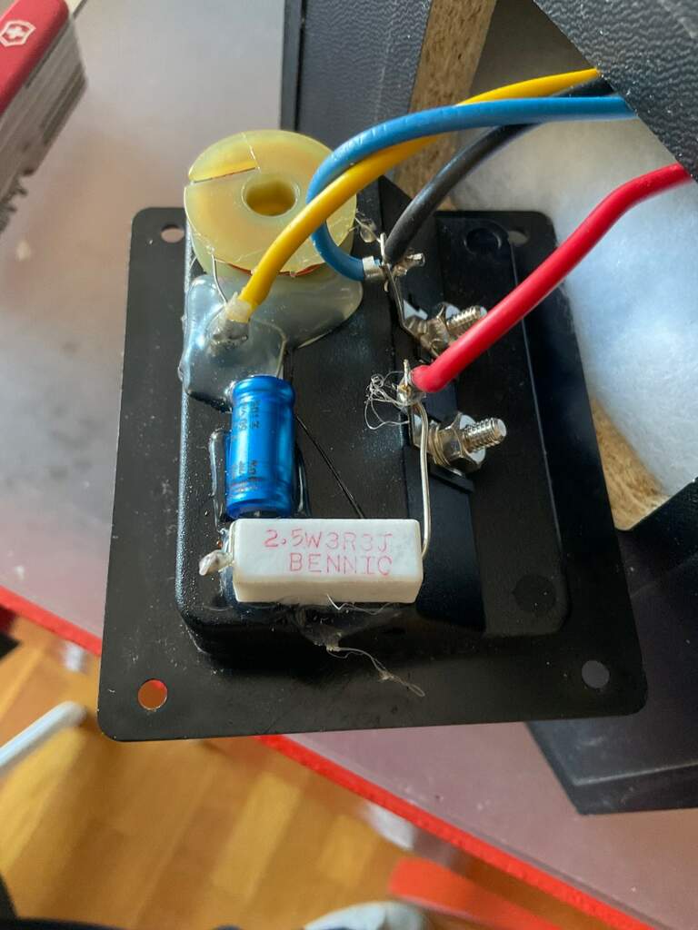

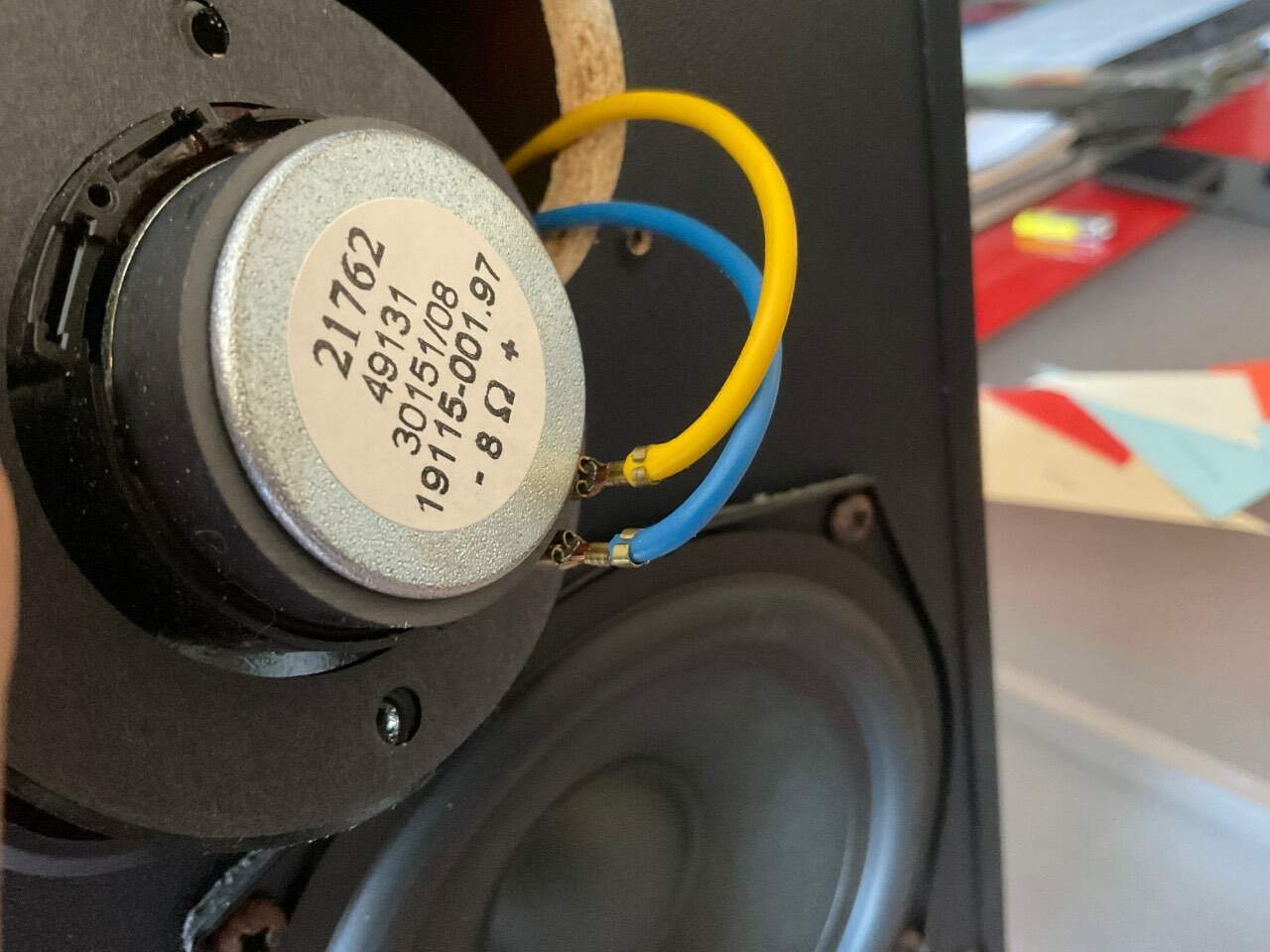

Setta il multimetro/tester su ohm (x1) e verifica che unendo i puntali dia come lettura il valore 0 ohm, scollega il TW dal crossover, collega i puntali al TW e leggi sul multimetro la resistenza, se il TW non è bruciato da quanto leggo nella foto dovrebbe essere intorno agli 8 ohm.
