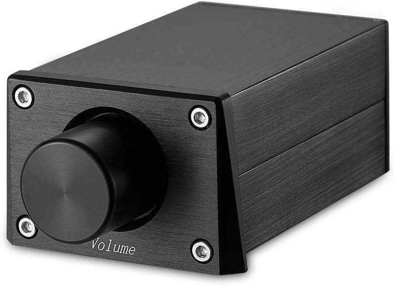

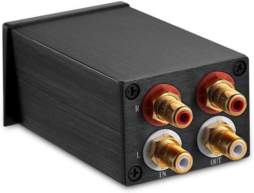

Vorrei utilizzare Daphile in bit perfect. Solo che così facendo avrei un segnale al massimo e non ho la possibilità di regolare il volume nel DAC e neanche nelle casse attive. Cerco qualcosa di non troppo costoso. Avevo visto la manopola della Nobsound su Amazon, ma 57 euro mi sembrano eccessivi. E' veramente così ben fatto da giustificarne il prezzo o si trova altro a meno?
https://melius.club/topic/16181-regolare-volume-tra-dac-e-casse-attive/
Ho avuto la fortuna di prenderlo a metà prezzo da un cliente che ha avuto un ripensamento, il prodotto è solido come sembra e non ha difetti apparenti. Ho avuto la tua stessa impressione e sono tuttora convinto che il prezzo si possa giustificare solo per dinamiche commerciali (ad esempio perché poco richiesto).
Scopro ora che su ebay (numero oggetto 384618128366) è offerto in doppia versione, hi fi e "standard", quest' ultima a 38 euro invece di 48 (spedizione dalla Cina inclusa). Sulla pagina c' é la indicazione del potenziometro utilizzato nelle due versioni (ALPS27 per la hi-fi). Da ulteriore ricerca APLS sarebbe azienda giapponese il componente da solo costerebbe sui 10 euro.
@homesick: sì, si tratta della versione più economica
https://melius.club/topic/16181-regolare-volume-tra-dac-e-casse-attive/#findComment-953480
Sì ho visto che c'è su ebay. C'è pure su subito.it ma senza spedizione, solo consegna su posto. Ma utilizzare Daphile senza bit perfect ma con controllo del volume via software degrada così tanto l'ascolto anche per un impianto non costoso come il mio? (DAC Topping d10s, casse Presonus Eris e5).
