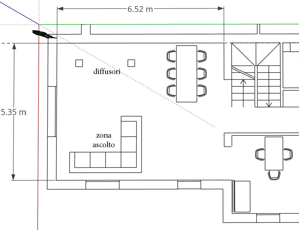

Non dovrei avere problemi con il mio finale, il dubbio era appunto se ci fosse davvero questo effetto dr. jekyll & mr. hyde una volta portate a casa. Come dicevo, il mio ambiente di ascolto è asimmetrico e non trattato, allego piantina:

@alanford69 ribadisco quanto scritto sopra, come la penso....(ho avuto per molti anni le 50 attive)
hai un ambiente non trattato e non simmetrico, le problematiche sono le stesse degli altri diffusori.
se il tuo finale riesce a governarle come si deve, le ATC ti semplificano il discorso inserimento in ambiente, x me.
piuttosto dovresti capire se ti piace come suonano...che non è semplice visto che si tratta di passive.....
al posto tuo, sposterei i diffusori sul lato sinistro , mettendo le elettroniche laterali, il divano quasi al posto del tavolo
il tavolo in basso girato e lievemente allontanato dalla porta della cucina
