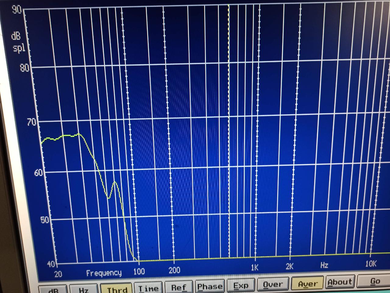

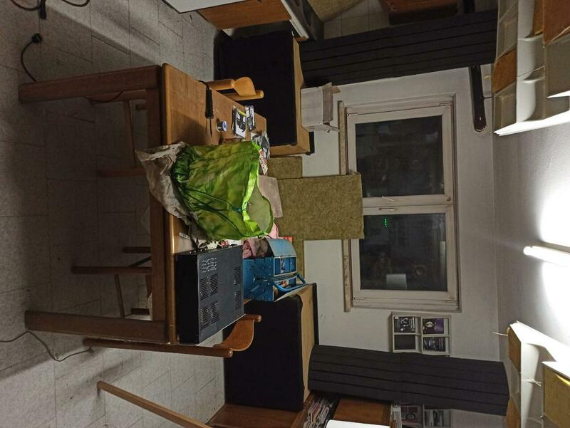

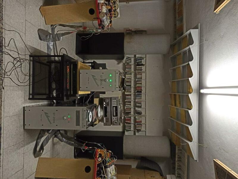

Dufay Inviato 28 Aprile 2021 Condividi Inviato 28 Aprile 2021 Stiamo, avendo ora lo spazio e sub in esubero, provando il sistema multisub... Due sub anteriori a tromba con 15 pollici e due posteriori sempre a tromba con 18 pollici E mi sdraia le foto... Link al commento https://melius.club/topic/1622-sub-direttivi-o-dipolo-o-di-ambienza-come-li-chiamo-io/ Condividi su altri siti Altre opzioni di condivisione...

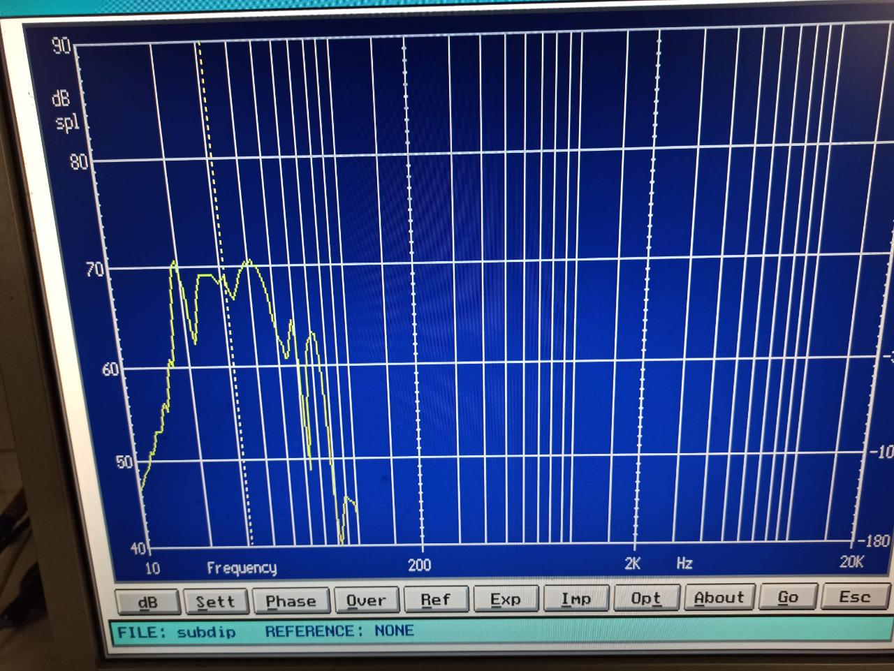

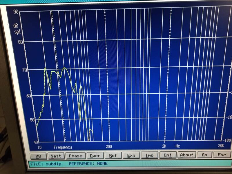

Dufay Inviato 28 Aprile 2021 Autore Condividi Inviato 28 Aprile 2021 Risposta dei soli sub. Tutti e 4 al punto di ascolto. Terzi di ottava, mls e sinusoidale. Notare l'estensione fin sotto i 20 hz. Link al commento https://melius.club/topic/1622-sub-direttivi-o-dipolo-o-di-ambienza-come-li-chiamo-io/#findComment-62283 Condividi su altri siti Altre opzioni di condivisione...

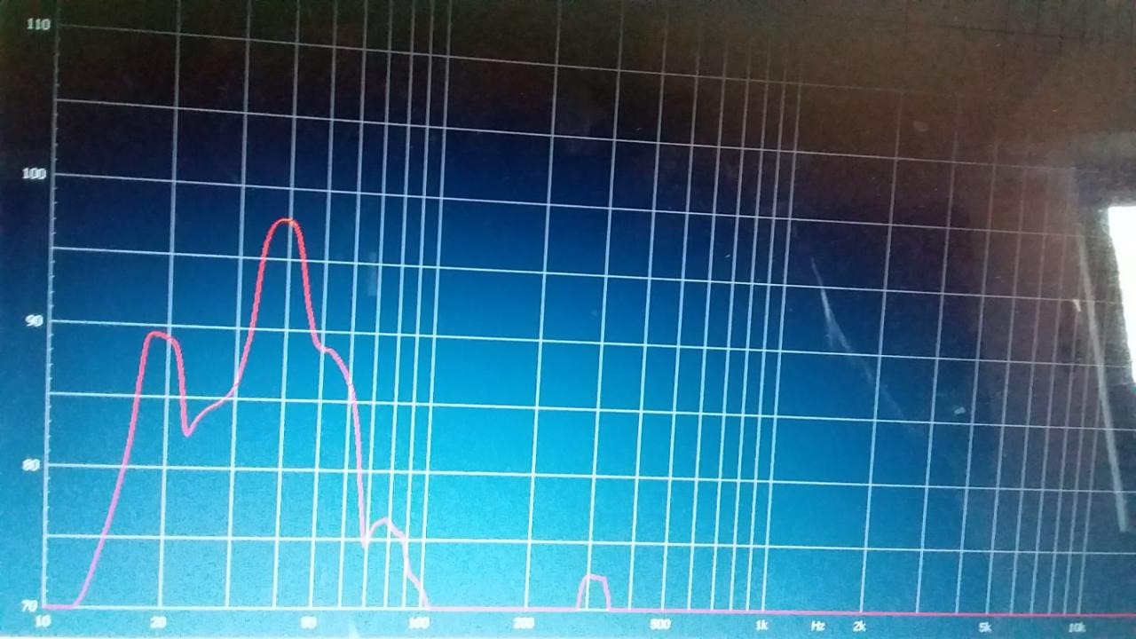

Dufay Inviato 29 Aprile 2021 Autore Condividi Inviato 29 Aprile 2021 In pratica una sola riduzione di un picco a 38 hz sia per i sub anteriori che posteriori. Sub anteriori senza eq e sub posteriori senza eq Link al commento https://melius.club/topic/1622-sub-direttivi-o-dipolo-o-di-ambienza-come-li-chiamo-io/#findComment-62507 Condividi su altri siti Altre opzioni di condivisione...

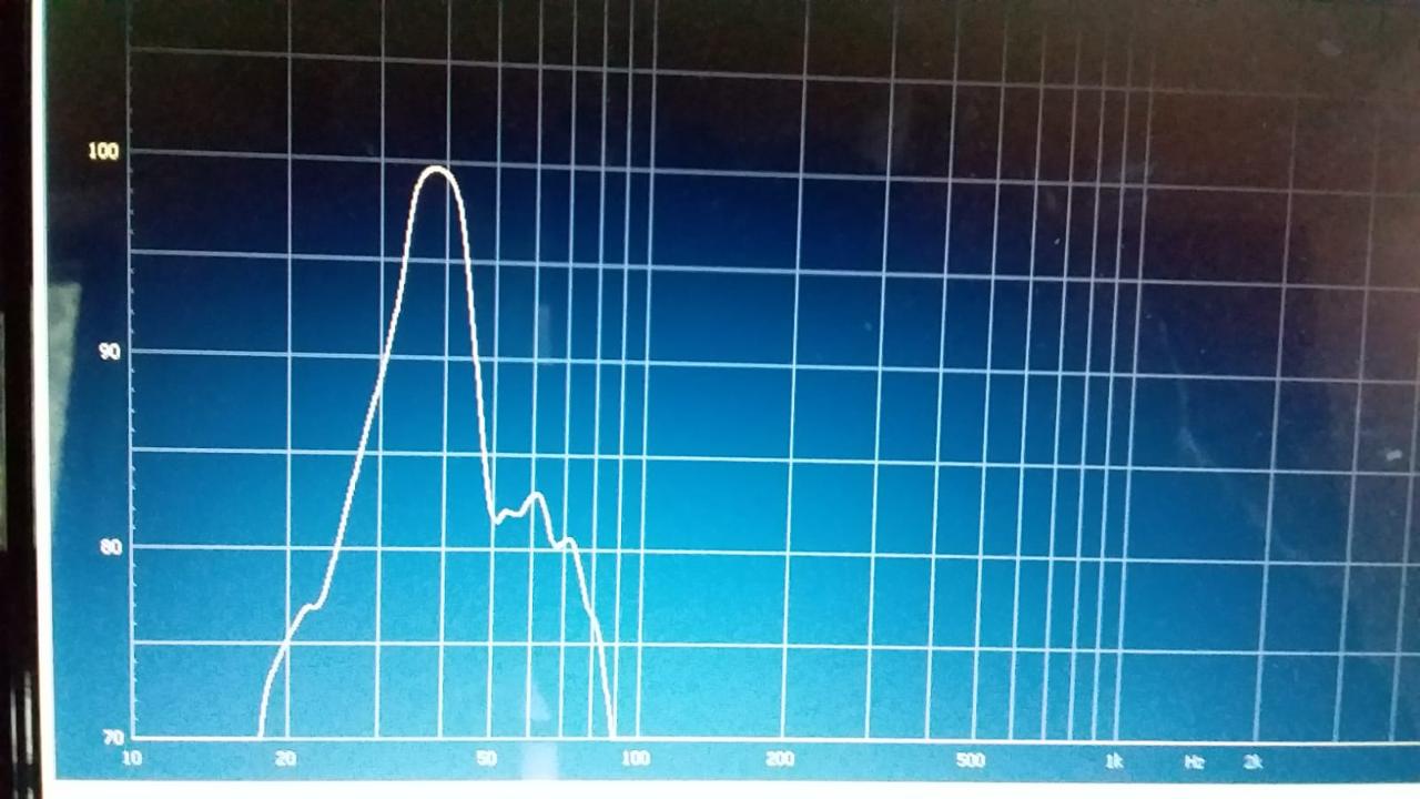

Dufay Inviato 29 Aprile 2021 Autore Condividi Inviato 29 Aprile 2021 Si tratta di sub belli grandi 190 litri interni gli anteriori e ben 320 i posteriori. La tecnica ovviamente vale anche per sub molto più piccoli. Il risultato è un basso concreto (e ci mancherebbe...) ma pure avvolgente. Non si sente minimamente la provenienza dai sub posteriori come si potrebbe temere. L'organo riempie l'ambiente in maniera eccellente come pure grancasse e altri strumenti molto dotati in gamma bassa. Quello che però è fondamentale per me è la ricreazione dell'ambiente originale, è molto istruttivo ascoltare quanti cambia la percezione anche quando i sub sembrano non essere funzionanti.... Link al commento https://melius.club/topic/1622-sub-direttivi-o-dipolo-o-di-ambienza-come-li-chiamo-io/#findComment-62521 Condividi su altri siti Altre opzioni di condivisione...
Dufay Inviato 29 Aprile 2021 Autore Condividi Inviato 29 Aprile 2021 Risposta totale. 1 Link al commento https://melius.club/topic/1622-sub-direttivi-o-dipolo-o-di-ambienza-come-li-chiamo-io/#findComment-62679 Condividi su altri siti Altre opzioni di condivisione...
