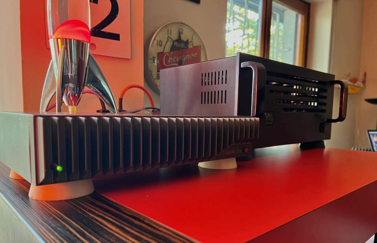

wiking Inviato 21 Novembre 2023 Condividi Inviato 21 Novembre 2023 Riprendo il tema del thread, che è il Quad 306. Il mio è arrivato da poco, vedi qualche post più in alto, e appena collegato al mio impianto secondario in sala (impianto parallelo a quello principale, il secondario ha il medesimo pre e sorgenti del principale, e fa capo a minidiffusori che ruotano, generalmente il finale di qs secondo impianto è un VTL-ST85), mi ha favorevolmente impressionato. Esteticamente e costruttivamente il 306 è gradevolissimo (nella mia sala affollata di apparecchi, un amico architetto, che non lo aveva mai visto, è rimasto estasiato dalla semplicità funzionale e costruttiva del tutto). Consuma pochissimo (è collegato ad un distributore di rete, consuma quanto un 303, e circa un terzo, o meno, di una coppia di Quad II). Un delizioso piccolo giocattolo: lo metti dove vuoi. Ha un suono immediatamente gradevole. Detto questo, in qs giorni l'ho alternato al mio "vecchio " Quad 303. Dove il 303 suona timbricamente neutrale, sempre preciso, ma meno arioso, il 306 ammalia, con una maggior brillantezza ed una ariosità inusuale (almeno per apparecchi "cult" che si acquistano a circa 300 euro, anche grazie alle decine di migliaia di esemplari prodotti). Nella mia catena secondaria non c'è un vincitore, tra 303 e 306: certo l'accoppiata 306/B&W 805 Matrix I serie vince di misura su tutte le altre, ma basta collegare altri mini-sistemi, coevi o recenti, ed il 303 si fa preferire al 306. Certo, l'impronta di famiglia è la medesima, con una grande precisione del registro medio (che deriva da quello dei Quad II, inavvicinabile), ed una grande piacevolezza a 360°. Il 306 è un po' più leggero in basso, rispetto al 303, a parità di catena. Piccole differenze: dietro ad una tenda (per riprendere una provocazione di Peter Walker) probabilmente non riuscirei a distinguere il 303 dal 306, certamente qualsiasi dei due dai Quad II si. 1 Link al commento https://melius.club/topic/16290-quad-306/page/2/#findComment-1021987 Condividi su altri siti Altre opzioni di condivisione...
