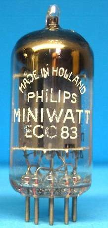

Oggi il mio premio è stato ascoltare dopo anni (la prima coppia trovata è in mani sicure di un amico in attesa del futuro/probabile rientro a casa :classic_biggrin: ) una meraviglia di ECC83 sul mio AM201: la mC2 ⊿__ del 1956, con questa ho quasi tutta l'evoluzione di casa Heerlen a partire dalla prima versione (la mia è del 1954) per passare a mC4 ⊿__ e mC5 ⊿__, mi manca solo l'ultima mC6 ⊿__
Spettacolo di ECC83 ...
