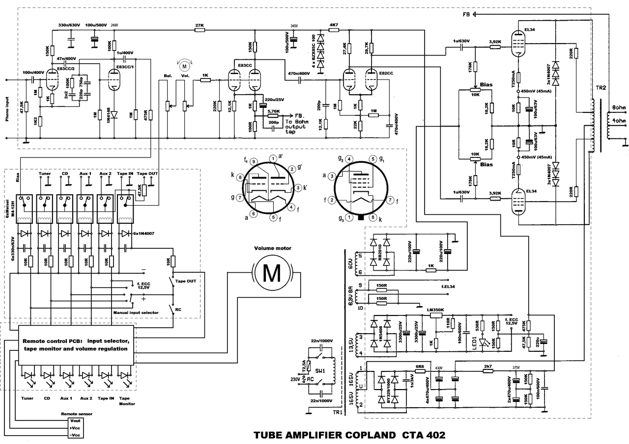

Ecco lo schema.
Se fosse nello stadio finale, potrebbe funzionare anche con emissione scarsa ( presumendo la congruità della misura effettuata). I due triodi sono in parallelo. Se lavorasse male  quella ECC83, probabilmente si ridurrebbe il feedback.

59 minuti fa, mariovalvola ha scritto:
La ECC83 dove stava?
Era nella riaa oppure nello stadio finale?
stadio finale.
devo dire, in effetti, che dopo aver sostituito entrambe le ECC83 il suono è migliorato molto
