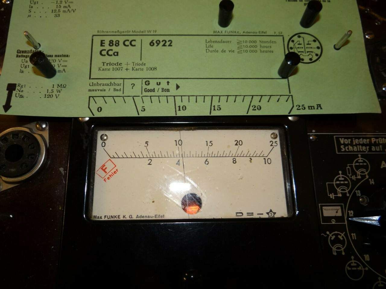

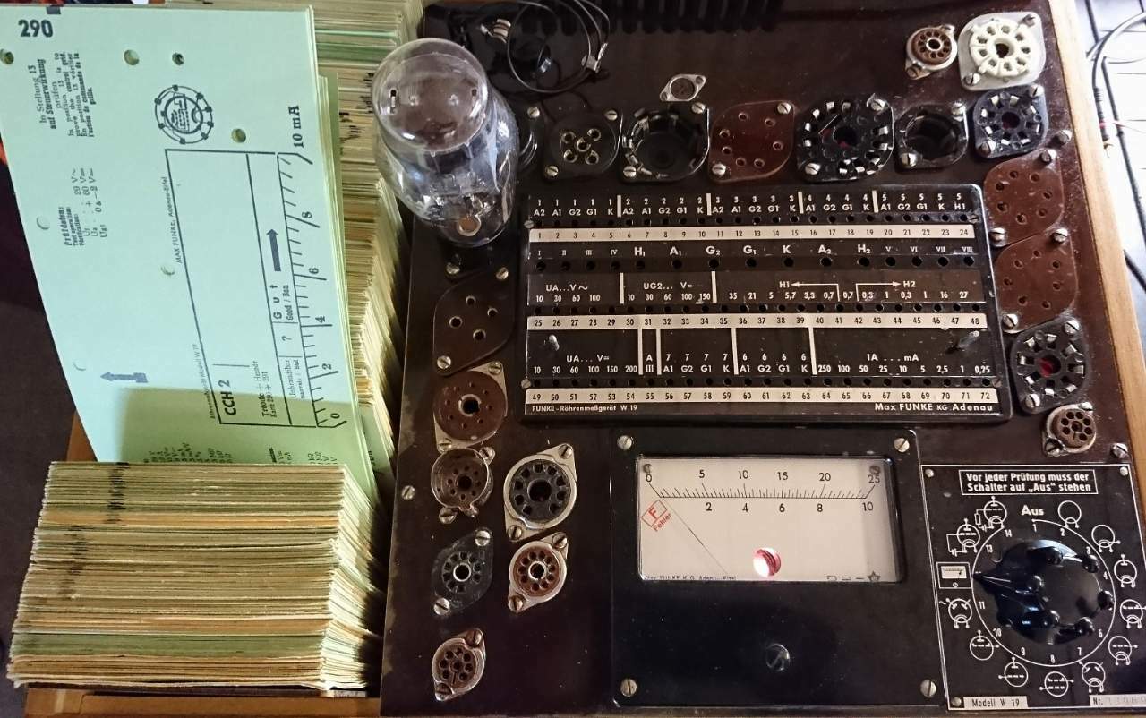

12 ore fa, raf_04 ha scritto:
esistono tube tester, dal costo umano, abbastanza affidabili ed utilizzabili anche dai non esperti?
a) costo umano: no (immagino umano inferiore a 500 euro) se le specifiche sono un minimo strutturate e se si escludono i kit da costruire per cui sono richieste le competenze correlate
b) affidabili: il mio mitico Funke W19S (versione trasportabile per Bundeswehr) del 1965, dopo aver fatto un duro lavoro con i militari è stato utilizzato da privati poi l'ho comprato io nel 2005 fatto controllare/revisionare dopo l'acquisto, usato intensamente :classic_biggrin:, il primo problema è arrivato questa settimana (ho probabilmente un cavo da saldare sui pin 1 o 8 del zoccolo octal) me ne sono accorto dovendo testare per la prima volta una 6SN7, penso che mi sopravviverà senza problemi e sarà venduto dai miei eredi, ha due valvole mai sostituite solo controllate, il problema è che la quotazione è salita dai 500/600 euro (quotazione inizi 2.000)  ai circa 1.000 euro attuali
c) utilizzabili da non esperti: sempre il mio Funke W19S. usa schede preforate e pin per ogni tipologia di valvola, praticamente tutte quelle prodotte fino al 1965 sono misurabili senza conoscere una ********, la scheda riporta anche la scala con le soglie:
c1) buono a partire DA
c2) zona dubbia compresa dal valore "x" al valore "y"
c3) da scartare
Cerca amici con cui fare un acquisto condiviso, dato che lo utilizzerete con una frequenza bassa immagino
