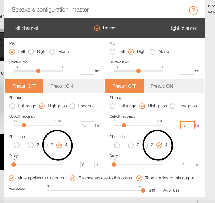

gianventu Inviato 20 Settembre 2023 Condividi Inviato 20 Settembre 2023 Finalmente un 3d interessante. Facciamo questa ipotesi, che poi ipotesi non è: -diffusori 40hz-20khz -due sub Obiettivo 30hz Ho la possibilità, direttamente dall'amplificazione, di mettere un passa alto o un passa basso, sia al pre out, sia all'uscita diffusori. Il filtro di 4 è un quarto ordine 24db/ottava. Sul manuale del sub, non è specificato come la regolazione del taglio agisce (che tipo di filtro). Quale settaggio consigliate come punto di partenza per fare qualche test? Link al commento https://melius.club/topic/16308-subwoofer-amplificato-high-end-per-rinforzare-le-prime-ottave-30-40-hz/page/2/#findComment-962947 Condividi su altri siti Altre opzioni di condivisione...
