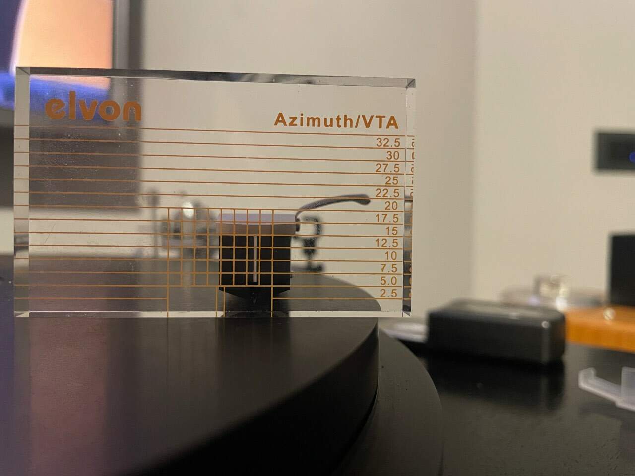

IMG_3238.thumb.jpeg.4574bcb9a5866270f43c81e9962b3ad5.jpegLe micro bolle hanno tolleranze assurde, ci vuole il prisma e fare le foto, se si trovano difficoltà nel vedere , con fotocamera posizionata parallelamente, in questo caso c’è qualche miglioramento da fare, zummando si vede , ma trattandosi di 103 va bene anche così, con la bolla si arriva, stessa cosa per il vta, li occorrerebbe fare delle macro, uno volta le facevo ora non più , si può fare uguale parallelismo shell, ovviamente con un disco liscio per spessore.
