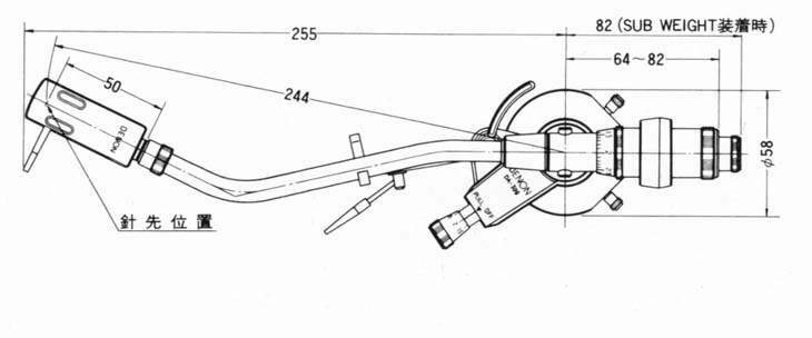

Sto valutando l’acquisto di un braccio Fidelity Research fr-24s per il mio Thorens Td 147. Il dubbio riguarda la possibilità del montaggio, perché questo braccio ha una lunghezza “anomala”, pari a 255 mm (dunque non esattamente un 9”). Secondo voi (ovviamente facendomi fare un basetta apposita) riesco a montarlo o la geometria del giradischi non lo consente? Un grazie anticipato a tutti.

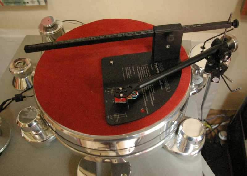

Se l'FR non è da 9" sarà molto probabilmente da 10" non oltre, avendo questo strumento che determina il centro del perno del braccio che vuoi applicare....
....e una qualche sagoma che ricalca la forma del braccio visto dall'alto in scala 1:1 simile a questo....
si saprebbe al volo se sta dentro il giradischi senza andare a sbattere con i movimenti nella cappa o se c'è il rischio trasbordi completamente fuori dalla base; dopo tutto fosse da 10" sarebbero solo 2,54 cm. in più in lunghezza ma il rischio è alto visto che purtroppo il 147 come altri Thorens pagano lo scotto di avere la base risicata quanto a dimensioni.
