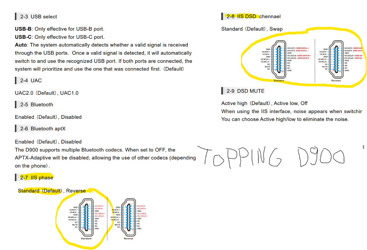

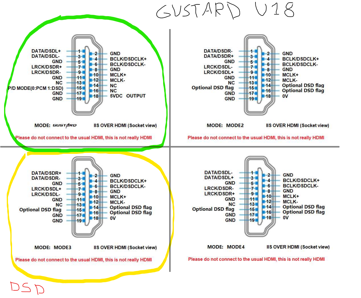

@one4seven ho verificato nel manuale del Topping D900 ed in quello del Gustard U18....entrambi gli apparecchi hanno la possibilità di cambiare le configurazioni pin delle proprie connessioni I2S ed in questo caso è tutto semplice, ovvero lasciando settate le configurazioni "Standard" in entrambi gli apparecchi puoi utilizzare qualsiasi cavo HDMI commerciale o audio e sei pronto all'uso.
Nel caso volessi ascoltare in DSD potrebbe essere necessario selezionare lato Gustard la modalità MODE3 e lato Topping la modalità IIS DSD Standard o Swap ma solo per cambiare i canali stereo Right - Left in Left - Right

Io capisco che bastano 2 schemi diversi di una piedinatura di 2 connettori per mandare molti nel pallone, ma la questione del non standard del protocollo I2S è un mezzo falso problema.
Ovvio che sono argomenti tecnici e di conseguenza chi non ha le skills per comprenderli diventa tutto complicato, ma come ho dimostrato ormai tutti i Dac e Streamer che hanno questo tipo di connessione danno la possibilità di cambiare le piedinature via pannello di controllo, previa verifica di "matchare" tramite i rispettivi manuali quali sono le configurazioni uguali, non mi pare difficile...e non mi pare che ci si stia accapigliando sulla teoria.
