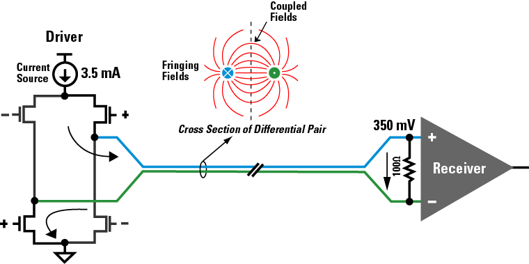

- la seconda: e anche piú importante ai fini della reiezione nei confronti dei disturbi elettromagnetici indotti sulla linea di trasmissione, é che l'adozione (per il trasporto esterno di un segnale digitale IIS) della tecnologia VDLS - Low-Voltage Differential Signaling,  esattamente al pari di un collegamento analogico bilanciato XLR, è un sistema di trasmissione differenziale che trasmette le informazioni come differenza tra le tensioni presenti su una coppia di conduttori che sono poi sono confrontate sul ricevitore, rendendo altamente immune la linea di Trasmissione a tutte le interferenze esterne di modo comune.
Basic LVDS circuit operation
Queste due circostanze peculiari dell'I2S, che lo rendono pertanto meno critico rispetto allo S/PDIF e all'USB,  sopra tutto lo caratterizzano in modo altamente efficace, efficiente e con i noti e acclarati effetti positivi ai fini della Musicalitá finale di un qualunque trasporto audio digitale.

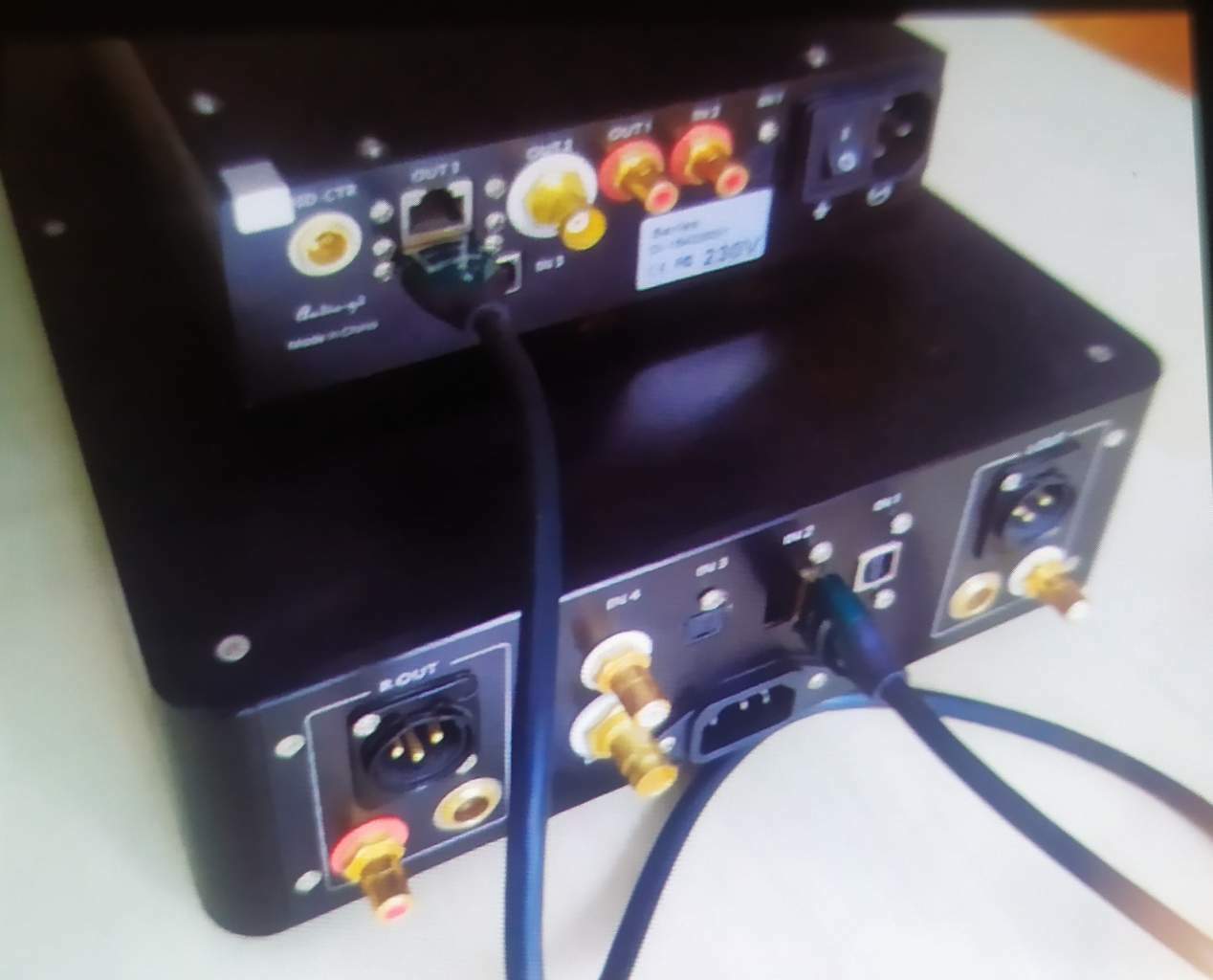

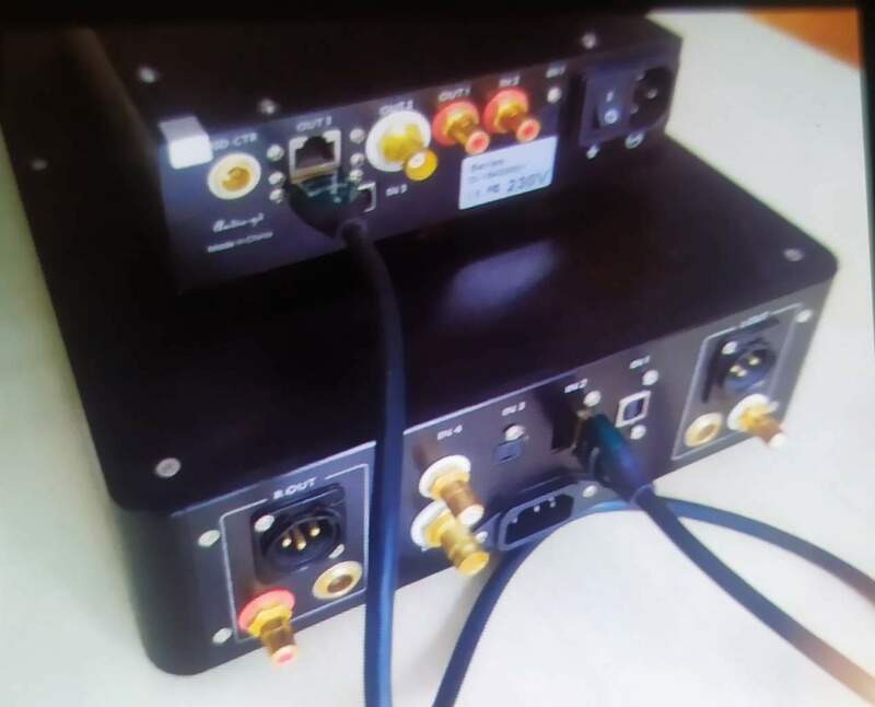

Nel mio caso diciamo che è differente, cioè ,   streamer..  USB  ed entra nell' interfaccia  , da questa esce  HDMI i2s e   si connette al dac con HDMI i2s., Ovvio.
L'interfaccia passa il segnale al dac e il dac lo converte da digitale/analogico, considerando che  l'hdmi i2s è la migliore porta digitale del mio dac  la utilizzo .
Poi è tutto da valutare lo Streamer, perché non è detto che i migliori siano quelli che hanno un uscita HDMI i2s, diciamo che può servire per un motivo o per l'altro , ma  che sia  il modo migliore per valutare uno streamer non direi
Tanto per spiegarmi meglio
Ecco una foto.
Interfaccia/dac. Collegati in HDMI i2s.
Comunque volevo solo dire
un alternativa.

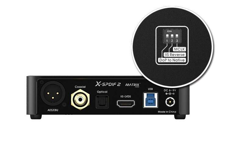

E di Interfacce USB-S/PDIF---> I2S prestazionali targate GUSTARD, SINGXER o MATRIX Audio di costo abbordabile e ben fatte ce ne sono anche diverse.

Quella della foto è una Audio Gd , come il Dac , le sto usando cosi da qualche anno , qualità a parte , in questo modo ho l' ingresso USB del dac libero e posso collegare un altra sorgente ,  tipo ..un  piccolo Nuc e a volte smartphone.
