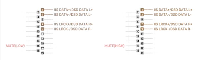

@mantraone non ci ho provato in  I2s solo in usb. In rete ho letto che alcuni la usano con i dac denafrips. Cmq il dac interno è molto buono, questo posso confermartelo
Schema i2S dmp a8:

@Elettro Ti ringrazio. A prima vista sembra tipo PS audio, senza però i pin 15 che consentono il DSD nativo, non funzionerà con i DAC Gustard, ma sicuramente con il mio Holo Spring 3 potrebbe funzionare.
Quindi meglio il DAC interno del tuo esterno via USB? Posso chiederti quale?

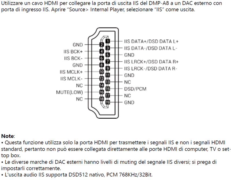

@mantraone Ti posto lo schema riportato sul manuale del DMP A8 e note allegate. Riguardo Gustard ancora non ho capito come e chi è riuscito a farlo funzionare in i2S con una sorgente digitale (a parte se non usando l'interfaccia Gustard che non ricordo la sigla). Da quanto apprendo nelle discussioni di utenti in rete, certamente è compatibile con PSAudio , anzi ne descrivono di ottime qualità sonore. Intendo in particolare con il PSAudio DSD MKll.  Compatibile lo è anche con i Denafrips e dal momento che anche il tuo eccellente Holo Spring 3 adotta la stessa configurazione, non ho dubbi che funzioni alla perfezione. Per quanto, come detto, non ho avuto la possibilità di provarlo con alcun DAC in questa modalità ma solo in USB. Personalmente il DMP A8 mi è piaciuto molto e lo preferisco, rispetto a quanto riprodotto da Sabre 9038pro; il parametro che me lo fa preferire è una maggiore separazione dei strumenti ed in generale maggior focalizzazione (volendo sintetizzare). Si tratta forse del risultato prodotto sul mio impianto? Può darsi, infatti consiglio sempre di ascoltare e confrontare nel proprio setup.
Dunque, la sezione digitale, intendo come lettore puro, è di ottimo livello. Con un DAC esterno , ma di alto profilo, può rappresentare un valido abbinamento e probabile miglioramento (ed è l'unica cosa sensata di possa fare, in quanto il DAC a bordo è molto molto buono). Inoltre la buona "amministrazione" della libreria musicale, l'App ben realizzata, le funzioni del DSP integrato e il preampli R2R (volendo alimentare un finale) rendono questo dispositivo unico, in questa fascia di prezzo ma aggiungo anche oltre. Dico anche che se non interessano certe features (es DSP, preampli) optare per in DMP A6 master edition può anche rappresentare un risparmio economico, de gustibus.
PS. il DSP può essere attivato anche sulle uscite digitali (e non è da tutti).

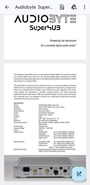

2 ore fa, stefano_mbp ha scritto:
Dove si possono trovare le specifiche? … il sito dice Coming soon …
Inviato
Audiobyte é Rockna, ci sono tutti i presupposti affinché sia un ottimo prodotto.
Inviato
Sembra molto un PS Audio AirLens, con l'uscita I2S prioritaria sulla SPdif, anche se ha una pletora di ingressi digitali che il PS Audio non ha. Ma differenza dell'Holo RED (che invece ha gli ingrssi fungendo anche da DDC) non è basato sul processore del Raspberry, ma su di un FPGA proprietario ancora tipo PS Audio.
Sembra una via di mezzo fra i due.
