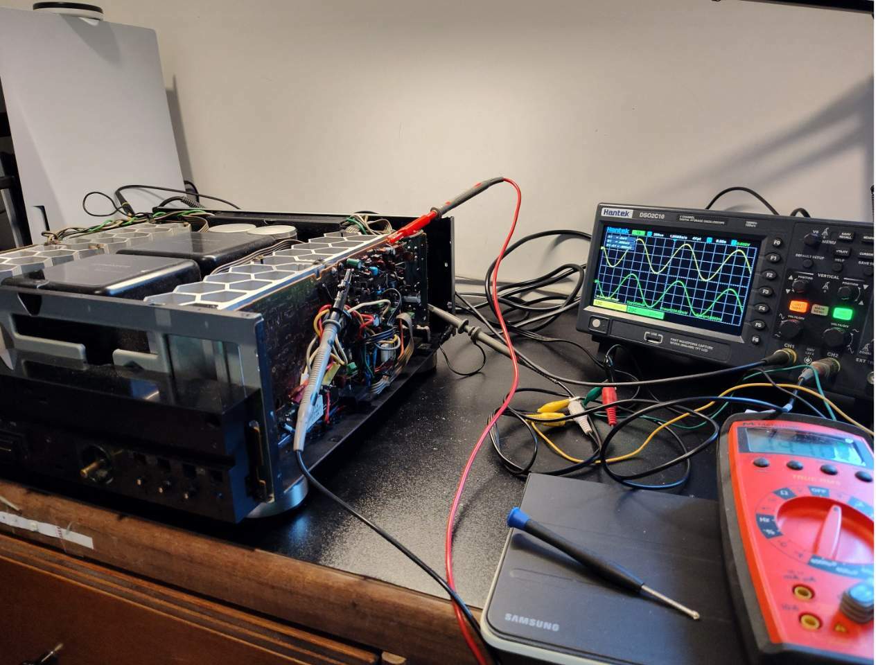

nirone95 Inviato 19 Febbraio 2024 Autore Condividi Inviato 19 Febbraio 2024 Ciao a tutti, brevemente per aggiornarvi sugli sviluppi di questa disgraziata tarantella.... il tecnico mi ha presentato un preventivo per la riparazione di 800 €, per lavoro e ricambi di componenti OEM , ho pensato bene di metter mano io alla riparazione, con 800 € per una riparazione di un apparecchio HiFi non si può sentire....e alla fine per meno di 50 € e di varie giornate di lavoro ne sono venuto a capo....giusto per la cronaca il finale ha componentistica di facile reperibilità , nessun componente made in Pioneer.......e pensare che si spaccia anche per un tecnico con 40 anni di esperienza.... vabbè....andiamo avanti....grazie a tutti. 1 Link al commento https://melius.club/topic/16368-finale-pioneer-m73-help/page/2/#findComment-1115363 Condividi su altri siti Altre opzioni di condivisione...
TheoTks Inviato 20 Febbraio 2024 Condividi Inviato 20 Febbraio 2024 @nirone95 bene, potresti anche spiegare per sommi capi cosa hai riscontrato o sostituito. 1 Link al commento https://melius.club/topic/16368-finale-pioneer-m73-help/page/2/#findComment-1115483 Condividi su altri siti Altre opzioni di condivisione...

Questo è un messaggio popolare. nirone95 Inviato 20 Febbraio 2024 Autore Questo è un messaggio popolare. Condividi Inviato 20 Febbraio 2024 14 ore fa, TheoTks ha scritto: @nirone95 bene, potresti anche spiegare per sommi capi cosa hai riscontrato o sostituito. Per sommi capi è un eufemismo.....diciamo che il guasto era attribuibile a un paio di saldature fredde e ai foto accoppiatori che regolano il circuito di controllo del bias, ma prima di arrivare a questa conclusione ho causato un corto su un transistor che per fortuna non ha coinvolto i finali, ho bruciato resistenze fusibili e poi i due transistor pre piloti. Sono giunto alla conclusione che i foto accoppiatori erano indiziati perche dal datasheet ho letto che vanno sostituiti dopo un certo tempo per il consumo del led...ho sostituito anche i trimmer che regolano la tensione per il bias....per il momento funziona , unico diciamo piccolo difetto che in modalità classe A le due alette producono lo stesso calore mentre in classe B una è più fredda...il bias è regolato alla perfezione..... ovviamente non è udibile la differenza....vi allego la foto del segnale sul canale dove è avvenuto il corto....(puntali del tester maledetti....) 4 Link al commento https://melius.club/topic/16368-finale-pioneer-m73-help/page/2/#findComment-1116726 Condividi su altri siti Altre opzioni di condivisione...
