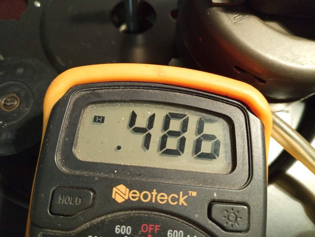

Massimiliano S. Inviato 24 Settembre 2023 Condividi Inviato 24 Settembre 2023 Bene, in questi giorni succede di tutto. Poco fa un conoscente mi ha portato un vecchio Dual 1009 "da buttare". Dice che il motore scaldava e un tecnico gli ha detto di buttare via tutto. In effetti il piatto non gira, ma sarebbe utile capire se è bruciato il motore o se c'è qualche altro problema. L' ho tolto dallo chassis e ci ho messo due gocce di olio, meccanicamente è libero. Le due coppie di fili bianco-nero e giallo-marrone mi danno circa 470 Ohm di resistenza. Consigli? Link al commento https://melius.club/topic/16373-dual-1009-col-motore-che-non-gira/ Condividi su altri siti Altre opzioni di condivisione...

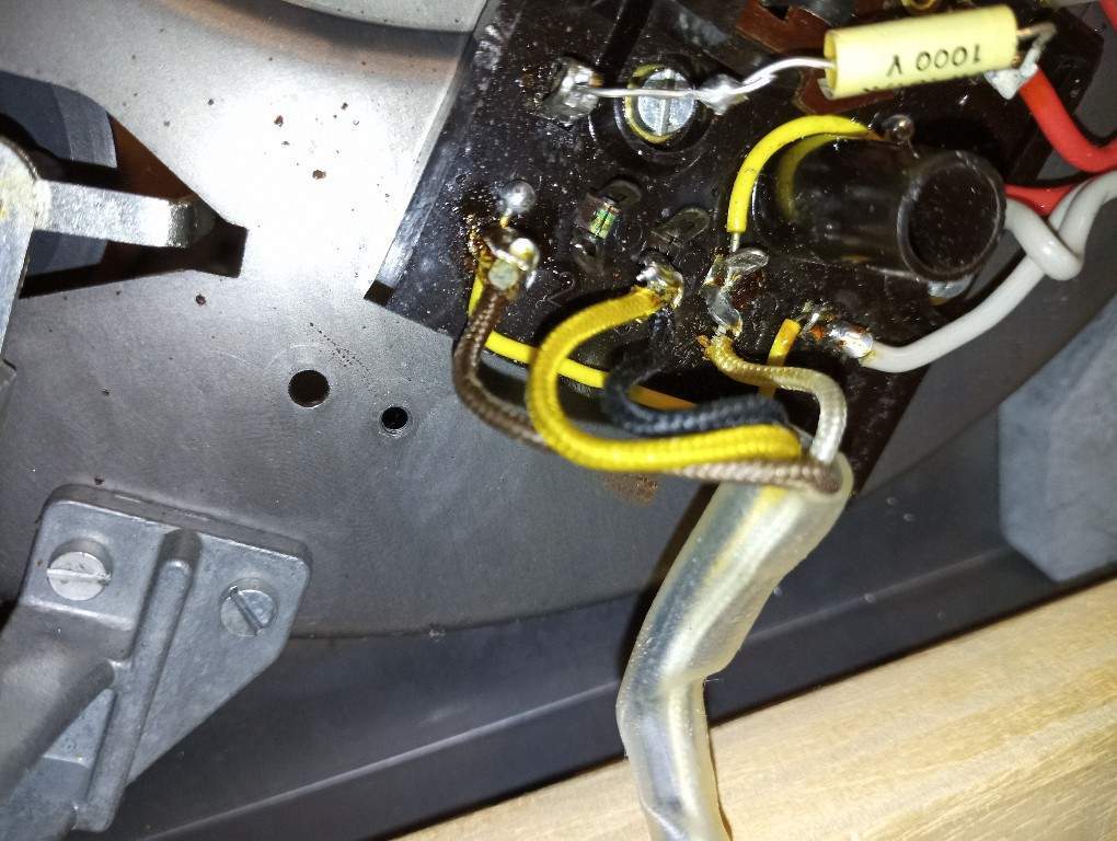

Massimiliano S. Inviato 25 Settembre 2023 Autore Condividi Inviato 25 Settembre 2023 Collegato alla scheda. Hai un condensatore diverso da quello che c'è qui. Anche il cablaggio non mi sembra lo stesso... ahia... Link al commento https://melius.club/topic/16373-dual-1009-col-motore-che-non-gira/#findComment-967928 Condividi su altri siti Altre opzioni di condivisione...

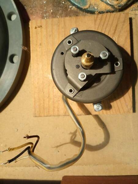

what Inviato 25 Settembre 2023 Condividi Inviato 25 Settembre 2023 La foto è presa da un annuncio su ebay dove vendono il motore,ammesso che sio lo stesso motore... https://www.ebay.it/itm/404340072421 1 Link al commento https://melius.club/topic/16373-dual-1009-col-motore-che-non-gira/#findComment-967939 Condividi su altri siti Altre opzioni di condivisione...
Massimiliano S. Inviato 25 Settembre 2023 Autore Condividi Inviato 25 Settembre 2023 @what il motore sembra proprio lui. Dovrei approfondire la questione del cablaggio, avendone tempo e voglia... Link al commento https://melius.club/topic/16373-dual-1009-col-motore-che-non-gira/#findComment-967963 Condividi su altri siti Altre opzioni di condivisione...
what Inviato 25 Settembre 2023 Condividi Inviato 25 Settembre 2023 Intanto lo aprirei per dare un'occhiata all'interno ed una lubrificata,mi sembra strano che sia bruciato,ma tutto può essere. Link al commento https://melius.club/topic/16373-dual-1009-col-motore-che-non-gira/#findComment-967965 Condividi su altri siti Altre opzioni di condivisione...
Massimiliano S. Inviato 25 Settembre 2023 Autore Condividi Inviato 25 Settembre 2023 L'ho aperto, sembra tutto normale (solo secco come al solito). Non so se la resistenza sia normale ma almeno non è interrotto o in corto. Mi lascia perplesso il discorso del tecnico che gli ha consigliato di buttare tutto, ma forse semplicemente non aveva voglia di smontare gloriosi ferrivecchi. Link al commento https://melius.club/topic/16373-dual-1009-col-motore-che-non-gira/#findComment-967971 Condividi su altri siti Altre opzioni di condivisione...
Alessandro Inviato 25 Settembre 2023 Condividi Inviato 25 Settembre 2023 Ciao, ammettendo che il motore non sia bruciato/interrotto, forse occorrerebbe verificare lo stato di quel piccolo condensatore giallo ? (sembrerebbe già sostituito). So che nei motori monofasici il condensatore è necessario per far girare il motore. 1 Link al commento https://melius.club/topic/16373-dual-1009-col-motore-che-non-gira/#findComment-967972 Condividi su altri siti Altre opzioni di condivisione...
Massimiliano S. Inviato 25 Settembre 2023 Autore Condividi Inviato 25 Settembre 2023 Grazie Alessandro, verifico. È passato recentemente per le mani di un tecnico, ma non ho idea di cosa abbia controllato. Link al commento https://melius.club/topic/16373-dual-1009-col-motore-che-non-gira/#findComment-968030 Condividi su altri siti Altre opzioni di condivisione...
Alessandro Inviato 25 Settembre 2023 Condividi Inviato 25 Settembre 2023 @Massimiliano S. figurati siamo qui per passione e divertirci; se riesci a trovare il manual service del Dual 1009 avresti le specifiche precise del condensatore originario qualora andasse sostituito, ciao 1 Link al commento https://melius.club/topic/16373-dual-1009-col-motore-che-non-gira/#findComment-968050 Condividi su altri siti Altre opzioni di condivisione...

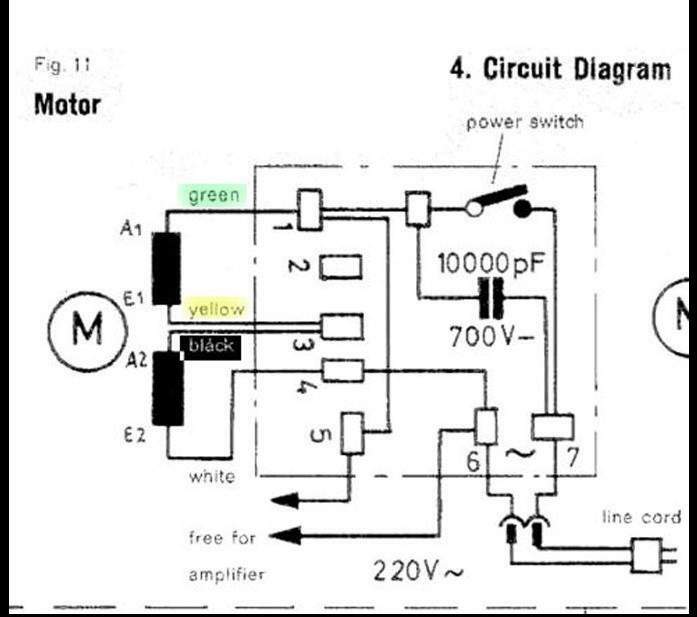

Alessandro Inviato 26 Settembre 2023 Condividi Inviato 26 Settembre 2023 Sotto lo schematic dove si vede il valore del condensatore in causa, ed il link del manuale di servizio completo, ciao Link manuale di servizio: https://www.hifi-archiv.info/Dual/1009s/ 1 Link al commento https://melius.club/topic/16373-dual-1009-col-motore-che-non-gira/#findComment-968373 Condividi su altri siti Altre opzioni di condivisione...
