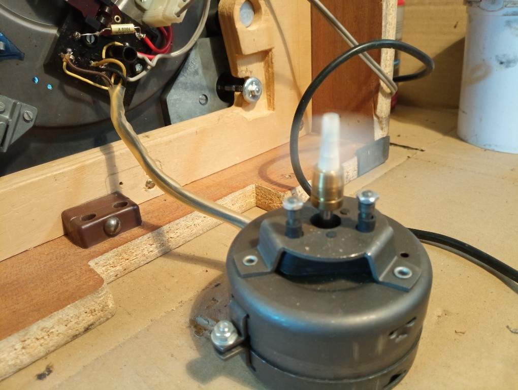

Bazza Inviato 26 Settembre 2023 Condividi Inviato 26 Settembre 2023 @Alessandro Quel condensatore serve per sopprimere lo scintillamento dell'interruttore, il motore dovrebbe comunque funzionare anche se il condensatore è rotto. Proverei anche a deossidare i contati sull'interruttore, su di un ventilatore vintage che ho si erano ossidati a tal punto da non far passare la corrente. 1 Link al commento https://melius.club/topic/16373-dual-1009-col-motore-che-non-gira/page/2/#findComment-968434 Condividi su altri siti Altre opzioni di condivisione...
Alessandro Inviato 26 Settembre 2023 Condividi Inviato 26 Settembre 2023 51 minuti fa, Bazza ha scritto: il motore dovrebbe comunque funzionare anche se il condensatore è rotto ciao @Bazza può essere che tua abbia ragione ma anche non del tutto, da quello che ho letto in questi piccoli motori il condensatore potrebbe anche, oltre al motivo che hai specificato, essere necessario a sfasare la corrente di uno dei due avvolgimenti rispetto all'altra, per ottenere un campo magnetico rotante funzionale all'avviamento Link al commento https://melius.club/topic/16373-dual-1009-col-motore-che-non-gira/page/2/#findComment-968481 Condividi su altri siti Altre opzioni di condivisione...
Massimiliano S. Inviato 26 Settembre 2023 Autore Condividi Inviato 26 Settembre 2023 A quanto pare il difetto di questo Dual era il motore che era caldo al tatto anche a giradischi spento E ad un certo punto il piatto non ha più fatto il suo dovere. Link al commento https://melius.club/topic/16373-dual-1009-col-motore-che-non-gira/page/2/#findComment-968482 Condividi su altri siti Altre opzioni di condivisione...
Bazza Inviato 26 Settembre 2023 Condividi Inviato 26 Settembre 2023 @Alessandro Non sono un esperto ma il terminale n°3 sembrerebbe servire a collegare in serie le due bobine. Link al commento https://melius.club/topic/16373-dual-1009-col-motore-che-non-gira/page/2/#findComment-968552 Condividi su altri siti Altre opzioni di condivisione...
viale249 Inviato 26 Settembre 2023 Condividi Inviato 26 Settembre 2023 2 ore fa, Bazza ha scritto: Quel condensatore serve per sopprimere lo scintillamento dell'interruttore Confermo quanto scritto da Stefano. Nel dubbio, per fare delle prove, si può togliere. Link al commento https://melius.club/topic/16373-dual-1009-col-motore-che-non-gira/page/2/#findComment-968572 Condividi su altri siti Altre opzioni di condivisione...
what Inviato 26 Settembre 2023 Condividi Inviato 26 Settembre 2023 Io non lo toglierei ma lo sostituirei prima di fare altre prove,il motore è già in " sofferenza" dal momento della scaldata,e se non si è interrotto probabilmente riparte. Link al commento https://melius.club/topic/16373-dual-1009-col-motore-che-non-gira/page/2/#findComment-968588 Condividi su altri siti Altre opzioni di condivisione...
Massimiliano S. Inviato 26 Settembre 2023 Autore Condividi Inviato 26 Settembre 2023 Mi piacerebbe capire cosa è successo a questo povero Dual, da un punto di vista elettrico. Pare che sia stato lasciato fermo per mesi a causa di un trasloco, dopodiché qualcuno ha pensato bene di far saltare lo stilo alla povera Grado F1 che se ne stava buona e tranquilla al suo posto da anni. Al momento di montare la nuova cartuccia il proprietario si è accorto che il piatto non girava più. E' stato fatto vedere al fratello del proprietario, che è ingegnere elettronico ma di vecchie cose elettriche non ne vuole sapere, e pertanto ha solo constatato che il mantello del motore era caldo, quindi era meglio mandare tutto in riparazione. Che però non è avvenuta perché il tecnico è del parere che sia meglio lasciar perdere. Se oggi riesco faccio qualche prova. Link al commento https://melius.club/topic/16373-dual-1009-col-motore-che-non-gira/page/2/#findComment-968596 Condividi su altri siti Altre opzioni di condivisione...
Bazza Inviato 26 Settembre 2023 Condividi Inviato 26 Settembre 2023 @Massimiliano S. Siccome sul service vengono menzionati aia il motore a 220v che quello a 110v non è che potrebbe essere quest'ultimo? Link al commento https://melius.club/topic/16373-dual-1009-col-motore-che-non-gira/page/2/#findComment-968621 Condividi su altri siti Altre opzioni di condivisione...
what Inviato 26 Settembre 2023 Condividi Inviato 26 Settembre 2023 @Bazza In genere in Italia venivano già "trasformati"a 220v.Me ne sono capitati diversi di Dual con il circuito predisposto. 1 Link al commento https://melius.club/topic/16373-dual-1009-col-motore-che-non-gira/page/2/#findComment-968672 Condividi su altri siti Altre opzioni di condivisione...
Alessandro Inviato 26 Settembre 2023 Condividi Inviato 26 Settembre 2023 Il 24/9/2023 at 22:28, Massimiliano S. ha scritto: In effetti il piatto non gira, ma sarebbe utile capire se è bruciato il motore o se c'è qualche altro problema @Massimiliano S. ti faccio questa domanda, prima di aver rimosso il motorino avevi verificato che la ruota di gomma spinta dalla puleggia girasse in modo regolare cioè non fosse bloccata e/o slittasse? Link al commento https://melius.club/topic/16373-dual-1009-col-motore-che-non-gira/page/2/#findComment-968675 Condividi su altri siti Altre opzioni di condivisione...
Massimiliano S. Inviato 26 Settembre 2023 Autore Condividi Inviato 26 Settembre 2023 @Bazza si verifica attraverso il codice del motore? @Alessandro il proprietario ha provato e anch'io adesso posso sentire che è tutto libero. Link al commento https://melius.club/topic/16373-dual-1009-col-motore-che-non-gira/page/2/#findComment-968685 Condividi su altri siti Altre opzioni di condivisione...
Bazza Inviato 26 Settembre 2023 Condividi Inviato 26 Settembre 2023 8 minuti fa, Massimiliano S. ha scritto: si verifica attraverso il codice del motore? Onestamente non saprei, ma una ricerca in rete puoi tranquillamente farla. Link al commento https://melius.club/topic/16373-dual-1009-col-motore-che-non-gira/page/2/#findComment-968693 Condividi su altri siti Altre opzioni di condivisione...
Alessandro Inviato 26 Settembre 2023 Condividi Inviato 26 Settembre 2023 13 minuti fa, Massimiliano S. ha scritto: il proprietario ha provato e anch'io adesso posso sentire che è tutto libero ti copio e incollo per scrupolo un post relativo ad un thread di un forum estero dove il piatto di un Dual 1009 anch'esso non girava il motivo era questo: ......"Finalmente il piatto di questo 1009 gira. Si è scoperto che la gomma della ruota si era indurita a tal punto da resistere all'aggancio sia alla puleggia che al piatto. Ho messo a bagno la ruota in una soluzione di alcol-salicilato, seguendo il procedimento usato da alcuni per ammorbidire le vecchie parti in gomma. Dopo alcune ore la ruota era di nuovo elastica. Il suo mandrino, così come la puleggia del motore, sono stati puliti con quantità generose di alcol isopropilico al 99%. Ho molti di questi prodotti chimici nel mio laboratorio poiché li uso anche per le riparazioni della fotocamera." Link al commento https://melius.club/topic/16373-dual-1009-col-motore-che-non-gira/page/2/#findComment-968701 Condividi su altri siti Altre opzioni di condivisione...
what Inviato 26 Settembre 2023 Condividi Inviato 26 Settembre 2023 15 minuti fa, Alessandro ha scritto: la gomma della ruota si era indurita a tal punto da resistere all'aggancio sia alla puleggia Che vordì??? Cos'è la gomma della ruota.Mi pare che si è detto che il pignoncino ruoti liberamente. Link al commento https://melius.club/topic/16373-dual-1009-col-motore-che-non-gira/page/2/#findComment-968716 Condividi su altri siti Altre opzioni di condivisione...
paolo75 Inviato 26 Settembre 2023 Condividi Inviato 26 Settembre 2023 Ho il dual 1009, il condensatore è un X2 e non serve assolutamente al motore ma come si vede dallo schema e hanno gia detto è un anti arco ed elimina il BUM all'avvio ( il discorso dello sfasamento perdonami ma è un pastrucchio di informazioni derivante dal motore degli emt che usa un condensatore per generare la terza fase, non centra niente con il motore del dual, altro caso sono altri motori che usano si il condensatore per lo sfasamento della fase ma non sono collegati come quello del dual, e non servono a quella tipologia di motore) controlla che i contatti striscianti sotto la scatoletta di plastica che dovrebbero dare corrente al motore siano a posto , puliti e che diano continuità...è strano che il motore non giri se non ha le bobine interrotte.... Link al commento https://melius.club/topic/16373-dual-1009-col-motore-che-non-gira/page/2/#findComment-968737 Condividi su altri siti Altre opzioni di condivisione...
