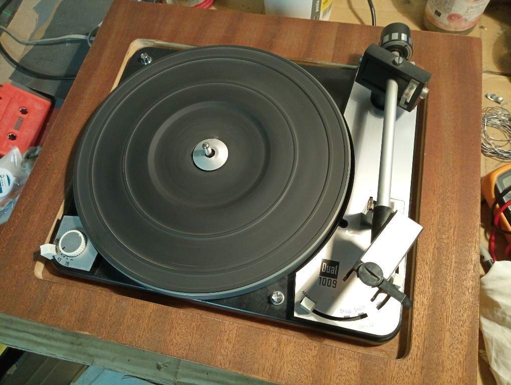

Massimiliano S. Inviato 26 Settembre 2023 Autore Condividi Inviato 26 Settembre 2023 Non ho parole. Questo funziona, altro che rotto! Non è il massimo del silenzioso e la meccanica del 1009 è abbastanza inchiodata, ma il motore va. E il "tecnico"?? Link al commento https://melius.club/topic/16373-dual-1009-col-motore-che-non-gira/page/3/#findComment-968781 Condividi su altri siti Altre opzioni di condivisione...

Alessandro Inviato 26 Settembre 2023 Condividi Inviato 26 Settembre 2023 4 minuti fa, Massimiliano S. ha scritto: Non è il massimo del silenzioso e la meccanica del 1009 è abbastanza inchiodata allora scusami @Massimiliano S. questo vuol dire che non era tutto libero? Link al commento https://melius.club/topic/16373-dual-1009-col-motore-che-non-gira/page/3/#findComment-968790 Condividi su altri siti Altre opzioni di condivisione...

Massimiliano S. Inviato 26 Settembre 2023 Autore Condividi Inviato 26 Settembre 2023 @Alessandro direi di sì, però muovendo la puleggia con i polpastrelli sembrava a posto. O l'ho sbloccato proprio girandolo a mano (ma il tecnico?) o c'è anche qualcos'altro. Lo sto facendo andare così vedo se si scalda. Link al commento https://melius.club/topic/16373-dual-1009-col-motore-che-non-gira/page/3/#findComment-968799 Condividi su altri siti Altre opzioni di condivisione...
Bazza Inviato 26 Settembre 2023 Condividi Inviato 26 Settembre 2023 16 minuti fa, Massimiliano S. ha scritto: (ma il tecnico?) ...non ne aveva voglia... Link al commento https://melius.club/topic/16373-dual-1009-col-motore-che-non-gira/page/3/#findComment-968814 Condividi su altri siti Altre opzioni di condivisione...
Bazza Inviato 26 Settembre 2023 Condividi Inviato 26 Settembre 2023 @Massimiliano S. Una curiosità, il piatto gira liberamente a mano ? Non vorrei che si fosse inchiodato il pernio del piatto e che la puleggia, pur essendo libera di girare, rimanesse frenata proprio dal piatto forzando quindi sul motore e facendolo surriscaldare. Sono ovviamente supposizioni.. Link al commento https://melius.club/topic/16373-dual-1009-col-motore-che-non-gira/page/3/#findComment-968816 Condividi su altri siti Altre opzioni di condivisione...
what Inviato 26 Settembre 2023 Condividi Inviato 26 Settembre 2023 18 minuti fa, Alessandro ha scritto: mi posso sbagliare, ma noto veemenza nella tua risposta Affatto,è che al problema della lubrificazione c'ero arrivato da tempo ed avevo consigliato il lavoro da fare,ossia,librificazione,aprendo il motore chiaramente,e il cambio semmai del condensatore.In rete si trovano numerose risposte,ma non sempre sono quelle del caso,e le strane traduzione fanno il resto.Non a caso avevi letto del compito del condensatore,ma sbagliato anche quello in questo contesto.Cerco di capire con la logica prima di farmi consigliare da internet.Altra cosa strana è che @Massimiliano S. aveva detto che l'alberino era libero...e perchè non girava e ora si?Ultimamente ho revisionato un 1211 con l'alberino inchiodato,è bastato girarlo nei 2 versi ed è partito,chiaramente è stato poi smontato." Veemenza" è un po troppo... Link al commento https://melius.club/topic/16373-dual-1009-col-motore-che-non-gira/page/3/#findComment-968822 Condividi su altri siti Altre opzioni di condivisione...
Massimiliano S. Inviato 26 Settembre 2023 Autore Condividi Inviato 26 Settembre 2023 @Bazza ottima intuizione, visto che secondo me qui l'ultima volta che hanno lubrificato qualcosa era durante la presidenza Saragat... 1 Link al commento https://melius.club/topic/16373-dual-1009-col-motore-che-non-gira/page/3/#findComment-968824 Condividi su altri siti Altre opzioni di condivisione...

Massimiliano S. Inviato 26 Settembre 2023 Autore Condividi Inviato 26 Settembre 2023 @what ritieni che possa averlo sbloccato agendo di polpastrelli? Sarebbe veramente il colmo che il tecnico non ci abbia provato. Io stupidamente davo per scontato che i tentativi più elementari fossero stati messi in opera, ma a quanto pare non è andata così. Quando compri qualcosa di usato ti dicono sempre che funziona --> manco per niente. Porti a riparare un giradischi (mica un Dac di ultima generazione!) e ti dicono che è da buttare --> lo sblocchi con le dita. 😂😂😂😂😂 Link al commento https://melius.club/topic/16373-dual-1009-col-motore-che-non-gira/page/3/#findComment-968830 Condividi su altri siti Altre opzioni di condivisione...
Massimiliano S. Inviato 26 Settembre 2023 Autore Condividi Inviato 26 Settembre 2023 Rumoroso ma gira. Secondo me era un problema di lubrificazione e nient'altro. 1 Link al commento https://melius.club/topic/16373-dual-1009-col-motore-che-non-gira/page/3/#findComment-968858 Condividi su altri siti Altre opzioni di condivisione...
what Inviato 26 Settembre 2023 Condividi Inviato 26 Settembre 2023 23 minuti fa, Massimiliano S. ha scritto: ritieni che possa averlo sbloccato agendo di polpastrelli? Mi è capitato,come già detto,ma con il play inserito. Link al commento https://melius.club/topic/16373-dual-1009-col-motore-che-non-gira/page/3/#findComment-968859 Condividi su altri siti Altre opzioni di condivisione...
