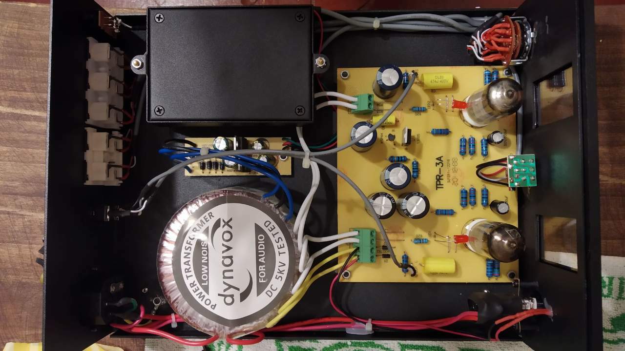

Ecco, nel frattempo il nuovo pre è già nell'impianto, solo che ho problemi col finale e intanto non ne posso godere appieno se non con le cuffie.
Qui sotto metto la foto dell'interno, si notano i due led dietro le valvole, una cinesata per illuminarle di rosso durante il funzionamento, magari un giorno li toglierò.
Alcuni che lo hanno dicono di aver sostituito le valvole originali con delle americane di ben altro livello e costo, ottenedo delle prestazioni eccellenti.
