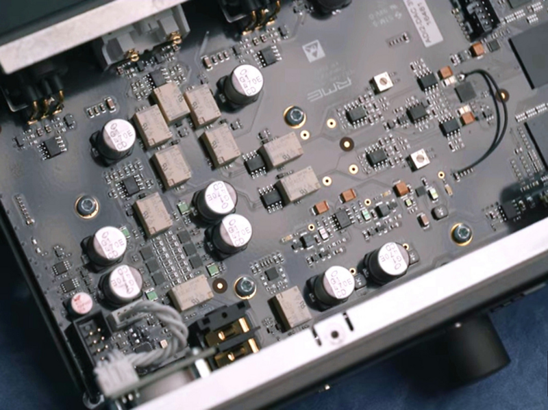

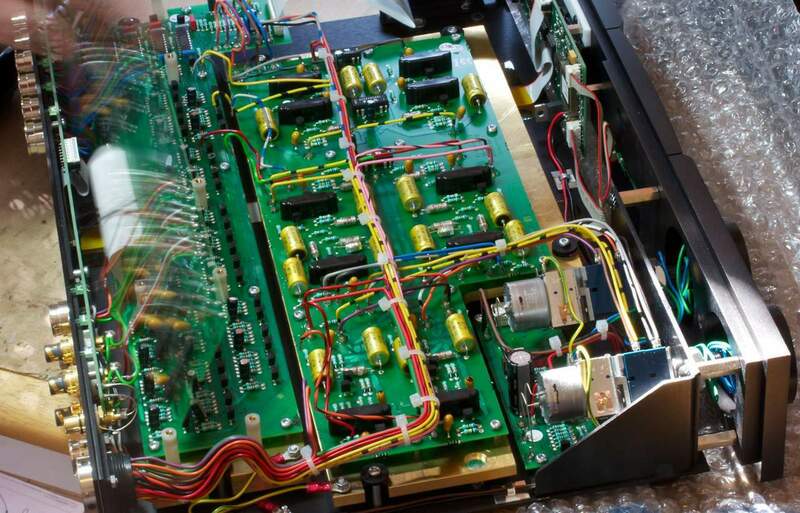

La reiezione dai disturbi af si ottiene tramite tutta una seria d'accorgimenti riguardo il lay out dei collegamenti di massa, i percorsi del segnale sulle piste, gli adattamenti d'impedenza tra gli stadi, la componentistica, i cablaggi interni (meglio evitare quelli volanti, in genere), ecc.
Ecco, tipo cose così:
Od anche molto meno costose
Così, non so perché, lo vedo un po' meno bene.

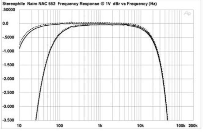

Ho cercato riferimenti riguardo la banda passante sul manuale senza trovarli.
Atkinson la misurò e, se devo dire il vero, non mi pare poi così estesa in alto.
https://www.stereophile.com/content/naim-nac-552-preamplifier-measurements
