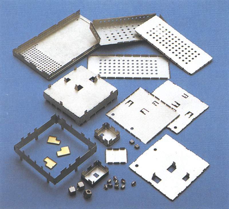

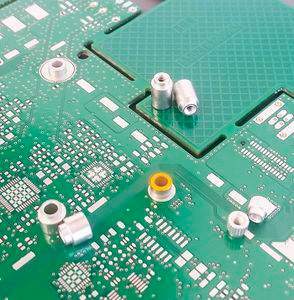

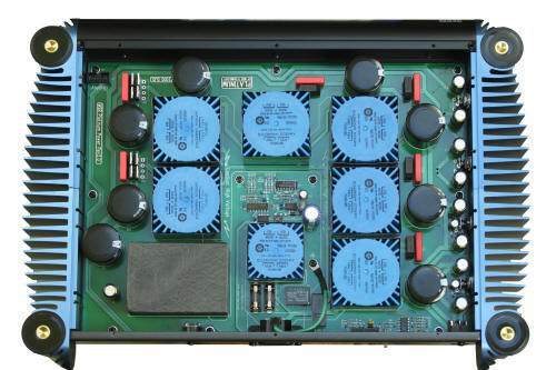

No :classic_laugh::classic_laugh::classic_laugh:, perché vedi, buona parte delle schermature interne ed esterne dei nostri gingilli sono basate sul principio della gabbia di faraday; persino alcuni accorgimenti a circuito stampato si comportano come "gabbiette" così come le shermature dei trasformatori (in questo caso schermano bf e non af) per attenuarne il flusso disperso; altro che "Cioè tu conosci degli ampli che abbiano una gabbia di faraday?:classic_laugh::classic_laugh::classic_laugh:
Praticamente tutti!
Ha poco senso che l'utente ce le costruisca intorno (io, giusto per scaramanzia, ho costruito il tavolino a gabbia di faraday) ma dentro gli apparecchi ci sono eccome!
Il telaio metallico stesso lo è.
Seguono diapositive.
Trasformatori schermati
Gabbiette per cs
Circuito stampato con schermatura

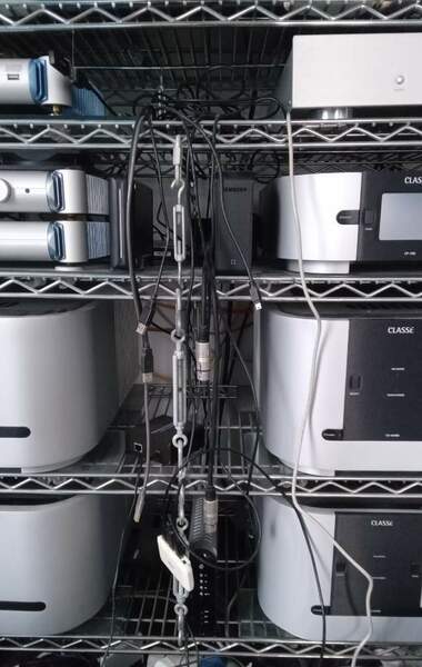

@Cano certamente: sono basate sullo stesso principio; sono schermature in materiali conduttori.
Anche lo sportello del forno a microonde ha una rete metallica per protezione di chi vi si avvicina.
I tiranti del mio tavolino, oltre che per motivi strutturali, garantiscono la continuità tra i ripiani ed il tutto è collegato a terra; non serve ad una mazza (come t'accennai, l'ho fatto per scaramanzia) ma è stato immediato realizzarlo.

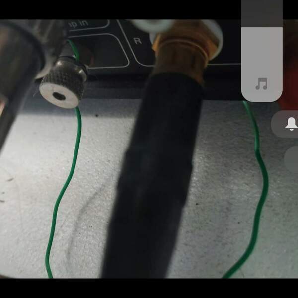

lo faceva anche a me, dopo l'inserimento del sub nell'impianto. niente botti ma interferenze udibilissime e cmq un rumore di fondo accentuato (a regola deve essere molto silenzioso).
riasolto con il gia citato collegamento del morsetto della massa ad una vite dello chassis, cone da suggerimento dell'assistenza Lasa di piacenza.

@Simo @Alfio84 di Naim rumorosi se ne sentono a iosa, se è così semplice risolvere, mi chiedo, perché la casa madre non lo fa direttamente in fabbrica? Quali vantaggi porta il fatto di non avere questo benedetto cavetto a massa? Oltretutto se fosse fatto in fabbrica, nessuno si lamenterebbe del rumore con un risultato estetico migliore.... Dove sta l'inghippo?
https://melius.club/topic/16419-naim-nait-xs2-fruscio/page/3/#findComment-980317
@Suonatore da me funzionava tutto perfettamente, silenzioso decisamente sopra la media. all'inserimento del sub è capitato e l'assistenza mi ha consigliato questa soluzione (quando il negozio mi aveva detto, so ca..i, te lo tieni cosi).
a volte capita, non è la prima volta, anche con altri marchi.
di sicuro i negozianti in media dovrebbero essere un po piu scafati, o chi fa assistenza dovrebbe vendere 😁
