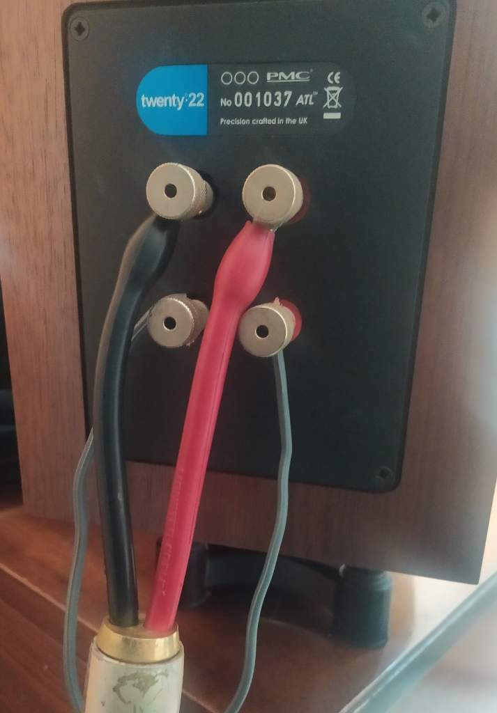

zigirmato Inviato 29 Settembre 2023 Condividi Inviato 29 Settembre 2023 @cactus_atomo @cactus_atomo 1 ora fa, cactus_atomo ha scritto: di solito se vai di biwiring i ponticelli si tolgono Okay, non sono in biwiring e non ci sono i ponticelli. Adesso sto utilizzando una coppia di cavi " Moster" e ponticelli. Con due coppi di cavi Moster o in biwiring, non usavo ponticelli. Prima di questi Moster avevo dei cavi in biwiring ora non li ho piu. Link al commento https://melius.club/topic/16431-cavi-per-bi-wiring/page/2/#findComment-971614 Condividi su altri siti Altre opzioni di condivisione...

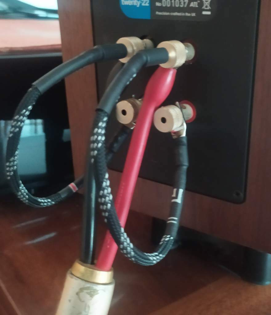

zigirmato Inviato 30 Settembre 2023 Condividi Inviato 30 Settembre 2023 @Ferruccio Questi sono i due modi che preferisco. @FedeZappa Grazie mille Ho provato così con due coppie di cavi per canale sx e dx . E adesso sto provando così Con una coppia di cavi per canale Con ponticelli. Link al commento https://melius.club/topic/16431-cavi-per-bi-wiring/page/2/#findComment-972226 Condividi su altri siti Altre opzioni di condivisione...

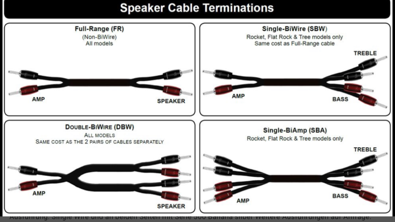

FedeZappa Inviato 30 Settembre 2023 Condividi Inviato 30 Settembre 2023 @SalvoJazz leggi bene il link che ho postato più indietro. Scoprirai che, a fronte di un cavo singolo sdoppiato lato casse (single bi-wiring), due coppie di cavi (bi-wiring vero e proprio) non fanno alcuna differenza teorica. diminuisci la resistenza solo se i due conduttori (raddoppiati come hai detto), hanno una sezione complessiva maggiore di un conduttore singolo, ma non è detto, uno potrebbe scegliere anche un singolo conduttore di sezione maggiore. col biwiring vero e proprio, invece, è proprio la capacità che va ad aumentare, col rischio potenziale di idiosincrasie. Provato anche sulla mia pelle, raddoppiare le mandate ha raddoppiato i costi con differenze all’ascolto risibili. Link al commento https://melius.club/topic/16431-cavi-per-bi-wiring/page/2/#findComment-972640 Condividi su altri siti Altre opzioni di condivisione...
jackreacher Inviato 30 Settembre 2023 Condividi Inviato 30 Settembre 2023 @FedeZappa Nel tipo di collegamento da me menzionato, si riduce pure la resistenza di connessione ripeto. La capacitanza tra una sola coppia "X" ed una doppia coppia "YZ" a parità di sezioni e lunghezze complessive uguali, cambia, ma forse non come intendi tu, considera che nel biwiring i cavi interagiscono indipendentemente tra loro ed i rispettivi trasduttori "pilotati" Link al commento https://melius.club/topic/16431-cavi-per-bi-wiring/page/2/#findComment-972648 Condividi su altri siti Altre opzioni di condivisione...
jackreacher Inviato 30 Settembre 2023 Condividi Inviato 30 Settembre 2023 Adesso, SalvoJazz ha scritto: si riduce pure la resistenza di connessione ripeto. @FedeZappa maggiore superficie di contatto Link al commento https://melius.club/topic/16431-cavi-per-bi-wiring/page/2/#findComment-972649 Condividi su altri siti Altre opzioni di condivisione...
