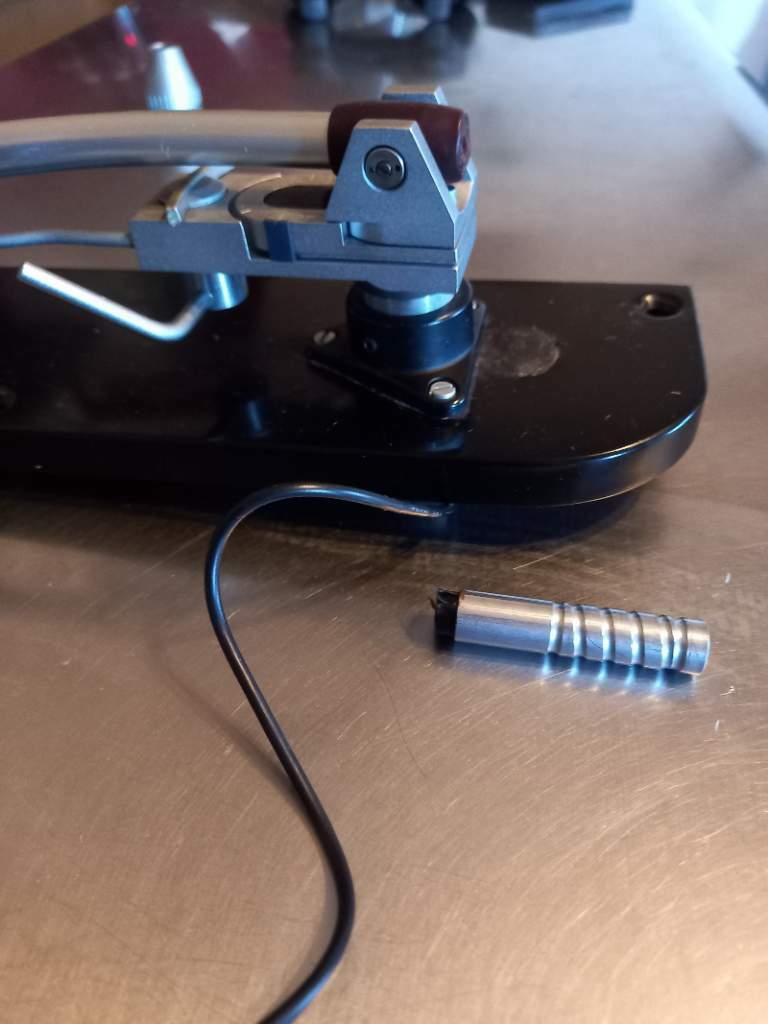

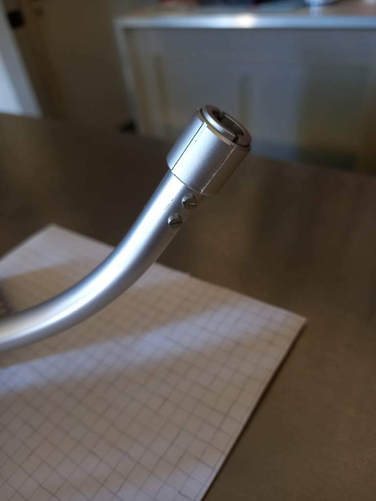

lucaz78 Inviato 30 Settembre 2023 Condividi Inviato 30 Settembre 2023 Problema: ho acquistato un giradischi con questo braccio. Purtroppo l'alloggiamento dei cuscinetti verticali in plastica (o materiale simile) è rotto (cosa comune a quasti bracci col passare del tempo. Il ricambio in teoria si trova, eccone un esempio: https://www.ebay.it/itm/264083451624 con tanto di sfere nuove e cuscinetti orizzontali nuovi. Il problema "vero" è che il braccio in questiona ha il connettore DIN a 5 poli sotto, invece del cavo "diretto". Secondo voi è possibile smontare il tutto per far passare i cavi dentro il foro del nuovo alloggiamento, e poi ripristinare i collegamenti? Qualcuno ha esperienza con questo modello di braccio? Link al commento https://melius.club/topic/16469-riparazione-braccio-ortofon-as-212/ Condividi su altri siti Altre opzioni di condivisione...

lucaz78 Inviato 30 Settembre 2023 Autore Condividi Inviato 30 Settembre 2023 16 minuti fa, Bazza ha scritto: potresti provare ad inserire un piccolo perno plastico nel foro e attaccare il tutto con del bicomponente per plastica. un incollaggio lo lascio per ultimo,non mi ispira molto come idea 8 minuti fa, andpi65 ha scritto: Non è operazione semplicissima ho già "inquadrato" il tipo di lavoro da fare e credo di sentirmela,ma il problema non è questo... 9 minuti fa, andpi65 ha scritto: dovrai sostituire la parte in plastica che alloggia le sfere ( per movimento verticale) con una in bronzo in bronzo non riesco piu a trovare nessuno che la produca. Solo un sito web molto "sospetto" che non mi ispira nessuna fiducia. Dal lato testina,sotto il braccio ci sono due piccole viti. Non so a cosa servano. Altre due viti (una sopra, e una "spina") in basso) sono sul supporto del braccio. Non riesco a capire se sarebbe possibile smontarlo dal lato del connettore din, staccare i cavetti, eseguire la sostituzione e risaldarli. In fase di assemblaggio dovranno pur aver lasciato un po di "gioco" ai cavetti,almeno spero! vorrei evitare di ordinare i ricambi se poi non è possibile fare il lavoro, ma vorrei anche evitare di danneggiarlo smontandolo prima di sapere se sia possibile fare la sostituzione! Link al commento https://melius.club/topic/16469-riparazione-braccio-ortofon-as-212/#findComment-972635 Condividi su altri siti Altre opzioni di condivisione...
andpi65 Inviato 30 Settembre 2023 Condividi Inviato 30 Settembre 2023 20 minuti fa, lucaz78 ha scritto: Dal lato testina,sotto il braccio ci sono due piccole viti. Non so a cosa servano. Prova a svitarle e vedi se si estrae il contatto lato shell prima di partire coi lavori fai da te . Quelle lato shell, in teoria dovrebbero fermare il contatto e lo stesso quelle lato base. L'as 212 del mio amico aveva il contatto lato shell innestato , non c'erano viti, e toglierlo non era facile (ma veniva da un Telefunken)e pure un noto professionista ha dato forfait, da quanto mi diceva. P.S.: per fare un bel lavoro, se pensi di tenerlo, la parte in plastica che alloggia le sfere andrebbe sostituita con una in metallo, tempo fa si trovavano ( puntavo lo stesso braccio per il mio Lenco..) Link al commento https://melius.club/topic/16469-riparazione-braccio-ortofon-as-212/#findComment-972643 Condividi su altri siti Altre opzioni di condivisione...

lucaz78 Inviato 30 Settembre 2023 Autore Condividi Inviato 30 Settembre 2023 6 minuti fa, andpi65 ha scritto: Su ebay però trovi un venditore che tratta bracci As212 che modifica, è un vecchio ingegnere tedesco conosco Bokrand, i suoi bracci ortofon a banana sono bellissimi. Ho provato a scrivergli ieri ma non ho ancora ricevuto risposta. Comunque ho appena provato,e fortunatamente nel mio si può smontare sia il connettore din che l'attacco dello shell tramite le viti. In teoria potrei effettuare la sostituzione e volendo potrei anche ricablare il braccio. Preferirei ovviamente un alloggiamento in ottone o bronzo ma al momento non lo trovo. Link al commento https://melius.club/topic/16469-riparazione-braccio-ortofon-as-212/#findComment-972667 Condividi su altri siti Altre opzioni di condivisione...
