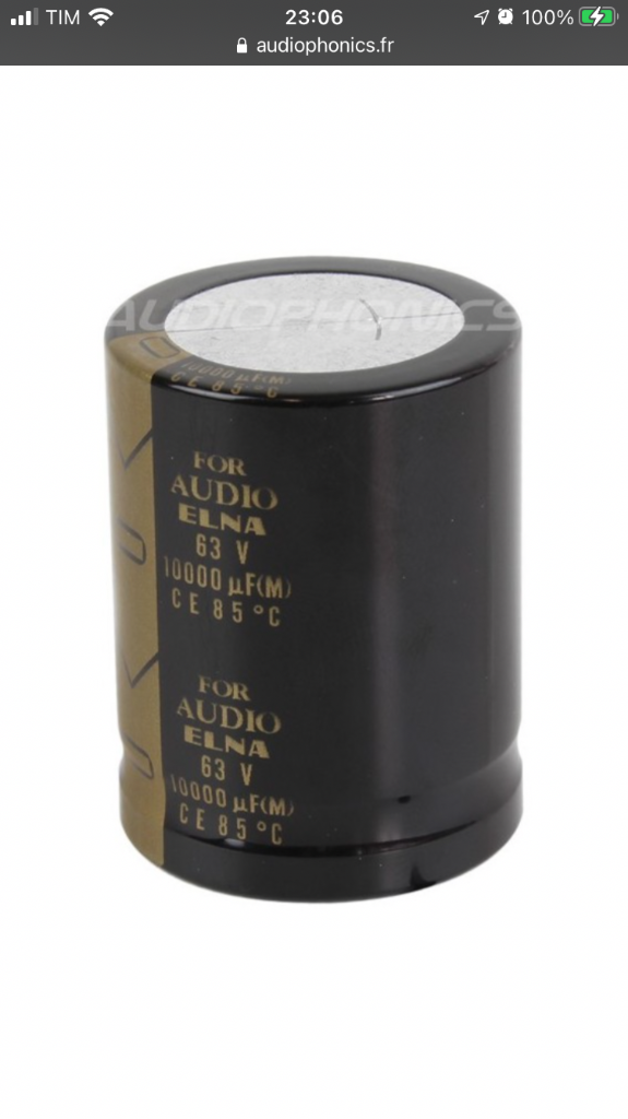

ClaveFremen Inviato 3 Maggio 2021 Condividi Inviato 3 Maggio 2021 17 ore fa, Alex72 ha scritto: Ecco delle foto testè fatte: la prima è un condensatore in bella evidenza, non riesco a comprendere che marca sia... NEG... è la marca o qualche indicazione tecnica? Lo ignoro. Non sembra neanche avere una marca e dallo stato della pellicola in plastica potrebbe addirittura essere un usato... NEG indica il polo negativo del condensatore. Il contributo negativo può senz'altro arrivare da questo condensatore di (almeno apparente) scarsa qualità, come ti è già stato segnalato opterei per un Elna LAO che sarebbe più rispettoso della timbrica originale. I Mundorf AG sono fantastici ma potrebbe non valerne la pena e comunque rappresenterebbero un cambio di timbrica. Link al commento https://melius.club/topic/1648-cambio-timbrica-amplificatore-dopo-sostituzione-condensatori/page/4/#findComment-68353 Condividi su altri siti Altre opzioni di condivisione...
