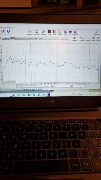

Non conosco le Avantgarde, che saranno sicuramente ottime, pero conosco bene le Klipschorn, che ho da un paio di anni. 45 hz ci arrivavo con le La Scala; la risposta in ambiente delle Klipschorn scende parecchio di piu20230212_191311.thumb.jpg.3b11fb3f96d8740623b21835ff719ef8.jpg
Inviato
Quanto scendono in ambiente da te le Khorn, dal grafico non si capisce è sfocato. Di che hanno sono. Grazie
Inviato
Se ingrandisci si vede. 28 hz senza attenuazione rispetto al resto della banda, con un'esaltazione di almeno 5 db a circa 35 hz dovuta, credo, ad un modo ambientale.
Le mie Klipschorn sono del 1972, ma hanno un nuovo driver dei medi messo a punto da Crites (A55G2) ed un nuovo tw (smahl, trovi indicazioni su web se interessa). Con l'aggiornamento di cui sopra (oltre che del xover) è migliorata la pulizia della gamma media e l'estensione in alto, parametri in cui, forse, trombe più moderne, come le Ava, possono fare meglio (almeno spero, dato il costo, non le ho mai ascoltate e sarei curioso di farlo). Non condivido invece le critiche sulla parte bassa delle Khorn: sara' pure un compromesso per avere un basshorn in casa, però non mi risulta che da allora qualcuno abbia prodotto qualcosa di altrettanto geniale, quantomeno a livello industriale. Di sicuro scendono più che i 45-50 hz di cui ho letto; per quelli, con l'ambiente giusto, bastano le LS.
