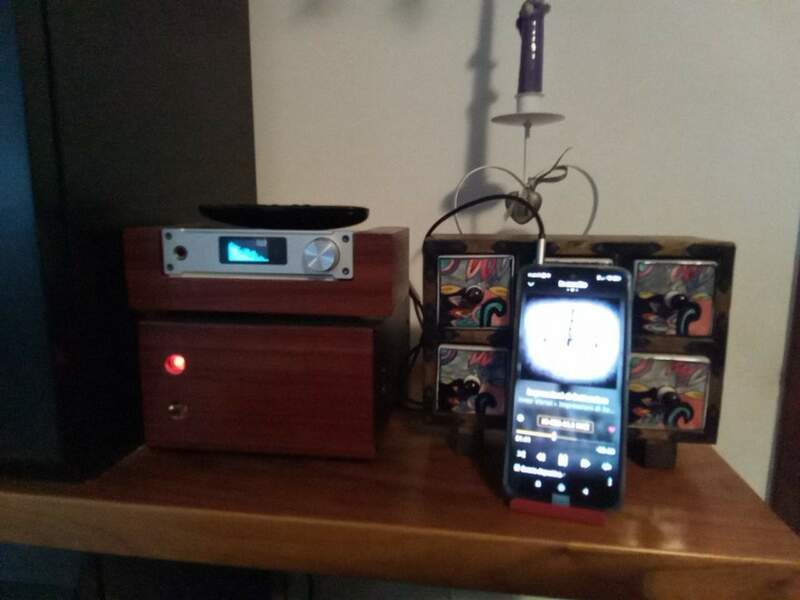

Questo c'è l'ho dal 2016 (dato che i cinesi non durano), suona tutti i giorni o quasi in soggiorno con un sistema Revox a 4 vie, sub più satelliti...
..portate pazienza per la qualità della foto fatta da un tablet scrauso, notare la sorgente hiend per Qobuz 😁 (il PC ha la batteria andata e non funziona neanche con la rete elettrica), si tratta di un FDA, Alientek D8, poco più di 100 euro, suonava talmente bene che mi sono levato lo sfizio di fargli fare un alimentatore lineare da 24v apposito, è lo scatolotto sotto, ho fatto anche un telaio in legno per appesantirlo un po' (ho copiato un ampli simile in prova su TNT audio).
Dopo anni di immobilismo audio con un sistema HT mi è tornata la passione dopo aver preso un Breeze con il tpa 3116, 20$ spedito dalla Cina, mi ha meravigliato per il suono in rapporto al costo e alle dimensioni (in un altro forum l'hanno moddato spendendo molto di più dell'ampli), poi ho preso l'Alientek e poi sono tornato al 2 canali anche nell'impianto principale.
Un consiglio per questi amplificatorini, suonano meglio senza tirargli il collo con alimentazioni troppo alte alla ricerca estrema della massima potenza.
