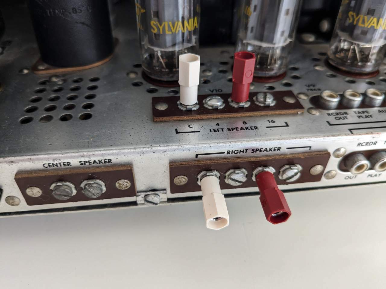

Membro_0024 Inviato 30 Ottobre 2023 Autore Condividi Inviato 30 Ottobre 2023 Il 3/10/2023 at 13:36, jammo ha scritto: domandina semplice semplice: qual è il miglior collegamento ampli/casse con amplificatori anni 60 che lato cavi speaker hanno le viti come questo della foto? mi autocito perchè penso di aver trovato il miglior collegamento ampli/speaker vintage con viti per il fissaggio dei cavi; attualmente utilizzo il sistema@Bazza e va benissimo, ma siccome vorrei provare i vari cavi di potenza la maggior parte dei quali è terminata a banana grazie ad un sito estero ho scoperto questi un po costosi perchè arrivano dall'America con le spese e iva Link al commento https://melius.club/topic/16505-collegamenti-amplificatori-molto-vintage/page/2/#findComment-1001529 Condividi su altri siti Altre opzioni di condivisione...
Bazza Inviato 30 Ottobre 2023 Condividi Inviato 30 Ottobre 2023 @jammo vanno al posto delle viti ? Link al commento https://melius.club/topic/16505-collegamenti-amplificatori-molto-vintage/page/2/#findComment-1001540 Condividi su altri siti Altre opzioni di condivisione...
Membro_0024 Inviato 30 Ottobre 2023 Autore Condividi Inviato 30 Ottobre 2023 12 minuti fa, Bazza ha scritto: vanno al posto delle viti ? esatto ovviamente quella in foto è specifica per ampli con quella vite credo ci siano diverse misure, non ho trovato niente del genere da noi per cui mi è toccato ordinare in USA, poi vi aggiorno quando arrivano Link al commento https://melius.club/topic/16505-collegamenti-amplificatori-molto-vintage/page/2/#findComment-1001552 Condividi su altri siti Altre opzioni di condivisione...

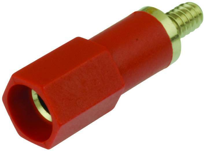

gullaz Inviato 30 Ottobre 2023 Condividi Inviato 30 Ottobre 2023 @jammo Sono i Pomona vero? Stavo per ordinarli da Mouser ma non l'ho mai fatto, un po' per il costo, un po' perche' temevo esercitassero una qualche torsione sulle basette in fenolico. Facci sapere come vanno. Link al commento https://melius.club/topic/16505-collegamenti-amplificatori-molto-vintage/page/2/#findComment-1001566 Condividi su altri siti Altre opzioni di condivisione...
Membro_0024 Inviato 30 Ottobre 2023 Autore Condividi Inviato 30 Ottobre 2023 @gullaz si sono i Pomona, costicchiano ma mi risolverebbero un problema per cui ho detto ma si proviamo Link al commento https://melius.club/topic/16505-collegamenti-amplificatori-molto-vintage/page/2/#findComment-1001569 Condividi su altri siti Altre opzioni di condivisione...

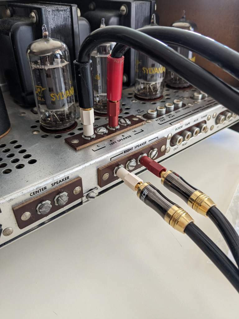

Membro_0024 Inviato 8 Novembre 2023 Autore Condividi Inviato 8 Novembre 2023 Il 30/10/2023 at 15:28, gullaz ha scritto: Facci sapere come vanno. arrivati, si avvitano facilmente e credo sia una genialata, danno la possibilità ad amplificatori anni 50/60 di accettare anche cavi di grosse dimensioni, cosa che gli amplificatori anni 70 con quelle terribili connessioni non possono fare o obbligano a modifiche che fanno perdere l'originalità. Lato ingresso banana piuttosto abbondante per cui per una connessione ottimale meglio dare un allargatina alla banana in ingresso Link al commento https://melius.club/topic/16505-collegamenti-amplificatori-molto-vintage/page/2/#findComment-1009245 Condividi su altri siti Altre opzioni di condivisione...
gullaz Inviato 8 Novembre 2023 Condividi Inviato 8 Novembre 2023 @jammo Grazie! Pare un'ottima (e pratica) soluzione. Link al commento https://melius.club/topic/16505-collegamenti-amplificatori-molto-vintage/page/2/#findComment-1009545 Condividi su altri siti Altre opzioni di condivisione...
