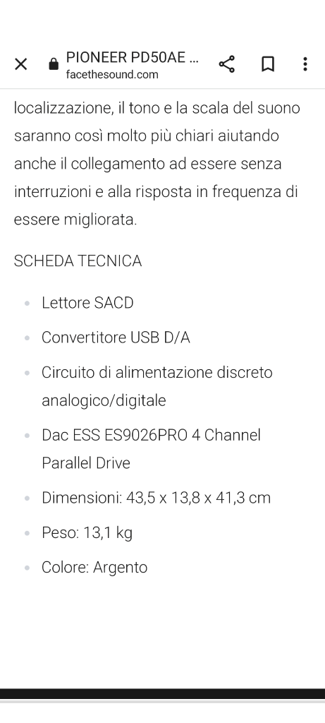

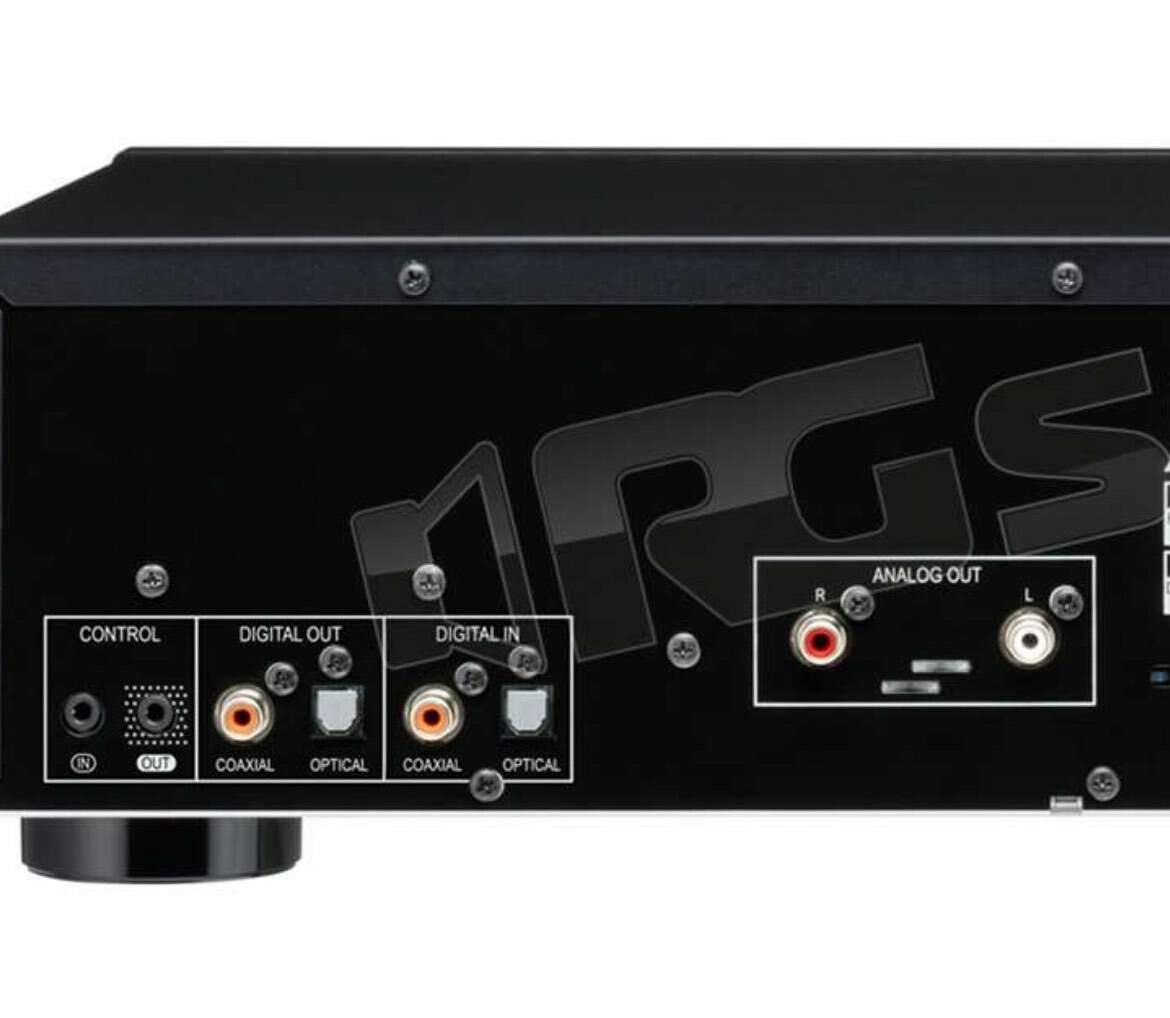

Ho avuto il vecchio pd50 per parecchi anni, dopo aver letto di tutto di più sul nuovo pd 50 ae sono rimasto in casa Pioneer per il lettore Sacd/Cd, ma da come ho capito non mi sembra posso usare il suo dac per la liquida, con il vecchio avevo l’ingresso coax IN, qui invece ho solo coax Out, soluzioni?

@one4seven si, ma col pd 50 (non l‘AE) potevo, in pratica partivo dal Sony UBP x800m2, dove ho un SSD collegato, con il coassiale ed andavo all’ingresso coax del Pio, il modello nuovo non ha l’ingresso IN,  … in pratica da quel che ho capito l’usb del modello AE è esclusivamente ad uso di un pc😞
@floyder ah ok, ho capito cosa avresti voluto fare.
Adesso non conosco bene la macchina, ma se ha un ingresso USB DAC, in pratica accetta il flusso digitale da qualsiasi macchina che lo veicola in uscita tramite USB. Ora, sicuramente il PC, ma anche qualsiasi streamer che abbia una uscita USB.
Tipo questo > https://www.amazon.it/iFi-ZEN-Stream-Transport-Ingressi/dp/B095HKFM9Y
Dal manuale del PD 50AE > https://manuals.plus/pioneer/pd-50ae-super-audio-cd-player-manual?expand_article=1#using_this_unit_as_a_da_converter
