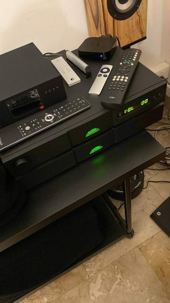

CCE13B57-CD65-4008-8461-AECD50D51131.thumb.jpeg.3691d841b4f702261916bc42c9464ee6.jpegti capisco perfettamente, ho un Naim AV2 con il suo finale a tre canali (il mio impianto è 3.0) e spero che duri in eterno, non saprei quanto spendere per avere un suono di questo livello in a/v, gli impianti cosiddetti moderni che sento in giro mi irritano
