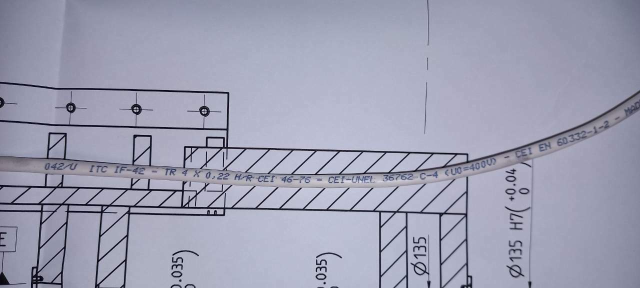

buongiorno a tutti, dovrei ricablare i cavi segnale di un giradischi di poco conto.
ho intenzione di usare un cavo 4x0.22 con doppia schermatura (lamina di alluminio e fili di rame) che ho già in giro
quanto lungo posso farlo? cioè essendo un pò distante dall'ampli, vorrei fare il cavo lungo 1m-1,20m...
è fattibile? fino a quali lunghezze si potrebbe arrivare senza aver problemi?

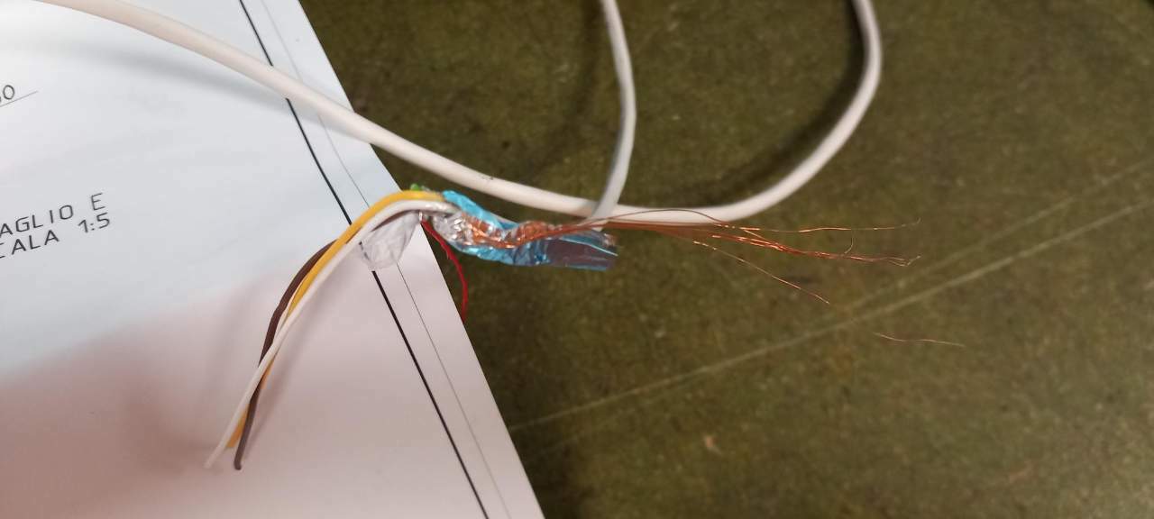

inoltre vorrei collegare la schermatura del cavo alla massa del giradischi (quella che poi si collega all'ampli)
è corretto? grazie
allego foto del modello di cavo

@tex willer la lunghezza è nella norma. La vera incognita è la capacità del cavo che andrai ad utilizzare.
Direi che sarebbe opportuno usare un cavo a bassa capacità per collegare il giradischi, soprattutto quando si usano testine MM. Ci sono cavi a costo umano che potrebbero fare al caso tuo.
Per il collegamento della calza puoi fare come hai proposto. Eventualmente puoi sempre isolarla se dovesse darti problemi

beh è anche vero che dovrei capire quanta capacità hanno i connettori... forse i produttori di cavi dichiarano la capacità complessiva, compresi pure di connettori... sinceramente non ne ho idea, gli unici cavi "già fatti" che ho sono quelli rca-rca della project che però non dichiara il dato
