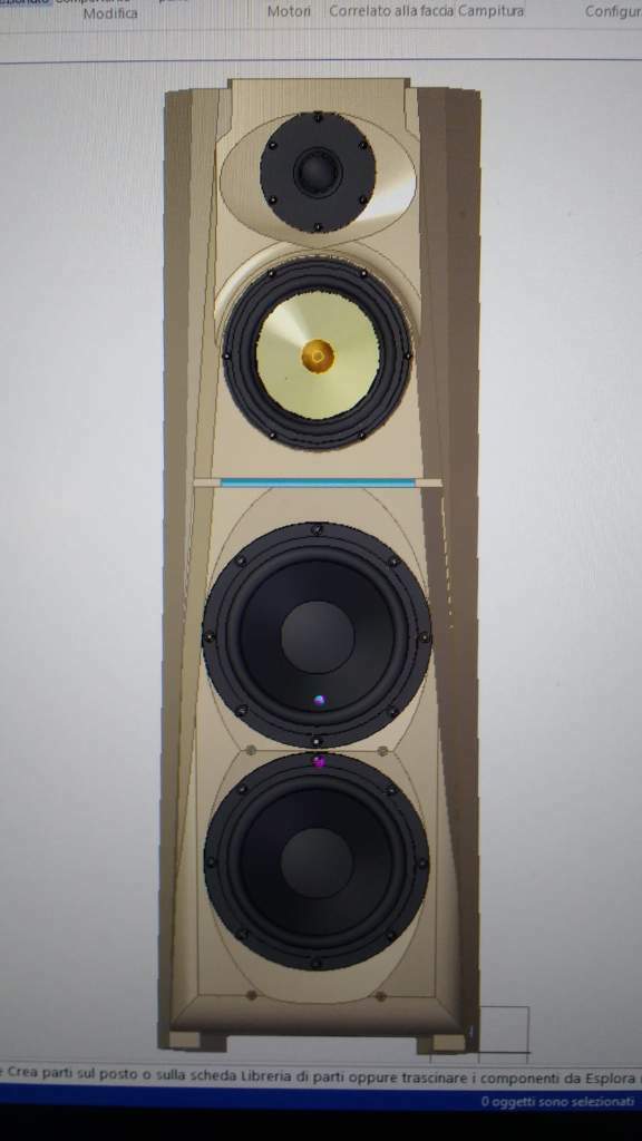

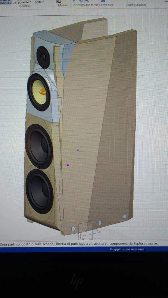

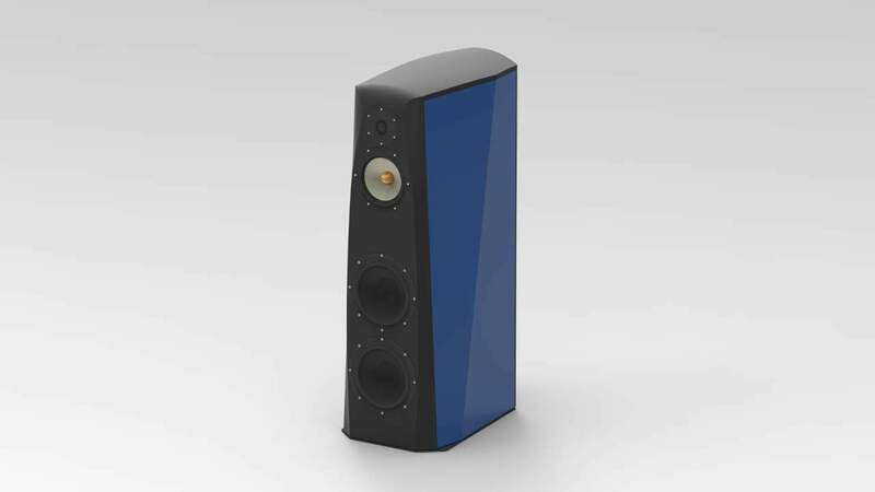

Dufay Inviato 9 Ottobre 2023 Autore Condividi Inviato 9 Ottobre 2023 Adesso, Coltr@ne ha scritto: Poco chiaro io scusa, intendevo il woofer, non largabanda, della serie Exotic, insieme al 35 exotic, sarebbe un bel 2 vie, "tipo AN/E", con componenti pregiati Già fatto da due anni... Per la stessa persona di questao. Manca solo il mobile da completare . Il rendering è questo Doppio woofer da 10 pillici auditotechnology in cassa chiusa Il woofer Exotica non è un woofer in pratica. Meglio non usarlo in basso. Perfetto come medio basso può arrivare bene sotto i 2000 meglio 1500 1 Link al commento https://melius.club/topic/16529-progetto-con-seas-18w-grafene-e-t35/page/2/#findComment-981893 Condividi su altri siti Altre opzioni di condivisione...

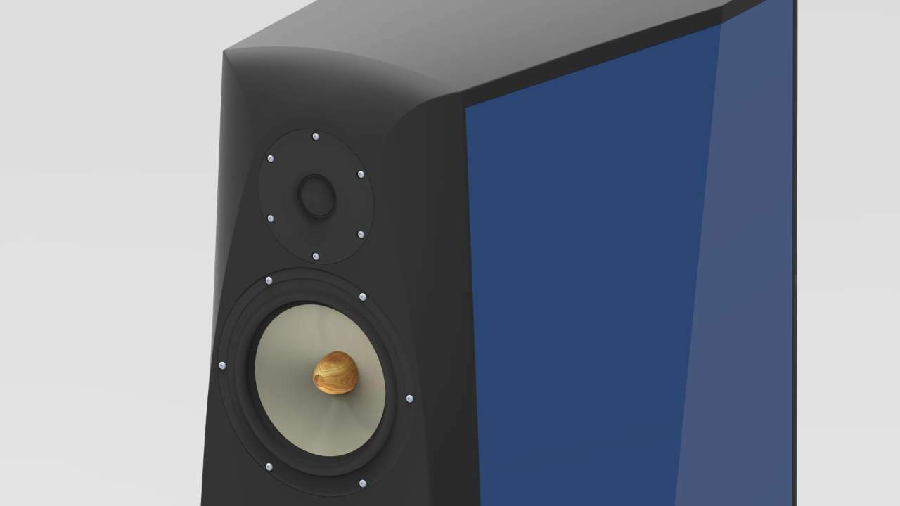

Dufay Inviato 9 Ottobre 2023 Autore Condividi Inviato 9 Ottobre 2023 O forse è questa non ricordo. Il progetto c'è, ci sono anche i componenti del filtro i pannelli laterali ci sono ma che il resto del mobile prima o poi chissà... 1 Link al commento https://melius.club/topic/16529-progetto-con-seas-18w-grafene-e-t35/page/2/#findComment-981903 Condividi su altri siti Altre opzioni di condivisione...

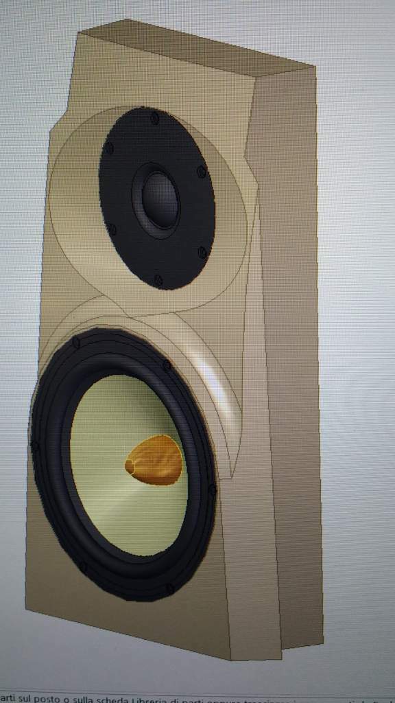

Coltr@ne Inviato 10 Ottobre 2023 Condividi Inviato 10 Ottobre 2023 Il 4/10/2023 at 17:58, Dufay ha scritto: Questi i rendering. Primi rendering, quel buco li mica mi piace, diffrazione ai bordi? Sul retro? Non credo a quel livello finisca vicino la parete, si eviterebbe di sentire il cūlus del woofer, che ne pensi? Link al commento https://melius.club/topic/16529-progetto-con-seas-18w-grafene-e-t35/page/2/#findComment-982965 Condividi su altri siti Altre opzioni di condivisione...
