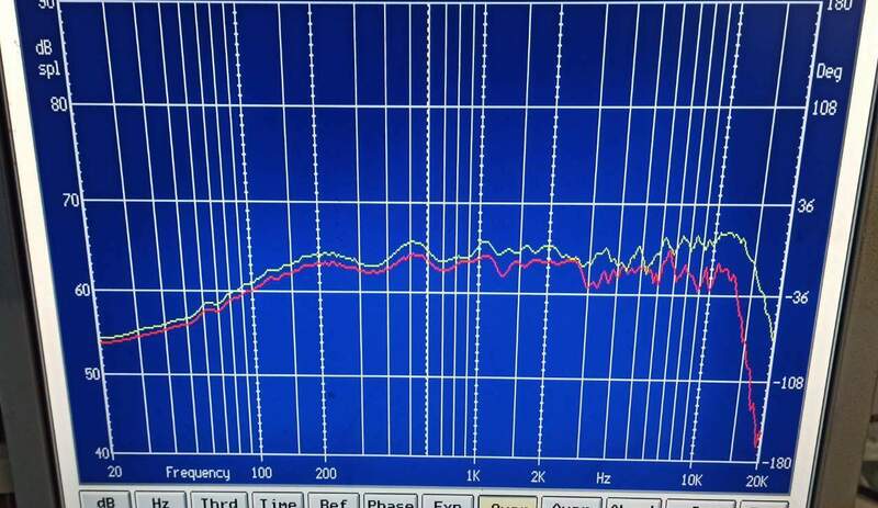

Dufay Inviato 14 Dicembre 2023 Autore Condividi Inviato 14 Dicembre 2023 3 ore fa, Jack ha scritto: sfugge cosa si veda - qui - mostrando solo videate di misure senza correlare con cosa si è fatto per ottenerle a livello di crossover Dalla impredenza una cosa si capisce... Guarda senza e con tweeter Link al commento https://melius.club/topic/16529-progetto-con-seas-18w-grafene-e-t35/page/4/#findComment-1045511 Condividi su altri siti Altre opzioni di condivisione...
Dufay Inviato 14 Dicembre 2023 Autore Condividi Inviato 14 Dicembre 2023 Allora misure definitive davvero. Terzi di ottava punto di ascolto. Notare la linearità e il calo all'edtremo acuto Link al commento https://melius.club/topic/16529-progetto-con-seas-18w-grafene-e-t35/page/4/#findComment-1045514 Condividi su altri siti Altre opzioni di condivisione...
Dufay Inviato 14 Dicembre 2023 Autore Condividi Inviato 14 Dicembre 2023 Risposta medio filtrato e non filtrato Link al commento https://melius.club/topic/16529-progetto-con-seas-18w-grafene-e-t35/page/4/#findComment-1045515 Condividi su altri siti Altre opzioni di condivisione...
Dufay Inviato 14 Dicembre 2023 Autore Condividi Inviato 14 Dicembre 2023 Risposta tweeter filtrato e non (un po' fuori asse) Link al commento https://melius.club/topic/16529-progetto-con-seas-18w-grafene-e-t35/page/4/#findComment-1045518 Condividi su altri siti Altre opzioni di condivisione...
Dufay Inviato 14 Dicembre 2023 Autore Condividi Inviato 14 Dicembre 2023 Risposta anecoica simulata con incrocio Link al commento https://melius.club/topic/16529-progetto-con-seas-18w-grafene-e-t35/page/4/#findComment-1045521 Condividi su altri siti Altre opzioni di condivisione...
Dufay Inviato 14 Dicembre 2023 Autore Condividi Inviato 14 Dicembre 2023 Risposta in asse e fuori asse Link al commento https://melius.club/topic/16529-progetto-con-seas-18w-grafene-e-t35/page/4/#findComment-1045527 Condividi su altri siti Altre opzioni di condivisione...
Dufay Inviato 14 Dicembre 2023 Autore Condividi Inviato 14 Dicembre 2023 Le mie conclusioni sono: altoparlante eccezionale che in effetti propone un tangibile miglioramento. Link al commento https://melius.club/topic/16529-progetto-con-seas-18w-grafene-e-t35/page/4/#findComment-1045529 Condividi su altri siti Altre opzioni di condivisione...

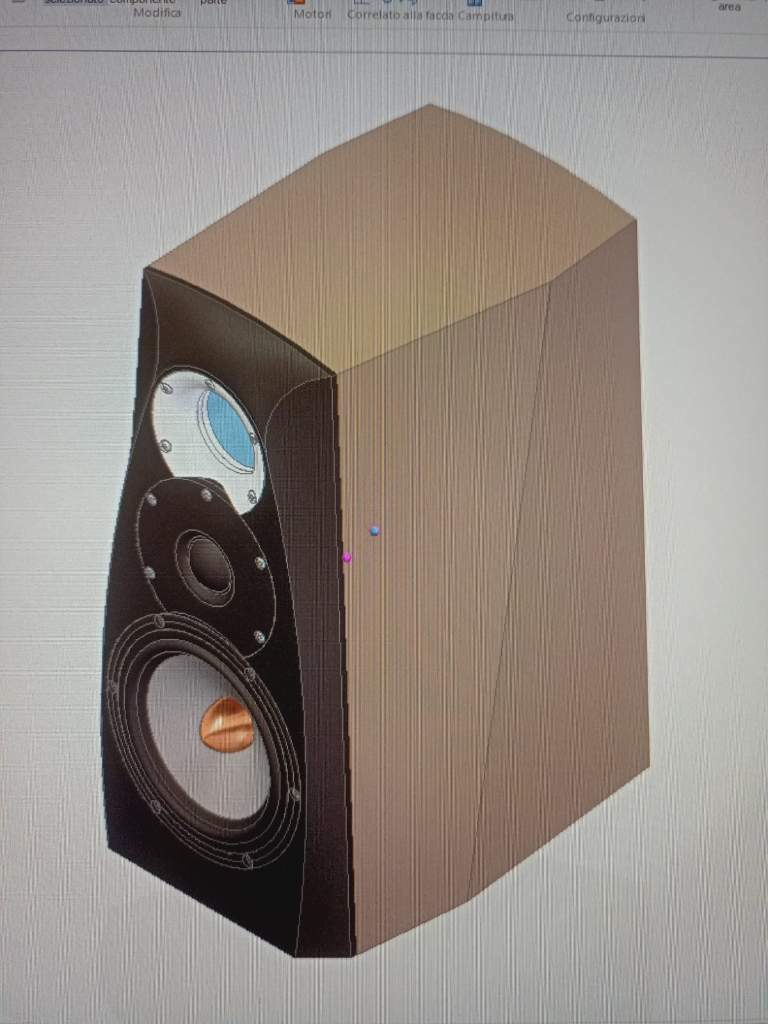

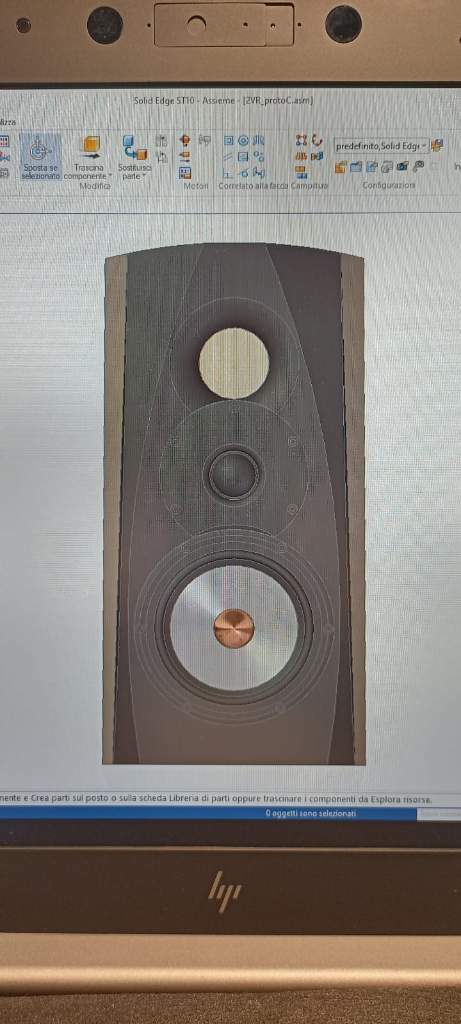

Dufay Inviato 14 Dicembre 2023 Autore Condividi Inviato 14 Dicembre 2023 14 minuti fa, NickMaro ha scritto: Proseguirai con il cabinet definitivo o ti fermi qui Noon sono un falegname. Il mobile se lo fa da solo il ragazzo. Una roba così ma mi sa che dovrà ingrandire per farci stare il filtro che è molto grosso . 1 Link al commento https://melius.club/topic/16529-progetto-con-seas-18w-grafene-e-t35/page/4/#findComment-1045551 Condividi su altri siti Altre opzioni di condivisione...
