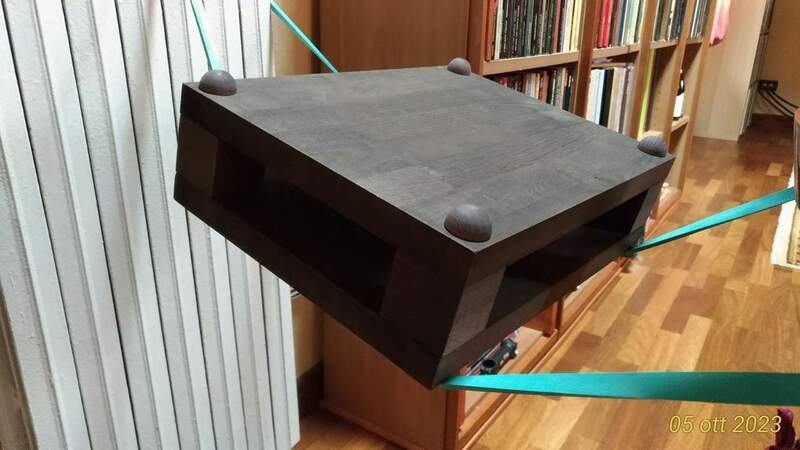

Tigra Inviato 5 Ottobre 2023 Condividi Inviato 5 Ottobre 2023 Settimana scorsa sono andato in un negozio Decathlon per fare un paio di piccoli acquisti ciclistici, e girellando oziosamente mi sono imbattuto negli articoli del titolo, e nella mia testa bacata si è accesa una certa lampadina... si, l'idea non è nuovissima, anzi!, ma con questo genere di materiali e mettendo a punto una struttura (di legno o di metallo) per mettere in bolla l'apparecchio che si vuole isolare dalle vibrazioni, per me potrebbe essere un tipo di applicazione interessante, soprattutto per sorgenti o pre valvolari. Tra l'altro, avendo a disposizione elastici con più indici di carico, si potrebbe teoricamente sospendere apparecchi di qualsiasi peso. Che ne pensate? è un'idea sensata oppure una grandissima min###ata? Link al commento https://melius.club/topic/16536-elastici-sportivi/ Condividi su altri siti Altre opzioni di condivisione...

Tigra Inviato 5 Ottobre 2023 Autore Condividi Inviato 5 Ottobre 2023 @ortcloud Ci sono anche i piedini Isonoe, che sono quasi un classico applicati al Technics SL 1200/1210, e sono efficaci (per inciso, i piedini di serie del Technics vanno benissimo e non sono oggetti banali, anzi). Intendevo una soluzione più radicale, ovvero sospendere elasticamente l'intero apparecchio: nella foto, fatta a puro scopo descrittivo, ho sospeso un supporto autocostruito in faggio (per una TDL Studio 3, rispettando le misure di quello opzionale previsto per tale diffusore) da 28 mm di spessore e circa 10 chili di peso, l'elastico non ha avuto la minima difficoltà a sostenere un peso del genere, e stiamo parlando di quello con un carico di 15 kg. Ci sto pensando, nel weekend comincio a mettere su carta qualche misura, per me la cosa può avere una certa utilità. Link al commento https://melius.club/topic/16536-elastici-sportivi/#findComment-978107 Condividi su altri siti Altre opzioni di condivisione...

dec Inviato 7 Ottobre 2023 Condividi Inviato 7 Ottobre 2023 E' una soluzione che provai molti anni fa, osservando attentamente alcune realizzazioni di Moss e facendo qualche chiacchierata con l'Ing. Il problema è che, per essere davvero efficace, la sospensione andrebbe tarata a frequenze subsoniche, il che significa molle non molto tese ma lunghissime. Rinunciai all'accrocco per l'impraticabilità in un normale ambiente domestico, ma funzionava molto bene. Link al commento https://melius.club/topic/16536-elastici-sportivi/#findComment-980190 Condividi su altri siti Altre opzioni di condivisione...

niar67 Inviato 8 Ottobre 2023 Condividi Inviato 8 Ottobre 2023 @Tigra Fai attenzione ad una cosa,gli elastici decathlon usati per esercizi di ginnastica,col tempo e con il calore si degradano,perdendo le loro caratteristiche e LACERANDOSI,quindi, occhio ad appendere elettroniche di un certo peso e costo a questi elastici (come in foto) con conseguenze che ti lascio immaginare...... Saluti Andrea 1 Link al commento https://melius.club/topic/16536-elastici-sportivi/#findComment-980578 Condividi su altri siti Altre opzioni di condivisione...

Tigra Inviato 10 Ottobre 2023 Autore Condividi Inviato 10 Ottobre 2023 @niar67 grazie per l'avvertimento, è comunque una eventualità messa in conto e sto valutando le possibili contromisure, non sospenderei un apparecchio se non fossi sicuro della sua incolumità. @jammo abbastanza da pensare una cosa del genere Link al commento https://melius.club/topic/16536-elastici-sportivi/#findComment-982591 Condividi su altri siti Altre opzioni di condivisione...
