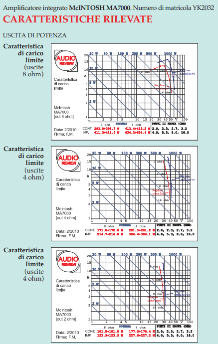

Moderatori zagor333 Inviato 12 Novembre 2023 Moderatori Condividi Inviato 12 Novembre 2023 Che poi, come quasi sempre accade con le amplificazioni Mc con AF, l’uscita da 4 ohm nominali realmente è più vicina ai 6 ohm che ai 4 ohm. Questo grafico è relativo al 452. Link al commento https://melius.club/topic/16544-power-guard/page/4/#findComment-1013620 Condividi su altri siti Altre opzioni di condivisione...

PietroPDP Inviato 13 Novembre 2023 Condividi Inviato 13 Novembre 2023 Il 12/11/2023 at 13:03, mla ha scritto: Secondo la mia logica questo avrebbe senso solo per quelli che scendono da 8 a 4 in zone che richiedono molta energia, mentre per quelli che mantengono costante l’impedenza, sarei portato a pensare che sia ininfluente. In altre parole l’uscita a 4 su un diffusore da 4 costante dovrebbe suonare perfettamente come su uno da 8 costante quella da 8. Gli autoformer questo dovrebbero fare, o sbaglio? Il 12/11/2023 at 13:03, mla ha scritto: Perdonami la domanda, i tuoi diffusori scendono a 4 o meno, ed in caso positivo hai fatto rodare bene anche l’uscita a 4 prima di decidere? Se non scendono così tanto, ovviamente l’uscita a 4 non ha senso. Se sì comincia il dilemma 😄 L'errore principale che si fa con le uscite 8, 4, 2 dei MC è associarle con le impedenze dei diffusori. Vanno visti anche se a stato solido quasi come un valvolare puro, ad un valvolare puro è risaputo che più gli metti a pilotare diffusori facili e più gli semplifichi il lavoro. Tradotto se ho un diffusore dichiarato da 4 ohm non è detto che debba metterlo per forza nell'uscita a 4 ohm dei nostri amati MC, va valutata la curva di impedenza del diffusore, ci sono diffusori che sono dichiarati a 8 ohm e magari hanno minimi di 2 o 3 ohm, in quel caso va vista anche la fase e la frequenza dove c'è questo minimo di impedenza. Comunque alla fine si prova e si decide dove va meglio. Prendiamo un ampli provato da Audio Review anche se non recentissimo, ma si capisce come allo scendere dell'impedenza dei morsetti riesce almeno alle misure a pilotare via via diffusori sempre più ostici e che arrivano al cortocircuito, ma diminuisce la potenza erogabile, perchè è sempre un "valvolare", se gli tiri il collo a pilotare lo pilota, ma se uno invece di un carrello dietro si porta una roulotte fatica di più. Come si vede dai 3/400 W nei morsetti da 8 ohm si arriva a poco più di 100 W in quelli da 2 ohm pilotando un carico di 8 ohm, anche se nella rivista hanno scritto 2 volte 4 ohm, ma quella in basso è 2 ohm. Ma alla fine comanda il gusto personale, il diffusore associato e le esigenze di ognuno. Comunque già nei morsetti a 4 ohm con quelle curve di carico limite quasi dritte ci si pilota quasi tutto, se suona male l'accoppiata serve un'amplificazione più vicino ad una saldatrice in continua e quindi si è sbagliato acquisto, si dovrebbero scegliere altri tipi di amplificazioni più prestanti, i vecchi Krell giusto per fare un esempio il primo che mi viene in mente. I miei diffusori Focal Sopra 2 hanno un minimo di impedenza a 2,70 ohm mi pare se non ricordo male a 74 hertz, ma come dice il mio amico Gianpiero Matarazzo noi ascoltiamo musica, non un tono fisso a 74 hertz nel mio caso. Quindi si può stare tranquilli e infatti ho lasciato ad 8 ohm. Il dubbio anni fa era venuto anche a me. Riguardo il discorso rodaggio sono prove fatte negli anni con varie amplificazioni e vari diffusori. Poi non ho provato di tutto anche se posso dire che ho provato molto, vediamo quando farò un salto da Nicola ad ascoltare i suoi 1.25 se sarà l'eccezione che conferma la regola. 1 Link al commento https://melius.club/topic/16544-power-guard/page/4/#findComment-1014755 Condividi su altri siti Altre opzioni di condivisione...

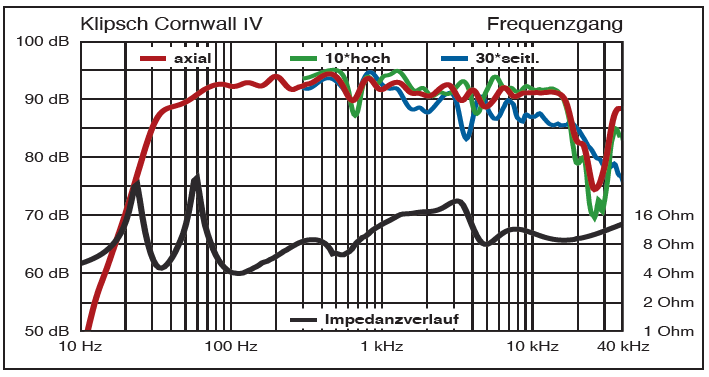

mla Inviato 14 Novembre 2023 Condividi Inviato 14 Novembre 2023 9 ore fa, PietroPDP ha scritto: Vanno visti anche se a stato solido quasi come un valvolare puro, ad un valvolare puro è risaputo che più gli metti a pilotare diffusori facili e più gli semplifichi il lavoro. Sì sono d'accordo, per esempio nel mio caso con un Mc a SS da oltre 300W e diffusori molto efficienti come le Cornwall4 finché suoni musica con pochi bassi, a basso volume e non pretendi il controllo perfetto del woofer, puoi anche usare l'uscita a 8, con un suono delizioso. Ma se poco poco alzi il volume e vuoi sentire come si deve Stimela Masekela o roba "pesante" del genere e non usi l'uscita a 4, il sistema nonostante la potenza esuberante si mette a strillare. Questo perché l'impedenza delle CW4 scende a 4ohm sotto i 100Hz mettendo in difficoltà l'ampli, mentre sull'uscita a 4 ci passeggia. Il rovescio della medaglia è un leggero arretramento delle medie e forse, dico forse, della qualità delle stesse. Mi riservo di fare misure per verificare l'eventuale differenza della RIF sulle medio/alte nei due casi. Confermo inoltre che a parità di pressione sonora l'uscita a 4 rispetto a quella a 8 necessita di una posizione del volume più alta. Mi scuso per l'eventuale OT. Link al commento https://melius.club/topic/16544-power-guard/page/4/#findComment-1014918 Condividi su altri siti Altre opzioni di condivisione...
PietroPDP Inviato 14 Novembre 2023 Condividi Inviato 14 Novembre 2023 10 ore fa, mla ha scritto: Sì sono d'accordo, per esempio nel mio caso con un Mc a SS da oltre 300W e diffusori molto efficienti come le Cornwall4 finché suoni musica con pochi bassi, a basso volume e non pretendi il controllo perfetto del woofer, puoi anche usare l'uscita a 8, con un suono delizioso. Ma se poco poco alzi il volume e vuoi sentire come si deve Stimela Masekela o roba "pesante" del genere e non usi l'uscita a 4, il sistema nonostante la potenza esuberante si mette a strillare. Questo perché l'impedenza delle CW4 scende a 4ohm sotto i 100Hz mettendo in difficoltà l'ampli, mentre sull'uscita a 4 ci passeggia. Il rovescio della medaglia è un leggero arretramento delle medie e forse, dico forse, della qualità delle stesse. Mi riservo di fare misure per verificare l'eventuale differenza della RIF sulle medio/alte nei due casi. Confermo inoltre che a parità di pressione sonora l'uscita a 4 rispetto a quella a 8 necessita di una posizione del volume più alta. Mi scuso per l'eventuale OT. E certo ci sono meno watt a disposizione quindi bisogna girare la manopola di più. L'impedenza che vedo non scende mai sotto i 4 ohm, dovrei controllare eventuali rotazioni di fase, ma non mi sembra un diffusore impilotabile sul morsetto ad 8 ohm e calcolando che ho minimi peggiori (2.70 ohm) non lo metterei su quello da 4 ohm. Il discorso che ad alto volume il sistema inizia a strillare io so bene il perchè, ma andremmo ancora più hot e qualcuno si inalbera. Le alimentazioni MC hanno bisogno di controllo ferreo, l'ho già scritto da qualche altra parte. Poi c'è pure da dire di che volumi parliamo perchè a volte sono volumi inutili, un conto alzare con un bel pezzo di batteria e un conto con una voce. Da non trascurare anche le registrazioni che nella maggior parte dei casi sono fatte con i piedi. Anche il tipo di diffusore non è proprio contenuto di suo nelle medioalte, con altri amplificatori a stato solido non ascolteresti proprio. Poi ad un certo punto ricordiamoci che comincia a cedere anche la stanza se non si ha una stanza al di sopra di ogni sospetto, ma solitamente nel 99% dei casi sono stanze più o meno di un appartamento. Se si cerca di ascoltare una voce a 120 dB il problema non è l'impianto anche non fossero MC, il problema ci sarebbe anche con altri ampli 1 Link al commento https://melius.club/topic/16544-power-guard/page/4/#findComment-1015489 Condividi su altri siti Altre opzioni di condivisione...
