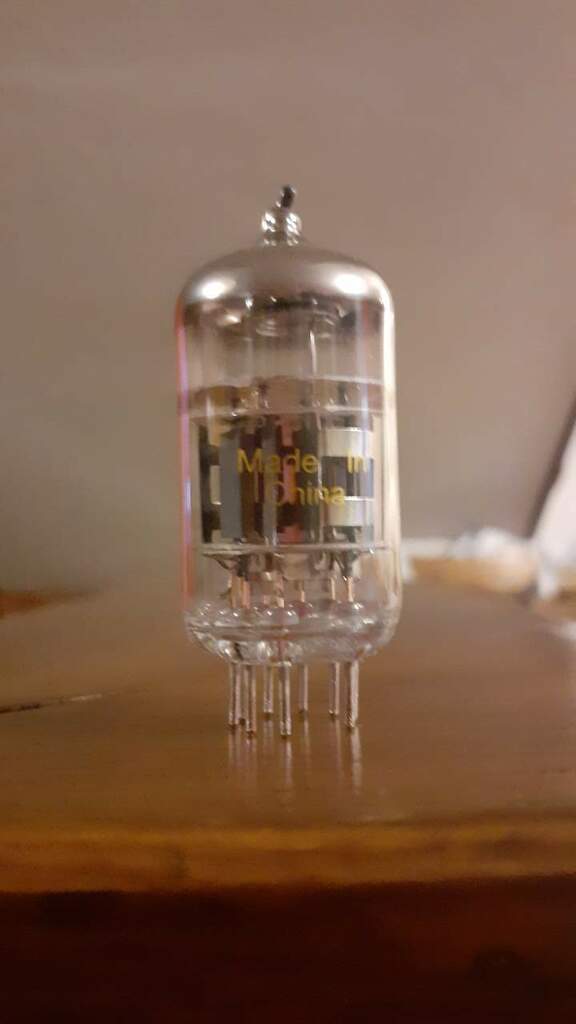

niar67 Inviato 8 Ottobre 2023 Condividi Inviato 8 Ottobre 2023 @Contemaux Ho effettuato anch'io la comparazione originali/ genalex gold lion attuali qualche anno fa,posseggo un C2200 che monta in origine valvole cinesi marchiate McIntosh, la differenza che ho percepito è stata minima, al punto tale che sull'ingresso linea ho rimontato le originali,mentre sul phono(MM) ho mantenuto le genalex,ma più per un mio cruccio che un"effettiva necessità, in futuro vorrei provare delle n.o.s. ma comunque valuterò con i piedi di piombo COSA acquistare...... Saluti Andrea Link al commento https://melius.club/topic/16563-test-valvole-12ax7-sul-pre-c2500/#findComment-980573 Condividi su altri siti Altre opzioni di condivisione...

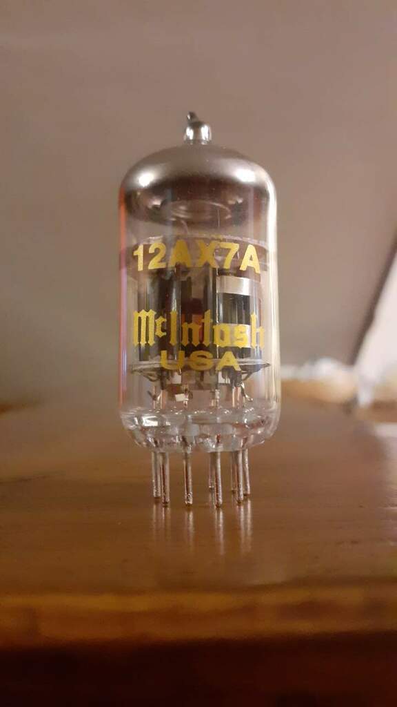

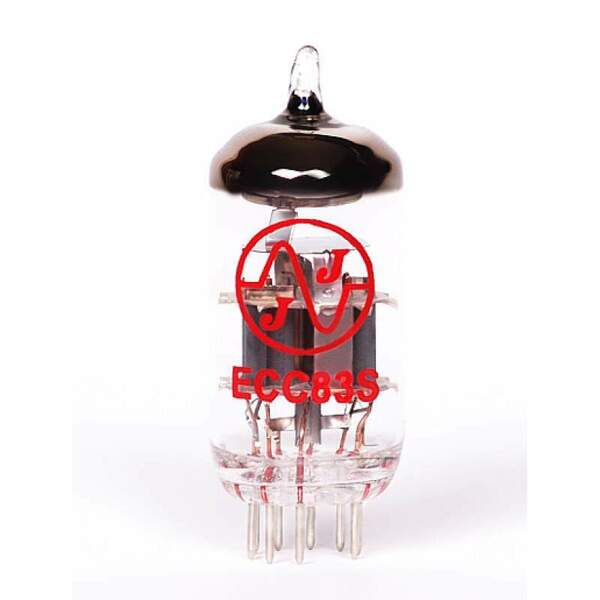

Contemaux Inviato 8 Ottobre 2023 Autore Condividi Inviato 8 Ottobre 2023 Questa la valvola che monta il C2500, si riesce a capire di quale valvola si tratta? le altre le ho comprate su di un famoso sito Italiano, se si può lo menziono. Link al commento https://melius.club/topic/16563-test-valvole-12ax7-sul-pre-c2500/#findComment-980683 Condividi su altri siti Altre opzioni di condivisione...
indifd Inviato 8 Ottobre 2023 Condividi Inviato 8 Ottobre 2023 39 minuti fa, Contemaux ha scritto: Questa la valvola che monta il C2500 Come immaginavo si tratta di una JJ Tesla ECC83, se le confronti puoi verificarlo di persona Link al commento https://melius.club/topic/16563-test-valvole-12ax7-sul-pre-c2500/#findComment-980720 Condividi su altri siti Altre opzioni di condivisione...

niar67 Inviato 8 Ottobre 2023 Condividi Inviato 8 Ottobre 2023 @indifd Ne approfitto per chiedere se riesci a capire le origini di queste che sono del C2200, grazie. Saluti Andrea Link al commento https://melius.club/topic/16563-test-valvole-12ax7-sul-pre-c2500/#findComment-981188 Condividi su altri siti Altre opzioni di condivisione...

indifd Inviato 8 Ottobre 2023 Condividi Inviato 8 Ottobre 2023 1 ora fa, niar67 ha scritto: queste che sono del C2200 Come indicato correttamente anche nei marchi sono made in Cina, quelle che avevo visto di persona sempre marchiate McIntosh 12AX7 e sempre cinesi avevano il getter diverso, ma il resto della struttura a memoria identico Link al commento https://melius.club/topic/16563-test-valvole-12ax7-sul-pre-c2500/#findComment-981300 Condividi su altri siti Altre opzioni di condivisione...

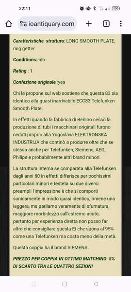

Montez Inviato 8 Ottobre 2023 Condividi Inviato 8 Ottobre 2023 @Atsimo @Atsimosi può optare per delle Siemens che sono quasi identiche Link al commento https://melius.club/topic/16563-test-valvole-12ax7-sul-pre-c2500/#findComment-981347 Condividi su altri siti Altre opzioni di condivisione...
indifd Inviato 8 Ottobre 2023 Condividi Inviato 8 Ottobre 2023 31 minuti fa, Montez ha scritto: si può optare per delle Siemens che sono quasi identiche ??? Quali Siemens sono quasi identiche a quali TFK? Link al commento https://melius.club/topic/16563-test-valvole-12ax7-sul-pre-c2500/#findComment-981387 Condividi su altri siti Altre opzioni di condivisione...
