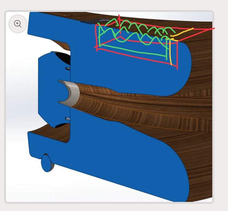

Membro_0020 Inviato 25 Febbraio 2024 Condividi Inviato 25 Febbraio 2024 @Bunker che bestiaccia questo sistema da angolo col basso tipo reflex/onken…un caminetto!!! E ne servono due…😂😂😂 https://josephcrowe.com/products/speaker-system-no-2087 Osservavo che la tromba frontale sul 15”, che immagino possa “caricare” solo a frequenze molto elevate vista la ridotta lunghezza (medio basse quindi), porta come effetto forse quello di poter allineare fisicamente il 15” col driver del medio. Inoltre il rilevante spessore della 290 potrebbe consentire di fresare nella zona superiore una tasca (in rosso) nella quale mettere feltro (in giallo) e bugnato (in verde), onde assorbire le riflessioni del tweeter su tale faccia. Forse tale allineamento fisico potrebbe consentire di consentire un filtraggio passivo del sistema, senza la necessità di inserire ritardi digitali. Link al commento https://melius.club/topic/16568-customizzare-una-klipschorn/page/2/#findComment-1122699 Condividi su altri siti Altre opzioni di condivisione...
Bunker Inviato 25 Febbraio 2024 Condividi Inviato 25 Febbraio 2024 @Collegatiper e impossibile valutare le cose a occhio. La tromba dei bassi taglia (dichiara) a 33, bisogna vedere a meno quanti db, su che sezione di piano ecc. Secondo me se uno vuole scendere parecchio meglio andare con il basso in RD e una buona tromba midbasso. Stesso discorso per la ES290. Quel driver vuole un rapporto di compressione basso, perché è in carta ed e anche molto sensibile e delicato motivo per cui suona bene ed è molto dettagliato. Rapporto di compressione basso = meno carico = gola + grande = tromba + corta. Le misure della 290 con quel driver sul sito ci sono e sulla base di quelle misure se dovessi metterla su una Khorn (o qualsiasi altro diffusore) non la taglierei più basso di quella di serie. I tweeter montati in quel modo a me non piacciono nemmeno un po. Del resto il problema di timing lo risolvi solo con uno speaker manager, e quindi quelli che fanno diffusori a tromba allineano tutti in quel modo, perché è una soluzione di compromesso per adottare un filtro passivo. Non si sa se e peggio un problema di timing per un disallineamento del genere oppure i problemi di lobing a montarlo così indietro, è una bella lotta. Considerata la frequenza di taglio io lo monterei avanti, ma lui non fa le cose a caso e quindi probabilmente avrà verificato che è meno peggio montato così. Se uno ordina la tromba e vuole un incasso per il feltro certamente te lo fa, ma secondo me serve a poco. Oltre alle riflessioni il problema e che l'emissione è sbilanciata, d'altra parte la multiamplificazione e una complicazione oltre che un costo, e per dei diffusori molto efficienti da ancora più fastidio perché sembra uno spreco. Link al commento https://melius.club/topic/16568-customizzare-una-klipschorn/page/2/#findComment-1122930 Condividi su altri siti Altre opzioni di condivisione...
Membro_0020 Inviato 25 Febbraio 2024 Condividi Inviato 25 Febbraio 2024 1 ora fa, Bunker ha scritto: Oltre alle riflessioni il problema e che l'emissione è sbilanciata, È sbilanciata nel senso che il tweeter inferiormente ha una superficie (eventualmente assorbente con il bugnato) e sopra nulla? Questa cosa incide anche sui problemi di lobing? Link al commento https://melius.club/topic/16568-customizzare-una-klipschorn/page/2/#findComment-1123007 Condividi su altri siti Altre opzioni di condivisione...
Membro_0020 Inviato 25 Febbraio 2024 Condividi Inviato 25 Febbraio 2024 1 ora fa, Bunker ha scritto: Le misure della 290 con quel driver sul sito ci sono e sulla base di quelle misure se dovessi metterla su una Khorn (o qualsiasi altro diffusore) non la taglierei più basso di quella di serie. Quindi attorno a 500/600 Hz? Link al commento https://melius.club/topic/16568-customizzare-una-klipschorn/page/2/#findComment-1123011 Condividi su altri siti Altre opzioni di condivisione...
Bunker Inviato 25 Febbraio 2024 Condividi Inviato 25 Febbraio 2024 21 minuti fa, Collegatiper ha scritto: Quindi attorno a 500/600 Hz? Anche 450 considerando che il driver vuole poco carico, forse con un filtro a 48db anche 400. Bisognerebbe vedere la fase (che sul sito non l'ha pubblicata...). Però tagliare a 300 con una tromba con Fc 290 è veramente estremo. A 290 e sotto hai delle rotazioni di fase che non le raddrizzi nemmeno con il crossover dell'incredibile Hulk . Considera che se finisci a lavorare a ridosso del cutoff della tromba e del driver (come nel caso in questione) devi sommare la pendenza del cutoff della tromba + la pendenza del cutoff del driver + la pendenza del filtro elettrico. Praticamente ottieni un filtro quasi verticale senza che sia FIR...hai un idea di cosa succede alla fase con un filtro a fase minima di 100db ottava (o qualcosa del genere) ? Hai presente il tornado del film Twister ? Link al commento https://melius.club/topic/16568-customizzare-una-klipschorn/page/2/#findComment-1123063 Condividi su altri siti Altre opzioni di condivisione...
Bunker Inviato 25 Febbraio 2024 Condividi Inviato 25 Febbraio 2024 49 minuti fa, Collegatiper ha scritto: È sbilanciata nel senso che il tweeter inferiormente ha una superficie (eventualmente assorbente con il bugnato) e sopra nulla? Questa cosa incide anche sui problemi di lobing? Certamente. Immagina cosa succede se inclini la cassa indietro fino a non vedere più il tweeter. Avrai una riduzione delle alte frequenze abbastanza marcata e repentina. Senza scendere in dettaglio, lungo quel piano avvengono cose molto brutte anche quando il tweeter lo vedi... Link al commento https://melius.club/topic/16568-customizzare-una-klipschorn/page/2/#findComment-1123071 Condividi su altri siti Altre opzioni di condivisione...
