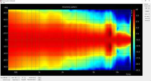

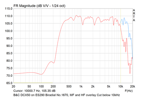

Rxy Inviato 29 Febbraio 2024 Autore Condividi Inviato 29 Febbraio 2024 15 minuti fa, Bunker ha scritto: Fatti mandare il diagramma della risposta in frequenza e il sonogramma della tromba dei medi e comparali con quelli della ES290 che posto qui sotto. Non mi piace rompere le tasche più di tanto, lo farò se dovessi trovare una khorn usata come dico io, e se dopo qualche mese di ascolto decidessi di modificarla. 1 Link al commento https://melius.club/topic/16568-customizzare-una-klipschorn/page/3/#findComment-1126361 Condividi su altri siti Altre opzioni di condivisione...
