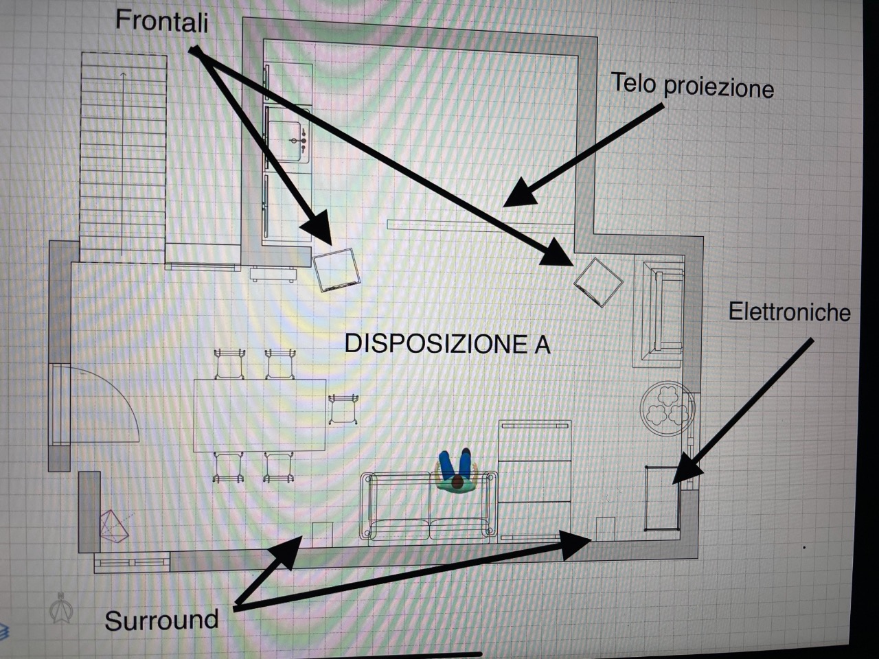

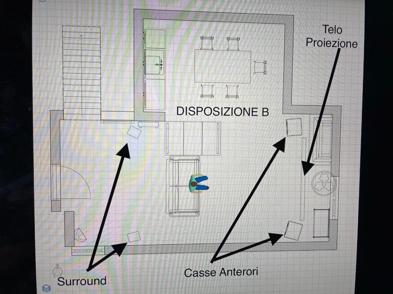

sono un neofita e vi chiedo un aiuto per come gestire lo spazio a disposizione. La stanza è una taverna completamente vuota, anche il lato cucina che vedete nel disegno in realtà è solo un idea, nulla di già realizzato. L’entrata principale avviene teamite le scale. La taverna ha un altezza di 250, in entrambe le disposizioni, A e B la dimensione massima dello schermo proiezione (che non ho ancora comprato) è di circa 240, mentre la distanza occhio-schermo in entrambi i casi è di circa 300-350. Il sistema si compone di Transpuls 1500 come frontali, Q acoustic concept 20 per surround e Q acoustic concept center come centrale. Come elettroniche un Exposure super xx per uso stereo, Marantz sr8002 per HT. Secondo voi quale sarebbe la configurazione da preferire? A o B? Grazie

B per la simmetria, ma bisogna mettere in conto, soprattutto negli ascolto stereo, che dei 15” messi ad angolo potrebbero gonfiare, forse anche trattando con tube traps.
Nella A, bisognerebbe riuscire perlomeno a disporre i frontali simmetricamente (almeno rispetto al punto di ascolto, non rispetto alla stanza che mi sembra impossibile). Se fosse possibile metteli simmetrici rispetto al punto di ascolto, in questa configurazione i 15” avrebbero più aria intorno rispetto alla B.
Per i surround vanno bene entrambe:
- A perché è una configurazione classica
- B perché, se li appoggi per terra a lati del divano con gli altoparlanti che sparano in alto, diventano molto “immersive” e poco localizzabili come piace a me.
Il centrale invece laborerebbe senz’altro meglio nella B grazie al rinforzo della parete, nella A i wooferotti soffrirebbero il vuoto alle spalle.
