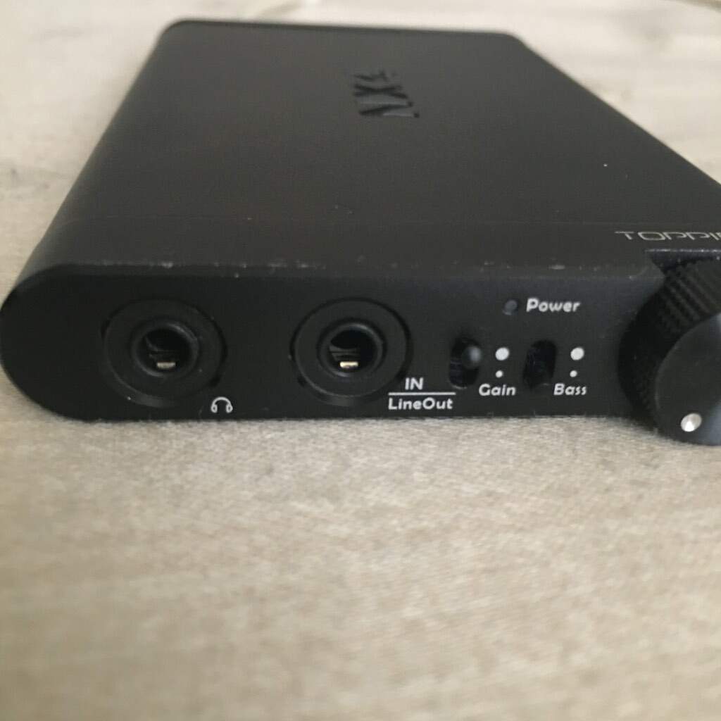

Litus2 Inviato 12 Ottobre 2023 Autore Condividi Inviato 12 Ottobre 2023 Salve. Grazie per le risposte. Perdonate la domanda. Ho il Topping NX4, dall’uscita ottica della TV faccio entrare (con adattatore) nel Topping IN da 3.5 ed il gioco è fatto? Link al commento https://melius.club/topic/16612-ascolto-in-cuffie-da-tv-senza-uscita-35/#findComment-984248 Condividi su altri siti Altre opzioni di condivisione...

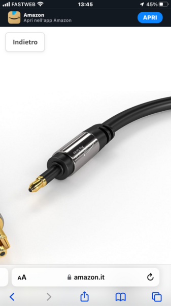

Litus2 Inviato 12 Ottobre 2023 Autore Condividi Inviato 12 Ottobre 2023 EMK Digital Sound Toslink a Mini Toslink Cavo ottico 3,5 mm SPDIF da 3,5 a cavo audio ottico 5M https://amzn.eu/d/dSUwBXQ. Questo sarebbe il cavo risolutore? Link al commento https://melius.club/topic/16612-ascolto-in-cuffie-da-tv-senza-uscita-35/#findComment-984254 Condividi su altri siti Altre opzioni di condivisione...
Litus2 Inviato 12 Ottobre 2023 Autore Condividi Inviato 12 Ottobre 2023 @mla @LUIGI64 Buongiorno. Quindi, dove entra il cavo stereo 3.5 può entrare il cavo Spdif 3.5? Grazie e scusate la mia ignoranza. Link al commento https://melius.club/topic/16612-ascolto-in-cuffie-da-tv-senza-uscita-35/#findComment-984394 Condividi su altri siti Altre opzioni di condivisione...

mla Inviato 12 Ottobre 2023 Condividi Inviato 12 Ottobre 2023 @Litus2 L'adattatore da ottico S/PDIF a Jack 3.5 si può usare solo su una uscita ottica in un ingresso ottico. Cioè sia uscita che ingresso devono essere digitali a prescindere dal formato fisico che potrebbe variare. Non puoi usare un'uscita analogica come quella per la cuffia sull'ingresso digitale del DAC. Devi uscire dalla TV in ottico S/PDIF ed entrare nel corrispondente ingresso ottico del DAC. Link al commento https://melius.club/topic/16612-ascolto-in-cuffie-da-tv-senza-uscita-35/#findComment-984409 Condividi su altri siti Altre opzioni di condivisione...
mla Inviato 12 Ottobre 2023 Condividi Inviato 12 Ottobre 2023 3 ore fa, Litus2 ha scritto: Salve. Grazie per le risposte. Perdonate la domanda. Ho il Topping NX4, dall’uscita ottica della TV faccio entrare (con adattatore) nel Topping IN da 3.5 ed il gioco è fatto? Ho appena riletto con più attenzione, se il Topping IN è ottico digitale, la risposta è sì. Link al commento https://melius.club/topic/16612-ascolto-in-cuffie-da-tv-senza-uscita-35/#findComment-984413 Condividi su altri siti Altre opzioni di condivisione...

mla Inviato 12 Ottobre 2023 Condividi Inviato 12 Ottobre 2023 @claudiofera Il suo DAC ha un ingresso ottico a Jack (che trovo anche molto più solido), non quello standard che intendi. Link al commento https://melius.club/topic/16612-ascolto-in-cuffie-da-tv-senza-uscita-35/#findComment-984575 Condividi su altri siti Altre opzioni di condivisione...
