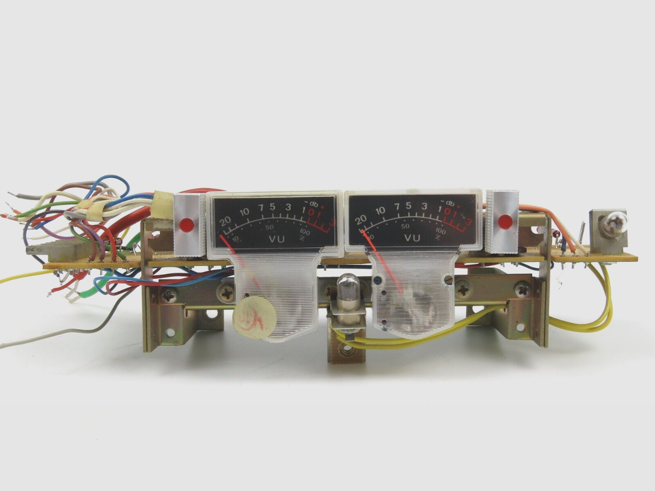

Membro_0022 Inviato 11 Ottobre 2023 Condividi Inviato 11 Ottobre 2023 9 ore fa, paolosances ha scritto: @lufranz,il tuo parere tecnico? In due parole: tocca frugarsi in tasca, e parecchio. Ho qui un A77 con entrambi gli strumenti interrotti in revisione. Autorizzato dal proprietario, ho comprato i ricambi da un venditore tedesco per la modica cifra di 145 euro spedizione compresa. Arrivati giusto stamattina. Strumenti originali a buon mercato non se ne trovano più. Fino a qualche anno fa un meter (uno solo) per A77 veniva via a una media di 25 euro, ora trovarlo a 50 è un colpo di fortuna. Peggio che mai per quelli del B77, che quotano circa il doppio. Semplice legge di mercato: i meter scarseggiano, e quelli che ci sono ancora aumentano di prezzo. Fin che dura, ovviamente. Strumenti compatibili non ce ne sono. O meglio: ci sarebbero questi, che non sono proprio uguali e il venditore dice che li ha adattati. Come saranno ? Boh... aspettiamo che qualcuno li compri e ci faccia sapere. https://www.ebay.it/itm/394205199909 Differenza tra le versioni: la MK1 ha la scala nera con scritte bianche e non ha la "pallina" rossa per la lampada che indica la registrazione. Gli strumenti elettricamente sono identici a quelli delle versioni successive, per trasformare un meter MK1 in un MK2-3-4 si apre il coperchietto trasparente, si estrae la scala (basta solo stare attenti a non piegare l'ago) e si mettere al suo posto quella dello strumento rotto. Barre a LED: non c'è spazio a sufficienza, bisognerebbe modificare il pannello frontale e tagliare la striscetta di separazione tra i due strumenti e trafficare un po' a costruire supporti vari. A mio avviso viene una schifezza. Per il B77 si trova il kit completo di mascherina e supporti da installare al posto dei meter originali, ma anche in questo caso il prezzo è folle: peggio di una coppia di meter ad ago. Facciamo che chi li costruisce ci ricarica sopra un buon 900%, e non dico altro. Notare la tamarrizzazione della tastiera, ovviamente illuminata. P.S. non ho modo di provarlo, ma vi giuro che fino a un paio di mesi fa li vendevano a meno di 200 euro. Link al commento https://melius.club/topic/16613-vu-meter-revox-a77/page/2/#findComment-984089 Condividi su altri siti Altre opzioni di condivisione...
Membro_0022 Inviato 11 Ottobre 2023 Condividi Inviato 11 Ottobre 2023 Per avere un'idea di cosa può valere un meter a barra led, guardate questi: 8 euro, funzionano benissimo (ne ho comprato uno tempo fa per fare delle prove), hanno una buona risoluzione (32 segmenti) e fanno pure un discreto effetto visivo. Ammettiamo che il venditore di quei meter per B77 abbia realizzato la schedina con i pochi componenti al contorno necessari per inserirla al posto dei meter ad ago senza dover fare modifiche, e che abbia fatto pure con una stampante 3D i supporti e la mascherina. Quanto gli vogliamo dare di costo effettivo per un kit completo ? 30 euro ? 40 ? Facciamo 45 per starci larghi ? E lui li vende a 440. E c'è pure chi glieli compra. Ho sbagliato mestiere. Link al commento https://melius.club/topic/16613-vu-meter-revox-a77/page/2/#findComment-984090 Condividi su altri siti Altre opzioni di condivisione...

claudiozambelli Inviato 15 Ottobre 2023 Condividi Inviato 15 Ottobre 2023 A questo link : https://nagravox.com/collections/revox-a77/products/revox-a77-vu-meters-newly-manufactured-and-improved-a77-mk1-mk2 si trovano per tutte le vesioni , nuovi di zecca, quindi con aspettativa di vita lunga e garanzia sul prodotto. Purtroppo i dollari australiani sono cari , questi sono i prezzi per i ricambi fatti ex novo 318$ australiano = 227,99 Eurozzi ,ma tant'è che se la riparazione è d'obbligo e l'apparecchio li vale.... . 1 Link al commento https://melius.club/topic/16613-vu-meter-revox-a77/page/2/#findComment-987315 Condividi su altri siti Altre opzioni di condivisione...
Membro_0022 Inviato 15 Ottobre 2023 Condividi Inviato 15 Ottobre 2023 2 ore fa, claudiozambelli ha scritto: se la riparazione è d'obbligo e l'apparecchio li vale.... . Temo che poi a quella cifra vadano aggiunti spedizione, IVA e dazio. Per un solo strumento si va sicuramente vicino a 350 euro netti. Una valutazione corretta per un A77 revisionato e con le teste in ottime condizioni non dovrebbe superare i 600-700 euro, la cifra più alta per una macchina veramente "top". Metti caso i meter siano entrambi andati (come quello che ho qui in revisione) si fa presto a superare il valore dell'apparecchio. Ancora si riesce a trovare la coppia sui 150 euro spediti, fin che dura è meglio rovistare su ebay. Link al commento https://melius.club/topic/16613-vu-meter-revox-a77/page/2/#findComment-987579 Condividi su altri siti Altre opzioni di condivisione...
