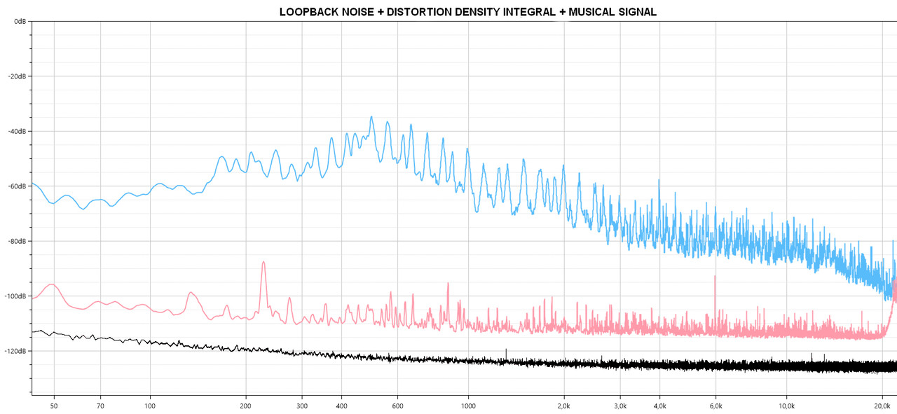

Iniziamo a postare i dati tecnici [misure]
Qui vediamo
-in BLU il segnale musicale [modulo dello spettro]
-in ROSSO il livello di distorsione provocato dalle doppie conversioni della scheda audio REALTEK HD
-in NERO il livello di rumore di fondo del circuito D/A -- A/D  in assenza di segnale riprodotto
Per ingrandire l'immagine cliccare sulla stessa
Quindi questo è il file non oroginale giusto?

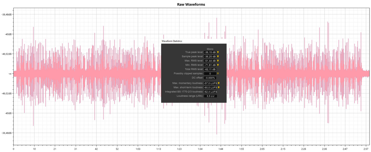

Questa è la waveform della distorsione con relativi dati statistici, oltre a poter assegnare anche dei valori
In relazione ai livelli del brano musicale, la distorsione in uno dei due files spazia tra lo 0,63% e l'1%
Giusto
Direi quasi impossibile da sentire, a meno che quell' 1% non cada tra 2.000 e 4.000 hz...sbaglio?
Non sbagli, comunque ho realizzato tutto in modo che si arrivasse ai limiti inferiori possibili ma con distorsione presente
Non avrebbe avuto senso farlo distorcere in modo palese
