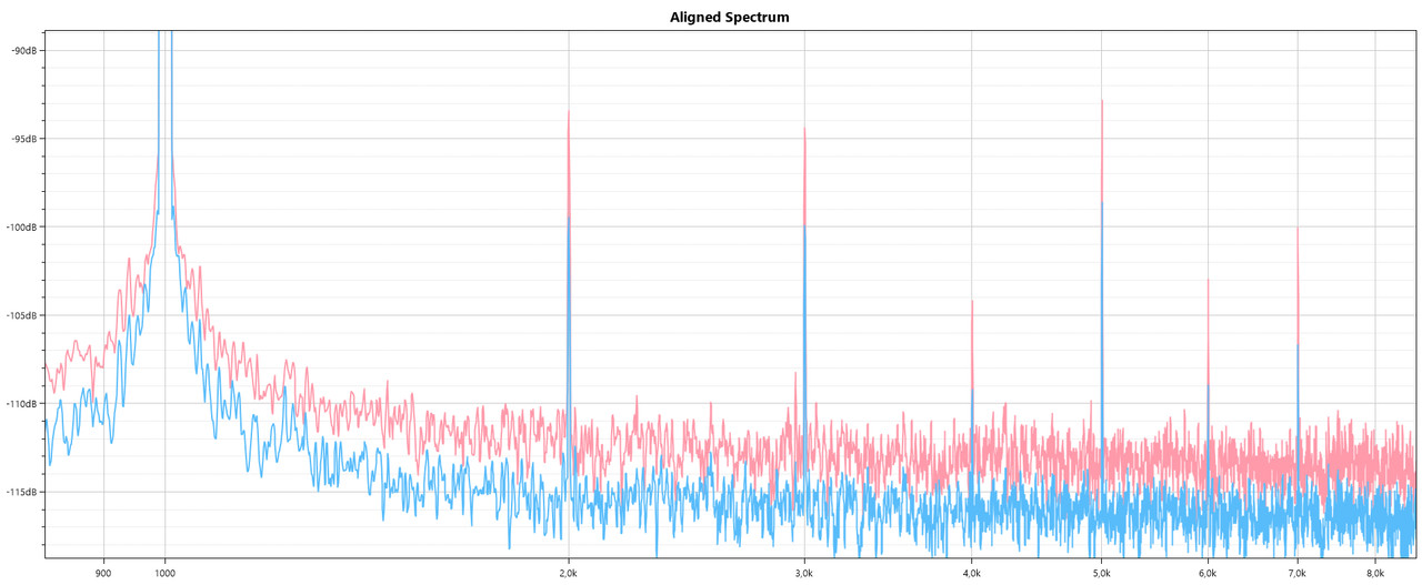

Ad esempio con i segnali puri sinusoidali [che sono simmetrici] il doppio loopback produce veramente un incremento di circa +6 dB, quindi si conferma che la grossa scorrelazione scaturisce soltanto da segnali complessi, i quali risultano essere anche disarmonici, quindi casuali e che intermodulano tra loro
Qui sotto si vede il doppio loopback con i segnale sinusoidale distorto
L'incremento raggiunge un livello quasi teorico
Nel secondo grafico si nota invece l'enorme pattern di armoniche e segnali spuri che scaturiscono con un brano musicale, e con incremento in ampiezza decisamente piu alto
C'è sempre da confermare, ma i presupposti ci sono tutti perchè si possa avverare
Ho capito, ma questo è un secondo loop realtek.
Non è affatto detto che sostituendo ad esso un loop dac MSB/adc buono si abbia lo stesso livello di non linearità.
Siccome alla fine è quel che esce dall'MSB che mi (ci) interessa esaminare, acquisendolo con una scheda e riascoltandolo con un dac ragionevolmente trasparenti ci si fa almeno un'idea più affidabile di quel che sente Enzo.
Ammesso che interessi è chiaro, non è obbligo.
