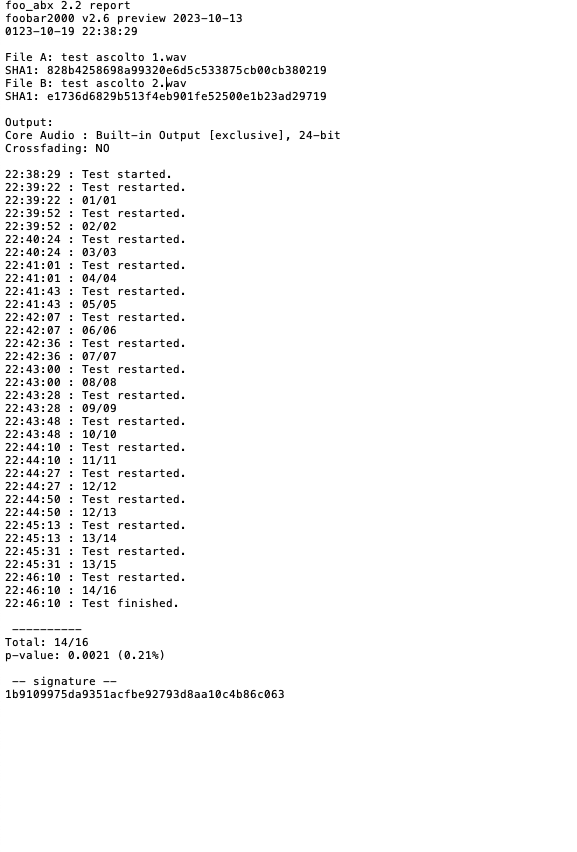

Se capisci quello che ha fatto ieri sera Aldofranci è la conferma che, nel suo setup, e per le sue soggettive capacità di ascolto, ha superato un test ABX con livello di confidenza del 95%
Significa che oggettivamente ha individuato la distorsione [senza nessun suggerimento del gatto]
Il secondo test, con minore distorsione, non l'ha superato

Ho fatto il test ABX come Aldofranci, ma con i files tosti, quelli X e Y
L'ho superato, quindi posso ritenermi sensibile, allenato, educato e dall'udito di pipistrello al pari del miglior Enzo966 ?
L'impianto utilizzato non vale però 100 K, sarebbe la stessa scheda Realtek con le cassettine Vultech da 12€
Una spiegazione me la daresti per favore ?
