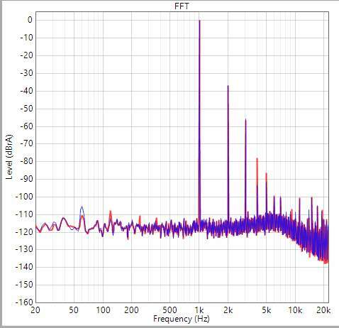

Ascoltiamo il *suono* della distorsione presente nei dac, renderci conto di quanta ne serve per deteriorare la resa sonora

:classic_biggrin: Dac ad esempio R2R che distorcono meno dell'MSB [circa una ventina di dB meno] sono i Denafrips Ares
Invece se mettiamo un Massdrop Airist R2R ci sarebbe da tapparsi gli occhi
Questo produce un tasso di distorsione molto-molto alto [+20/23 dB rispetto l'MSB]

Però se noti i pupazzetti, in questo DAC, non bisticciano e fanno i compitini abbastanza [parecchio] bene
Abbiamo già due conferme, tu e Ggr, che i vostri DAC distorcono poco
Enzo ha vinto sull'individuazione del file distorto, vincerà anche per produzione di distorsione :classic_biggrin:
p.s i DAC di Aldofranci e Sabbatini distorcono poco di default
