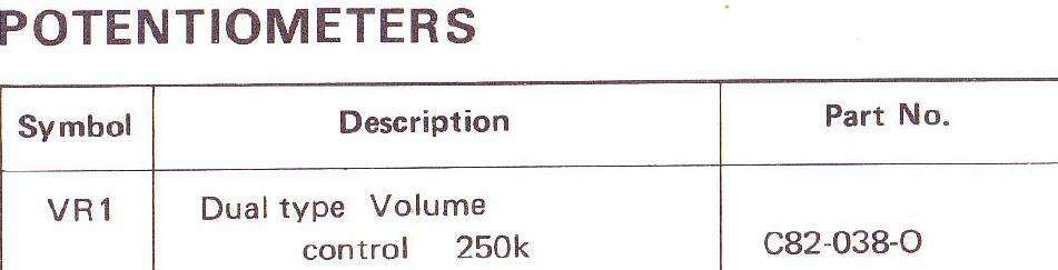

what Inviato 19 Ottobre 2023 Autore Condividi Inviato 19 Ottobre 2023 Il 14/10/2023 at 17:07, magoturi ha scritto: se non erro anche l'sa 800 e il 1000 montavano lo stesso (credo Noble) ma anche altri amplis dell'epoca. Ciao sapresti dirmi di altri ampli,se ricordi grazie. Link al commento https://melius.club/topic/16632-problema-potenziometro-ampli-pioneer-sa-600/page/2/#findComment-991665 Condividi su altri siti Altre opzioni di condivisione...
magoturi Inviato 20 Ottobre 2023 Condividi Inviato 20 Ottobre 2023 @what cosi' a memoria i kenwood ka 4004, 6004, 8004 ma occorre verificare. SALVO. Link al commento https://melius.club/topic/16632-problema-potenziometro-ampli-pioneer-sa-600/page/2/#findComment-992882 Condividi su altri siti Altre opzioni di condivisione...
